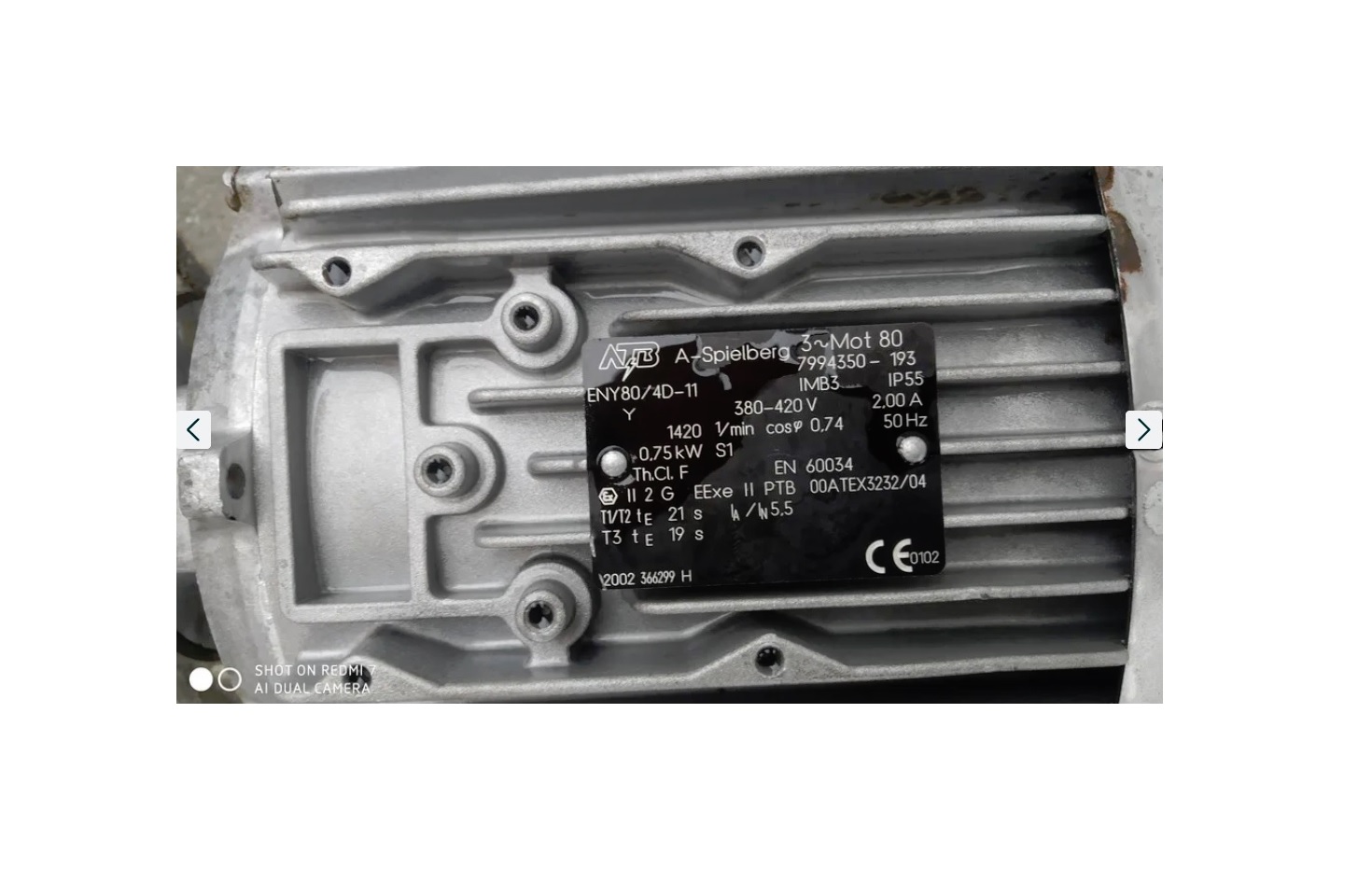

Witam szanownych użytkowników.
Chciałem poradzić się, czy silnik o parametrach podanych na tabliczce, będzie właściwym wyborem do LD550?
Chodzi mi tylko o charakterystykę elektryczną.
Przeczytałem sporo o wymianie silnika w tych tokarkach, ale zanim dokonam wydatku, wolę się upewnić,
bo w kwestiach prądowych nie czuję się pewnie... :oops:
PS. Dodam jeszcze, że planuję w przyszłości zgrać go z przyzwoitym falownikiem, zastosowanie amatorskie.
Z góry dziękuję za zainteresowanie.
Posty: 12439
Re: Czy ten silnik to dobry wybór do LD550?
Post napisał: RomanJ4 » 13 lip 2023, 19:49
Jeśli falownik do tego silnika z uzwojeniami w gwiazdę(Y) to tylko zasilany 3-fazowo który ma na wyjściach 3x380V, a do zasilanego jednofazowo gdzie na wyjściu jest 3x230V się nie nadaje. Do tego potrzebny jest silnik z uzwojeniami Δ/Y-230/380V który po podłączeniu uzwojeń w trójkąt można zasilać z falownika zasilanego z 1 fazy(230V).
Falowniki zasilane 3f są droższe od zasilanych 1f, a silniki odwrotnie, ale ja dałbym Δ/Y-230/380V. dla takiej mocy.
A jeśli chodzi o parametry proponowanego to jest Ok.

Może się rozglądnę za innym motorem, choć ten mi pasuje, bo ma skrzynkę przyłączeniową na boku,
więc po adaptacji to LD550 byłaby jak w oryginale - na górze. Dodatkowo ... wersja ze zwiększoną odpornością na ogień.
Poza tym kosztuje grosze, bo 169 zł.
Używany markowy falownik wektorowy z 3-ma fazami na wejściu i wyjściu raczej kupię za 550zł, to i zestaw zamknie się w około
700 zł, nie licząc elementów drobnych. To chyba dosyć rozsądne rozwiązanie? ;)
Posty: 12439
Post napisał: RomanJ4 » 14 lip 2023, 00:26
Zapewne tak, a nie zapomnij dać obce chłodzenie np przez dokręcenie wentylatora 220V do kaptura silnika(kierunek nadmuchu z oryginalnym wentylatorem silnika musi być zgodny), podłączonego najlepiej pod wyłącznik główny tokarki lub falownika (będzie chłodził też podczas przerwy w skrawaniu), lub https://www.google.com/search?client=fi ... %82odzenie,
bo przy obniżaniu obrotów silnika oryginalne chłodzenie również spada, a silnik np przy grubym wierceniu czy gwintowaniu ma ciężko.

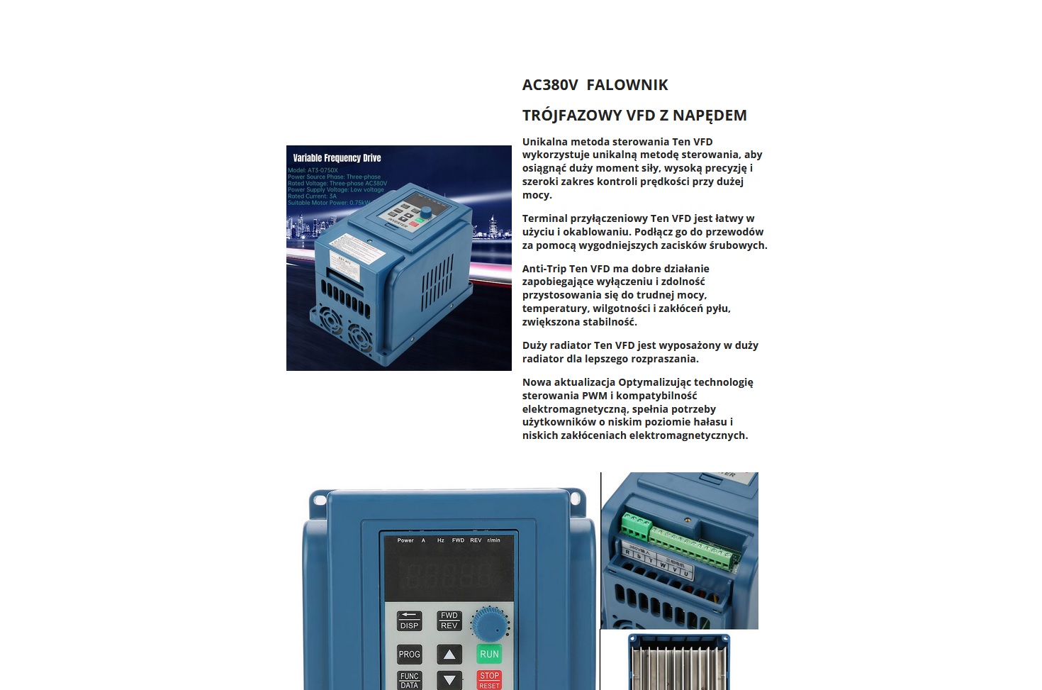

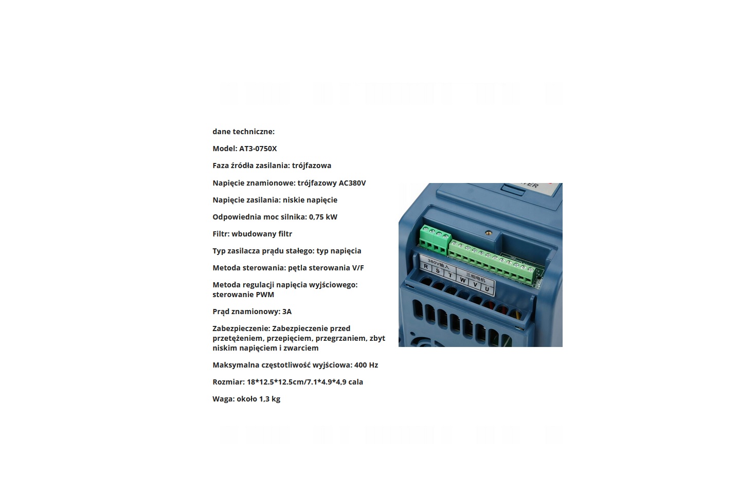

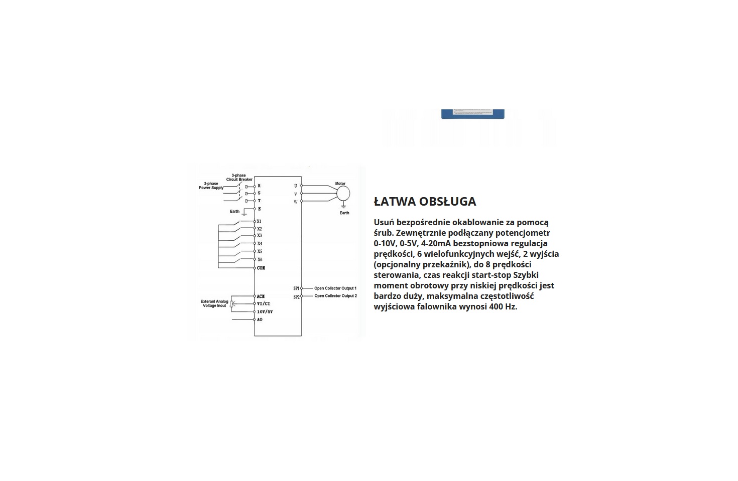

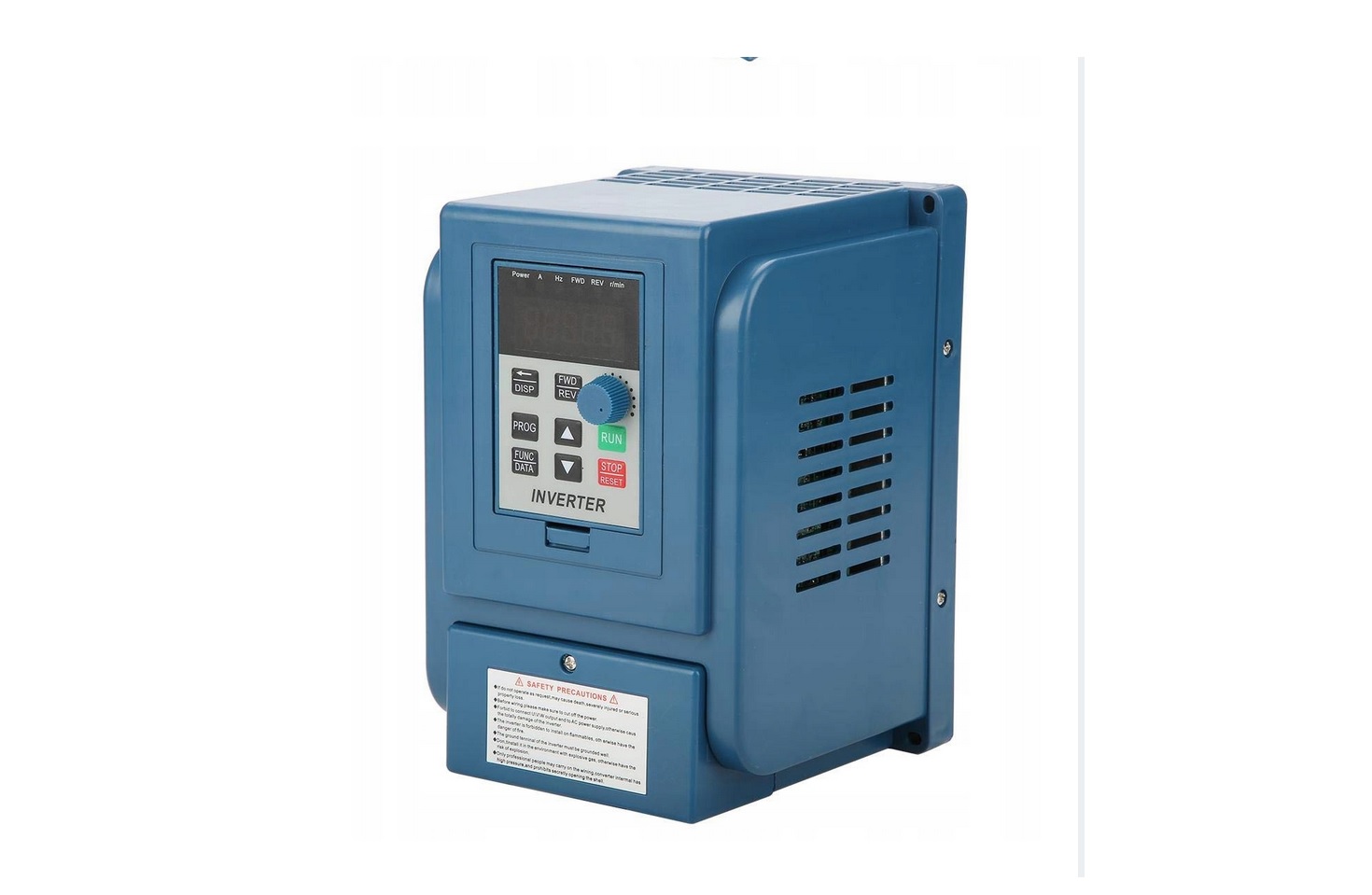

Witaj RomanJ4, pozwolę sobie jeszcze zapytać: czy ten falownik będzie odpowiedni do współpracy z silnikiem podanym na początku wątku:
Nie zamierzam przeciążać maszynki, więc chyba nie będzie problemem silnik 0,75kW i jego prądy (A), wobec max. możliwości przemiennika.
Zastanawiam się też (bo nie widzę informacji), czy nie wymaga on rezystora zewn. do hamowania silnika.
Znacie ten chiński produkt w ogóle?
