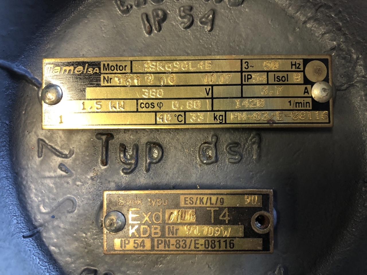

Witam wszystkich.
Chciałem poradzić się, czy silnik o parametrach podanych na tabliczce, będzie właściwym wyborem do Mini Tokarki Vevor?
Chciałem sterować go takim oto falownikiem SINOVO SD90-2S-1.5GC
Z góry dziękuję za odpowiedzi.

Za duży ten silnik do tokarki stołowej, jak pójdzie coś nie tak to rozszarpie tą tokareczke.

Można go ograniczyć falownikiem, ale nie tym co podałeś bo silnik jest 3x380V, a falownik ma na wyjściu 3x230V
Przecież właśnie ten fakt już będzie ograniczeniem.
Czyli falownik się nada.

nicraM35 pisze:Czyli da rade na tym falowniku
bez kombinowania sina silniku podłacz przewody w trójkąt i przy zasilaniu 3x230v moc max spadnie do jakiś 930W

Jeżeli przełączy przewody w trójkąt to moc nie spadnie.
Spadek mocy będzie jak podłączy go do 230V bez żadnego przerabiania (czyli gdy podłączy silnik 380V do zasilania 230V).
