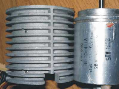

Czy silnik ze zdjęcia do czegoś się nadaje CNC ewentualnie do małego plotera do płytek PCB i plexi ??
0.2Nm 28V skok 15 stopni.
Wszystkie nowoczesne silniki maja napięcie 1.8V 3V czy on podejdzie pod sterowniki współczesne ?? czy trzeba sterownik dorabiać.
O co chodzi że silniki są zasilana napięcie 10 krotnie wyższym ??

Silnik podejdzie, ale jego dokładność jak i moment do niczego się nie nadają praktycznie. Chodzi o to że sterowniki maja wbudowany układ choopera który kontroluje wartość prądu w silniku i dzięki temu można dać wyższe napięcie, powoduje to że silnik ma lepszą dynamikę.

Silnik unipolarny MIKROMA.
Trochę słaby ale od biedy może być.Mam jeszcze takie i nawet ładnie (płynnie chociaż skok wynosi 15stopni/krok) działają u mnie ze sterownikiem LINISTEPPER.Sterownik jest bez czopera więc silniki grzeją się niemiłosiernie,ale przy wymuszonym chłodzeniu dają radę.Jak chcesz do jakiejś maszynki to chyba tylko z przekładnią.
