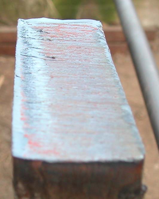

margor
Posty: 327
Rejestracja: 24 lut 2005, 09:20
Post napisał: margor » 15 mar 2007, 21:42
Dlaczego hypertherm, bo:
- dobra jakość cięcia
- fabrycznie przystosowana do pracy ze zdalnym sterowaniem
- przemyślane zabezpieczenia i dobre wykonanie
- dostępne są dysze do zwykłego oraz jakościowego cięcia
- dostępny serwis
dlaczego nie:
bo to dość droga zabawka i tyle.
Poniżej przykład dzisiejszego cięcia stal "czarna" gr. 20 i 30mm. Przecianrka Powermax 1000.
Pozdrawiam Marek.
