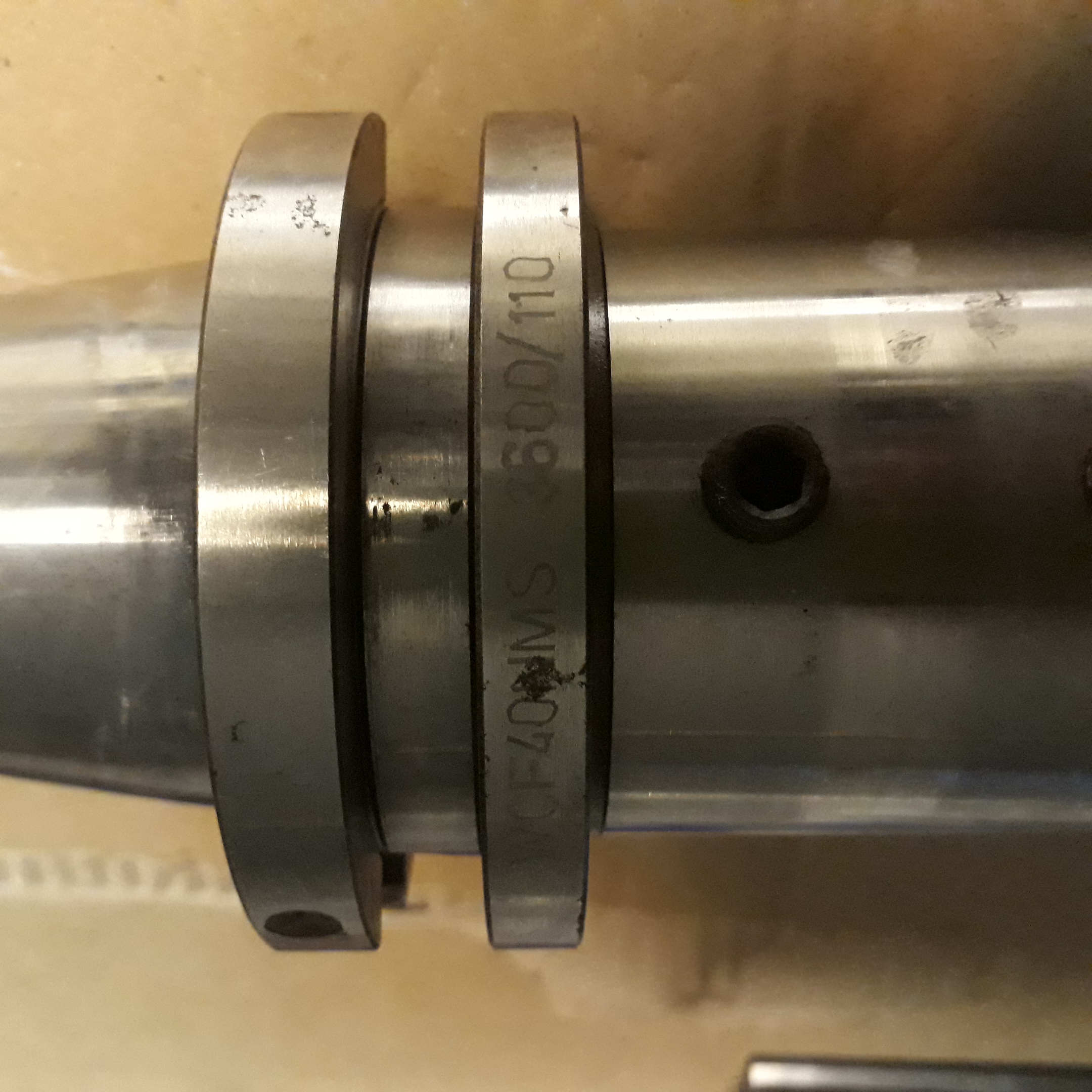

Obrazek Obrazek Witam, wpadło mi w ręce takie oto narzędzie i nie wiem jak to fachowo nazwać aby poszukać sobie
informacji o przyrzadzie typu z jakiej maszyny czy zastosowanie ?
Będę wdzięczny za naprowadzenie mnie na właściwy kierunek do dalszych poszukiwań.

Wyglada jak jakiegos rodzaju trzpien do otwornic. Na gwint powinna byc nakrecona jakas "koronka" chyba... A wiertlo robi za pilota...

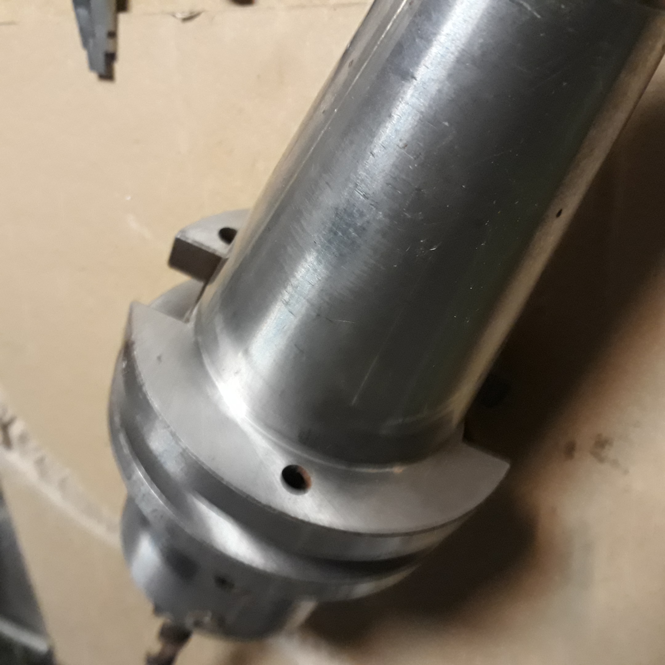

Obrazek Całkiem możliwe zaraz zacznę szukać dalej, zastanawiałem się nad tymi dwoma rurami są przełomowe i łączą się kanałami z otworami za kołnierzu jakieś chłodzenie wodne ?

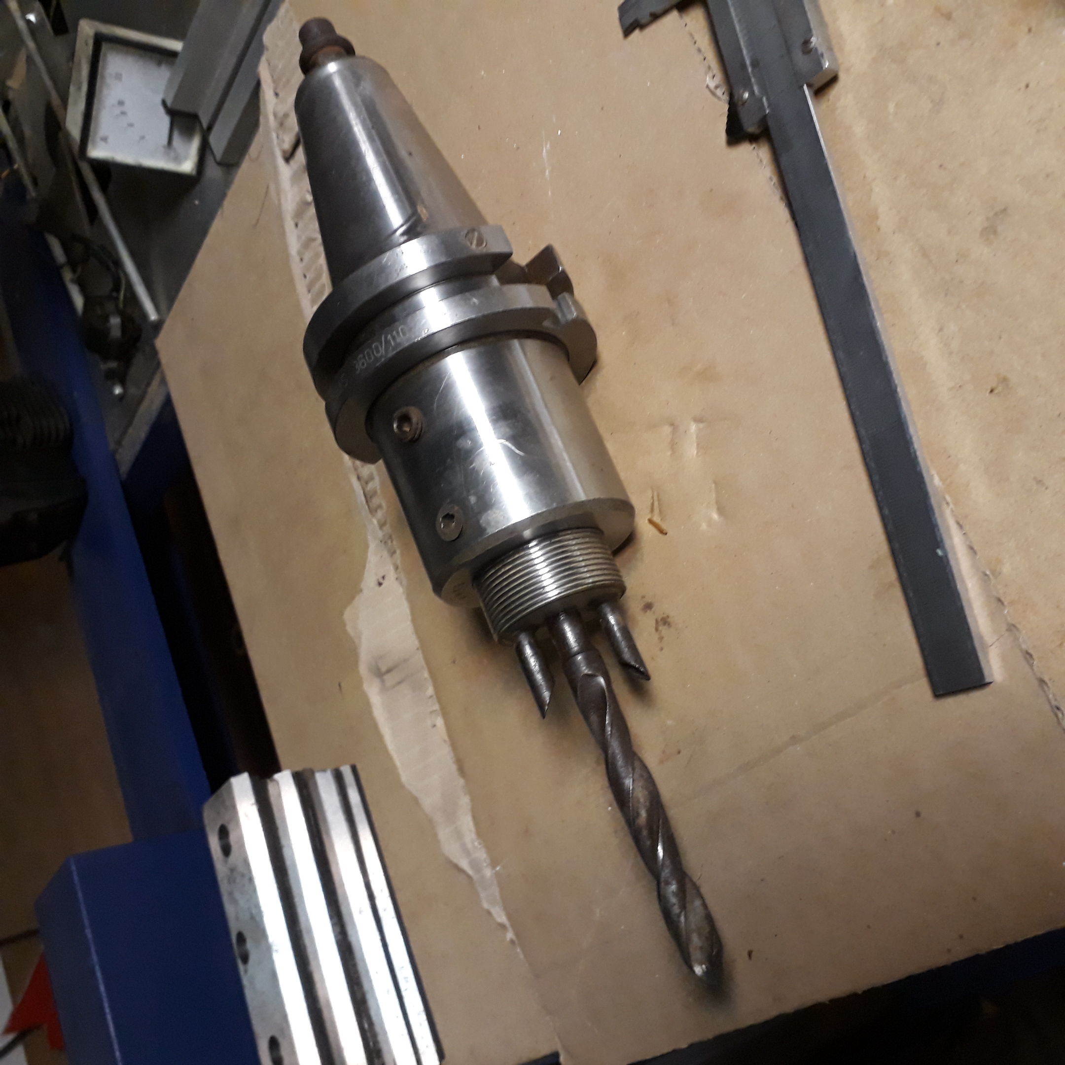

To klasyczny adapter do veldona na stożek Merse’a. Powinna być do tego nakrętka regulacyjna na klucz hakowy z podziałką, służąca do regulacji wysunięcia wiertła. Natomiast te rurki to samoróbka, mająca na celu, prawdopodobnie, poprawienie dystrybucji chłodziwa.
Coś podobne do tego:
