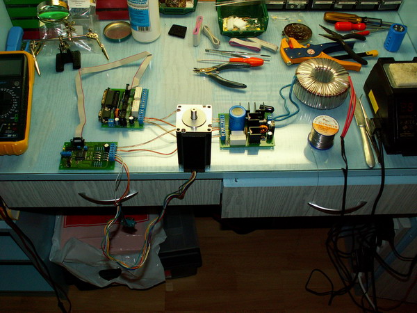

Chciałem spytać czy ktoś z was mógłby mi sprzedać płytki do tego kontrolera z jakimś opisem.
Mam co nie co pojęcie o elektronice i programowaniu uC.
Chodzi mi o 100% działający układ, obecnie mam to 2A L298 ale z chęcią zmienię na coś porządniejszego no i myślę nad innymi silnikami.

Jeżeli nikt ci nie zaoferuje takiej płytki polecam ta ze strony http://www.nc-step.de/
chodzi to bardzo fajnie nazywa sie to Tiny-Step Platine für 1-Kanal 2A Mikroschritt-Karte

Piotrze wydaje mi sie ze lekko przesadziles. Na stronie NC-Step jest to zestaw do samodzielnego montazu nie gotowy sterownik!!. Cena calego zestawu do montazu sterwonika (czesci + plytka z A3977) kosztuje bez wysylki do polski 35 ojro. W polsce uklad u Marcompa77 22 zl + plytka u ktoregos z macheroow z netu okolo 10 + czesci max 30. wychodzi max 65 zl czyli 15 ojro okolo. Spytasz skad schematy. www.pminmo.com uklad joe zawiera zasilanie 5V oraz 12V na wiatrak a jest wszystko opis schemat plytka. Tak wiec kalkulacja jest prosta.

Oczywiście, że masz racje, jest to płytka z A3977 za 27EUR a elementy do niej kosztują 8 EUR i wszystko to razem trzeba polutować. Nie liczę kosztów wysyłki.
Zresztą wyjaśniałem to dokładnie koledze na GG. Chciałem tylko dodać, że parę płytek przetestowałem na A3977 i jak dotychczas tylko ta z NC-step chodziła bardzo przyzwoicie a silnik miały bardzo płynną prace. Te inne, jakie miałem były jak dla mnie tragiczne i nie zdecydowałbym się ich użyć. Patrząc na cenę to co podajesz jest najlepszym rozwiązaniem a jeśli płytka rozwiązana będzie również dobrze to już nie ma, co porównywać.

chodzi to na tej płytce po prostu super dość cicho bardzo płynnie na małych i dużych obrotach. zreszto mozna posluchac i zobaczyc

Zrobiłem sterownik na podstawie materiałów ze strony www.pminmo.com i jestem zadowolony .Płytkę zrobiłem metodą żelazkową odbitka na ksero 10 gr sztuka wywiercić 50 otworów też nie problem i gotowe.

podobny projekt do pminmo-JOE mam na wykońzeniu (robią się pcb)... w przyszłym tygodniu testy...
większa seria płytek jednostronnych.. będzie po testach
planowana jest również pcb na wdie strony - prawie identyczna
STER3977-L7: sterownik na A3977SED
