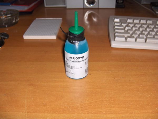

Gotowy środek w sprayu do barwienia na czarno stosował ostatnio kolega Gaspar w swym poście odnośnie panelu operatorskiego
gaspar
- ELITA FORUM (min. 1000)
- Posty: 1705
- Rejestracja: 13 sty 2006, 16:41
- Lokalizacja: Stargard
- Kontakt:
E-e to nie jest środek w sprayu.upadły_mnich pisze:Gotowy środek w sprayu do barwienia na czarno stosował ostatnio kolega Gaspar w swym poście odnośnie panelu operatorskiego
Jest w formie płynnej, rzadki. Produkt ten zawiera kwasy selenowe.
