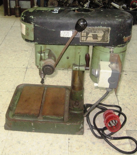

A ja myślę, że oczekiwania kolegi spełniłaby wiertarka WMW Bt6, lub taka sama sprzedawana pod innymi nazwami; dobra konstrukcja z minionej epoki, mała, ciężka ( ok 40 kg) i można trafić w cenie 700 - 900 PLN; ja kupiłem za 650 PLN z zasilaniem 220 V.
