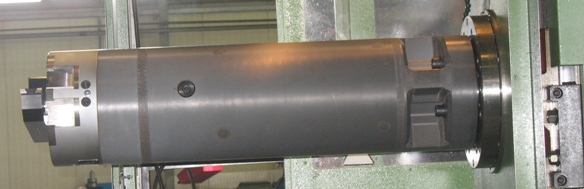

dzięki za radę ale mam dalej problem bo nie wiem jakie to ma być Q tzn jaki numer i w które miejsce go wstawić.
:lol:
"wszystko jest proste gdy ktoś pokarze jak"
więc miałbym prośbę gdyby ktoś mógł przepisać na foum taki przykładowy programik, oczywiście pomijać początek blok form tool call itp.
będę bardzo wdzięczny :lol:
[ Dodano: 2008-08-08, 12:03 ]
a z cyklu 11 to już wogóle czarna magia

kolega tutkowski przedstawił dość masakryczną wizje wykonania tej kieszeni, jak ja bym miał to wykonywać takimi metodami poszedł bym na zwolnienie lekarskie na 3 miesiące albo w .... na zwolnienie w ogóle, koncepcja z majtaniem żelastwem na kątowniku wytaczarki tez mało mi się uśmiecha biorąc pod uwagę nakład pracy i rogi tej całek kieszeni jakie by wyszły tą metodą chyba nie za bardzo ciekawe. DZIKUS przedstawił (moim zdaniem) dość rozsądne podejście do tematu, no może z tymi pętlami to trochę przegina za dużo myślenia, no ale niech tak będzie.
Jeśli ta kieszeń jest kwadratem to wprowadź drobne modyfikacje do programu który zamieściłem na tym forum (jeden z moich błyskotliwych 8 postów :) ) zdaje sie o tu właśnie: https://www.cnc.info.pl/topics82/interp ... 881,20.htm
i tyle. Jeśli kwadratem nie jest to jak to powiedział jeden z naszych wybitnych znawców "A może tak troszkę własnej inicjatywy a nie tak no więcej więcej więcej" :), no musisz trochę pokombinować jeśli zależy ci na programie uniwersalnym i powtarzalnym do wielu podobnych robót, jeśli nie jak to powiedział mój master IDŹ DO TECHNOLOGA ZA COŚ W KOŃCU PIENIĄDZE BIERZE...

kolego easy2002 powiedz dlaczego tak sie upierasz żeby to szlo zrobić z poziomu programu nie lepiej wejść do parametrów i po prostu zmienić?

Z dwóch podstawowych powodów :
- bo wiem że jest taka możliwość
- i chciałbym zabezpieczyć się przed zniszczeniem narzędzia za 46.000 euro
I mam nadzieję że ktoś mi kiedyś z tym pomoże chyba że wcześnie pojadę na jakieś szkolenie (czytaj porządne szkolenie)
A'propos szkolenia może koledzy polecą jakąś dobrą firmę oczywiście oprócz Heidenhain w Niemczech :wink:

jesteś pewien ze jest taka możliwość ? ostatnio rozmawiałem z serwisantem z Niemiec i stanowczo stwierdził ze takiej możliwości nie ma , a po drugie nadal nie rozumiem dlaczego nie możesz po prostu wejść do parametrów i zmienić dany parametr w ten sposób tez ustrzeżesz sie przed zniszczeniem drogiego narzędzia a swoja droga co to za narzędzie?

Jeśli ja zakładałbym to narzędzie to zmieniałbym to w MP ale ja tego nie robię
a moja zasada jest taka umiesz liczyć - licz na siebie i tylko sobie ufam - i z tym czasem jest problem :wink:
Dobrze nie będę się upierał z tym wpisywaniem z poziomu programu , teraz przejdę na M-parametr - czy ktoś z kolegów już stworzył własny M-parametr
A jeśli chodzi o narzędzie to jest to specjalistyczne narzędzie
