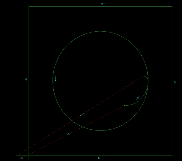

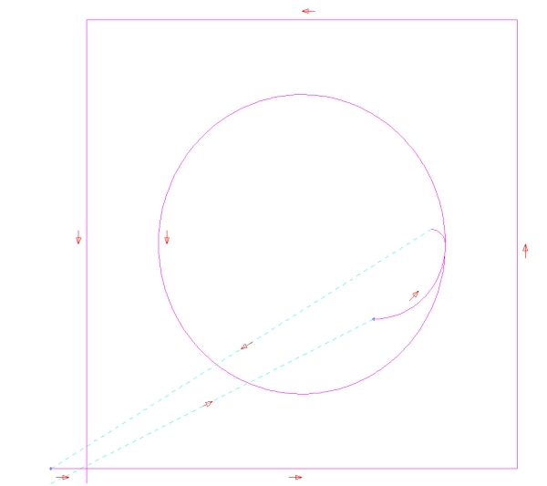

Szanowni Koledzy - ja robię "czysty" eksport z eduCADa. To, czy ktoś zrobi ścieżki wejścia i wyjścia, czy nie to jego sprawa. Mówiąc krótko musi to zrobić ręcznie.
Oczywiście w przyszłości zrobię zestaw programów do wypalarek: edytor rysunków (jak eduCAD) + podgląd (jak PLT2CNC) z generatorem dojazdów i generatorami powierzchni rozwijanych i standardowych elementów (np. kanałów wentylacyjnych), jak we WRYKRYS.
Zrobiłem ten eksport. Poniżej rysunki z eduCADa i ESSI viewera (niemiecki program freewareowy). Co ciekawe polski darmowy viewer ESSI firmy AVE niepoprawnie interpretuje okręgi. Apropos: eduCAD eksportuje linie, wieloboki, prostokąty, okręgi i łuki. Punkty i elipsy nie są na razie eksportowane. Punkty z resztą nie będą w ogóle.
Wersja demo eduCADa 2.5 z opcją eksportu do ESSI jest dostępna pod linkiem:
http://www.lynxsft.com.pl/educad/eduCAD25.exe
Czekam na Wasze uwagi.
Jeden z rysunków jest za duży, więc podaję link:
Podpis: podgląd kodu i rysunku w ESSI viewerze.
