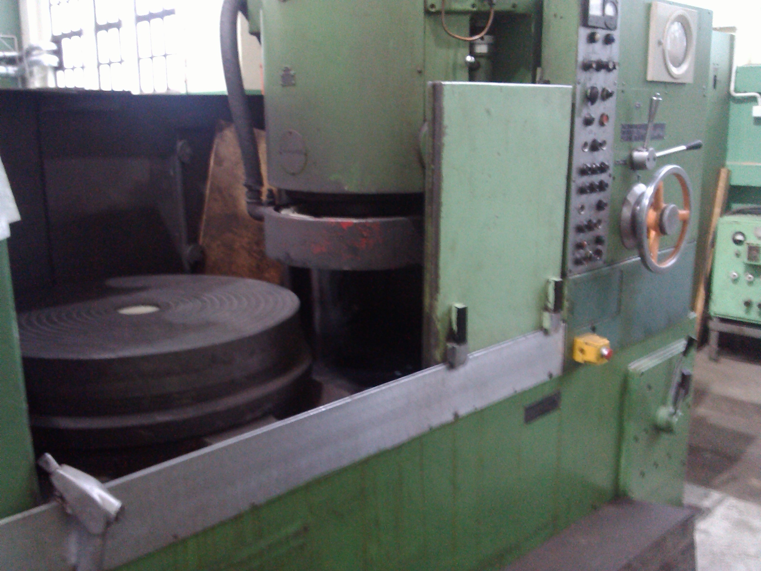

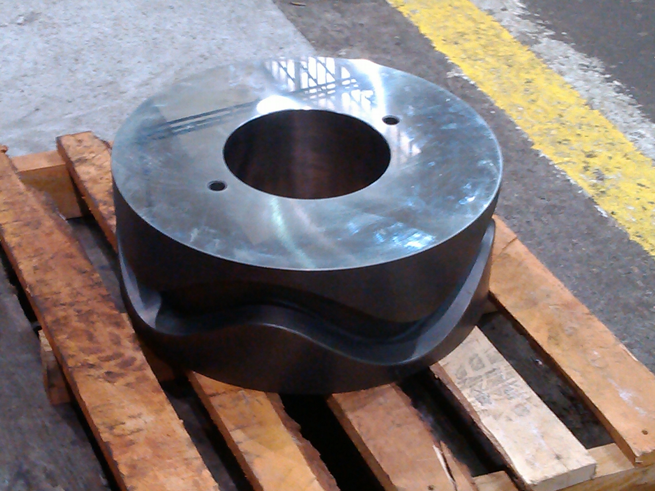

moze ja podpowiem. nie koniecznie trzeba mocno przyciskac, bo i bez mocnego docisku MOZNA LUSTRO zrobic, jesli ma sie czas (duzo czasu 3x tyle co sie zalozylo)!!!
.... jakies 3 dni temu skonczylem szlifowac dosc twardy material naprawde twardy ~ 63-65 HRC kamien na "chama" nie chcial brac ale jak sie mu dalo zeby "glaskal" to 0,3 mm w 3 dni zebralem :-)

mucha669
Posty: 185
Rejestracja: 09 sie 2012, 20:10
Lokalizacja: 3miasto
Post napisał: mucha669 » 30 sty 2014, 23:39
a i owszem :-) takie było odczucie ale efekt niesamowity. jutro fotki w pracy zrobie
mucha669
Posty: 185
Post napisał: mucha669 » 01 lut 2014, 15:56
powoli ale naprawde lustro wyszlo
