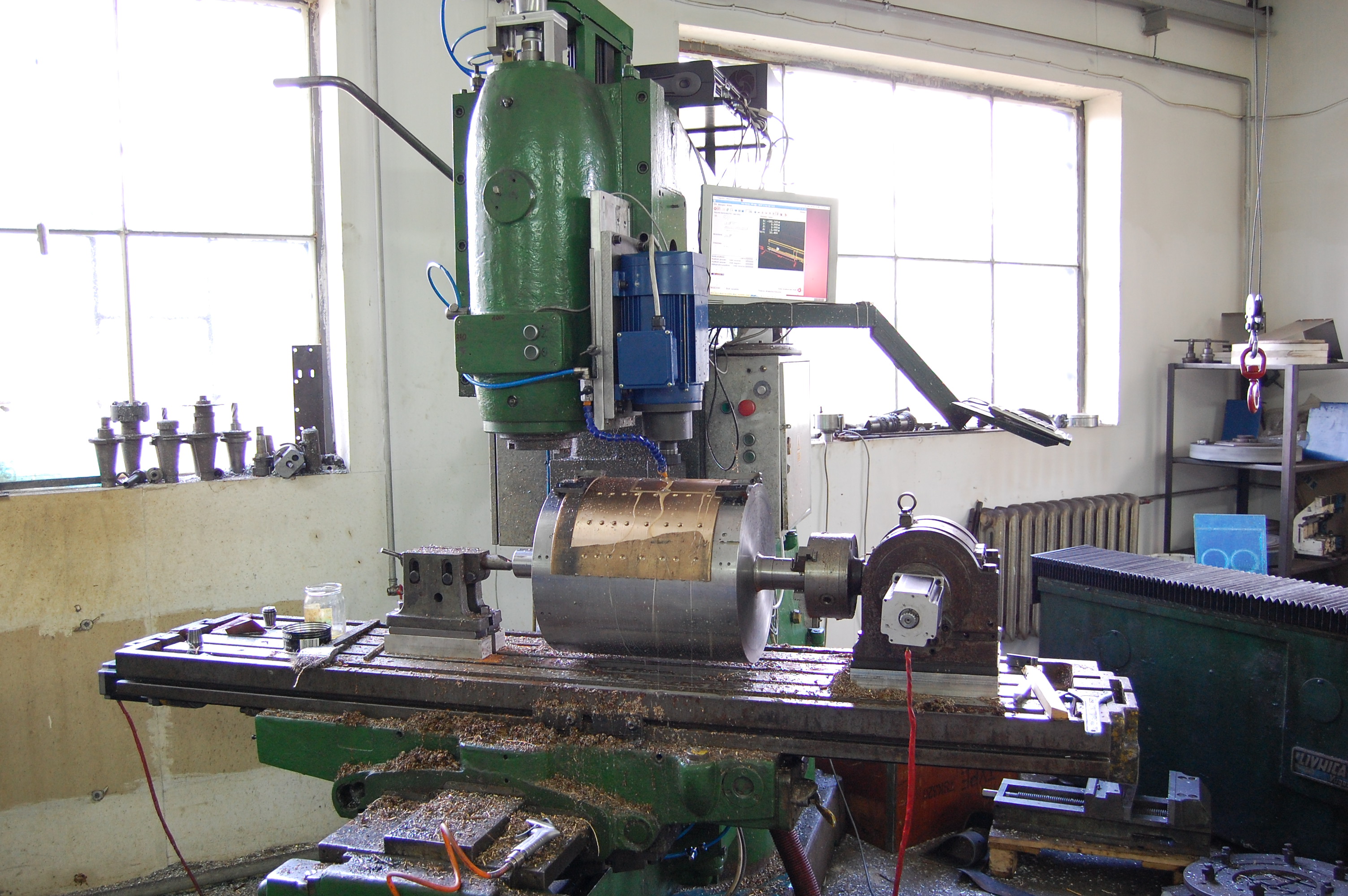

Zależy jakie max obroty potrzebujesz. Ja przy ostrzałce zrobiłem tak:asar pisze:.
1) jaką przekładnie zastosować
Musisz tylko przewidzieć możliwość kasowania luzu na ślimaku.

Nie zapominaj , że precyzja ustawienia to jedno, a moment trzymający to drugie. Przekladnia pasowa 1:6 napewno nie utrzyma frezowania frezem modułowym koła zębatego.
http://www.youtube.com/wa...n_order&list=UL
