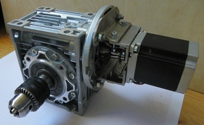

Kupiłem jednak tego ślimakowego Kacperka TM 050/25.
Niestety w tej kategorii nie ma bezluzowych, ale cena była atrakcyjna : 330 zł i ma ładną obudowę, przystosowaną do różnych mocowań.
Na osi napędzającej jest wyczuwalny luz rzędu kilku stopni.
Przekładnia chodzi z pewnym oporem gdy kręcę ręką, ale nawet słaby silnik 0.4Nm powinien ją pociągnąć.
Może wykorzystam ją jako oś A do obróbki zgrubnej, ale głównie do testowania obróbki w 4 osiach.
2010.06.28
Kupiłem silnik 2Nm i zamocowałem go do przekładni wraz z uchwytem wiertarskim 13 mm.
Drugi koniec osi przekładni przygotowałem pod podłączenie uchwytu tokarskiego 60-100 mm.
Całość zapowiada się dobrze.
Już jest sterowana przez własną płytkę 4 osiową.
Brakuje mi tylko programu do projektowania obróbki uwzględniającego tą oś.
przekładnia, silnik 2Nm, uchwyt wiertarski 13mm
