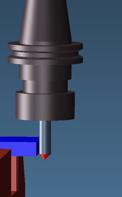

Dopiero uczę się obróbki, gdyż nieoczekiwanie stałem się właścicielem frezarki i związku z tym mam pytanie jak działa czujnik krawędzi.
Wiem, że jak nie ma "bicia", to została ustalona krawędź przedmiotu, ale czujnik ją ustala chyba kilka milimetrów przed obrabianym materiałem ? Jeżeli tak, to czy to jest stała odległość dla każdego czujnika ?
Następne pytanie może wydać się naiwne, dla wielu, ale nie dla mnie, który nie miał do czynienia nigdy z frezarkami.
Nie prościej włożyć do wrzeciona frezarki jakiś trzpień (przymiar) i zbliżyć go maksymalnie do krawędzi obrabianego przedmiotu i przez ten sposób ustalając jego skrajne położenie.

Mierzysz średnicę czujnika i przesuwając stół/detal o połowę tej wartości (promień :wink: ) masz ustawiony punkt zerowy detalu.
Zaproponowana przez Ciebie metoda ma swoje wady. Po pierwsze dokładność a po drugie czujnik krawędzi wybaczy Ci drobny błąd a sztywny trzpień już nie.

dlatego używasz ruchomy trzpień np. frez fazujący, do ułożenia przedmiotu w imadle
+ nie masz nic na stole, jeśli pracujesz z osią C to jest cool
- przy 2,3,4...kolejnym przezbrojeniu musisz pilnować wymiarów strony dotykanej i trzymać je na 0

Na YT, jest gościu (doubleboost), który taki czujnik wykonał podobne jak na zdjęciu u kolegi wyżej tyle że na końcu trzpienia osadzone było łożysko, które zaczynało się obracać w momencie kontaktu z materiałem. Sprytny i tani sposób, może kiedyś warto by wypróbować.
