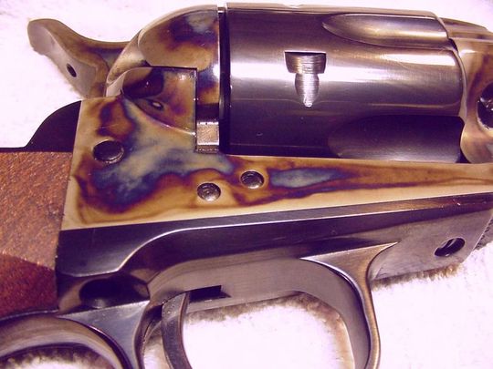

Post napisał: ALZ » 13 lis 2011, 21:47
ale chodziło mi o oksydę "hutniczą" . Nie jest ona czarna, ale fioletowo tęczowe odcienie tak jak na starej broni.

Post napisał: ALZ » 13 lis 2011, 23:05
chodzi mi o uzyskanie takiego efektu

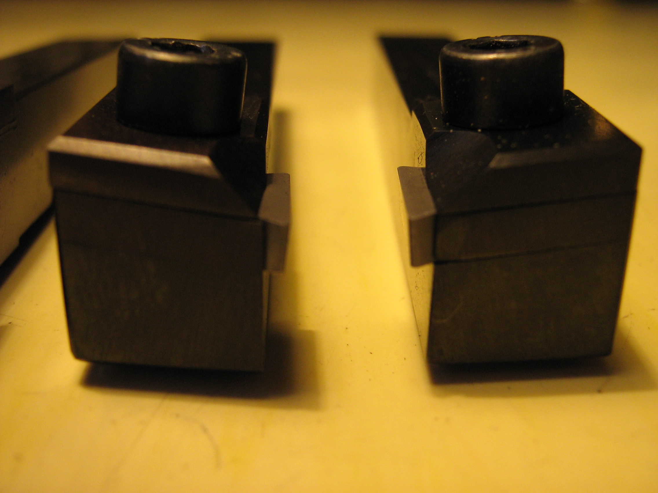

Post napisał: gaspar » 09 cze 2013, 21:38
Odgrzeję kotleta ;)
Poczerniłem elementy metodą PiotrJuba, tutaj jest fotogaleria
Zastanawiam się na ile czernień jeszcze taki roztwór mi wystarczy? Wszystko teraz mam zlane do naczynia, ale za tydzień znowu coś bym poczernił. Ktoś sprawdzał od czego zależy trwałość odczynu? (wody destylowanej lub wodorotlenku sodu można dodać)
