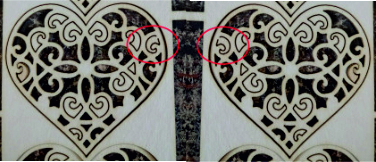

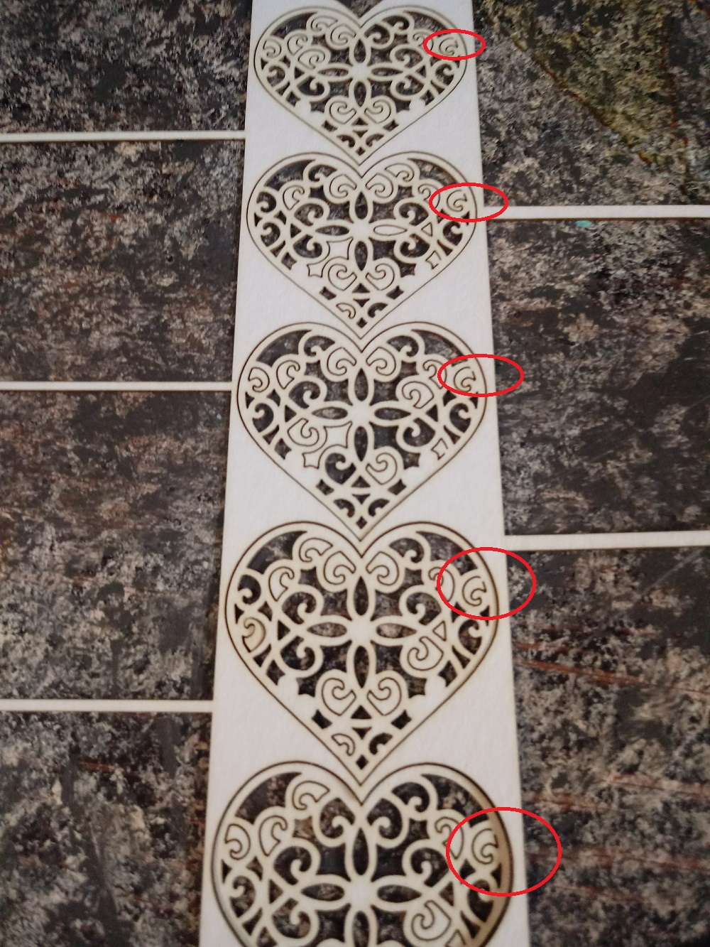

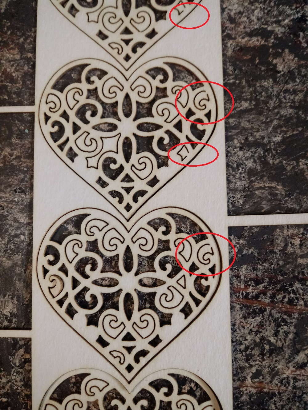

Błagam o pomoc, mniej więcej od roku korzystam z chińczyka i nie mogę narzekać, ale od jakiegoś czasu przestał mi docinać w wybranych przez siebie punktach... Załączam zdjęcie wyciętych elementów w beermacie oraz oryginalny plik. Problem pojawia się w każdym materiale i za każdym razem laser wybiera sobie miejsce, które pomija. Zmieniałam moc, prędkość, próbowałam z pliku cdr lub dxf, zawsze to samo
Zapobiegawczo napiszę, że lustra czyściutkie, ustawione, prowadnice nasmarowane, spadków mocy brak. Ktoś miał podobny problem?

To może być różnie. Ale coś od razu jest nie tak z optyką bo grube linie, dwa krokówki chyba drgawki mają.
Bład sterownika, coś z czujnikiem ciśnienia wody, coś z czujnikiem zamknięcia klapy.
Albo gdzieś indziej nie styka.

Już sprawdzałam plik na innym urządzeniu i jest ok. Wycina całość. Faktycznie jak puszczam z dużą prędkością to robi mi dziwne falowania na materiale. Ale bardziej drażni mnie niedocinanie niż drgania... Może gdzieś w ustawieniach programu RDWorks jest błąd?

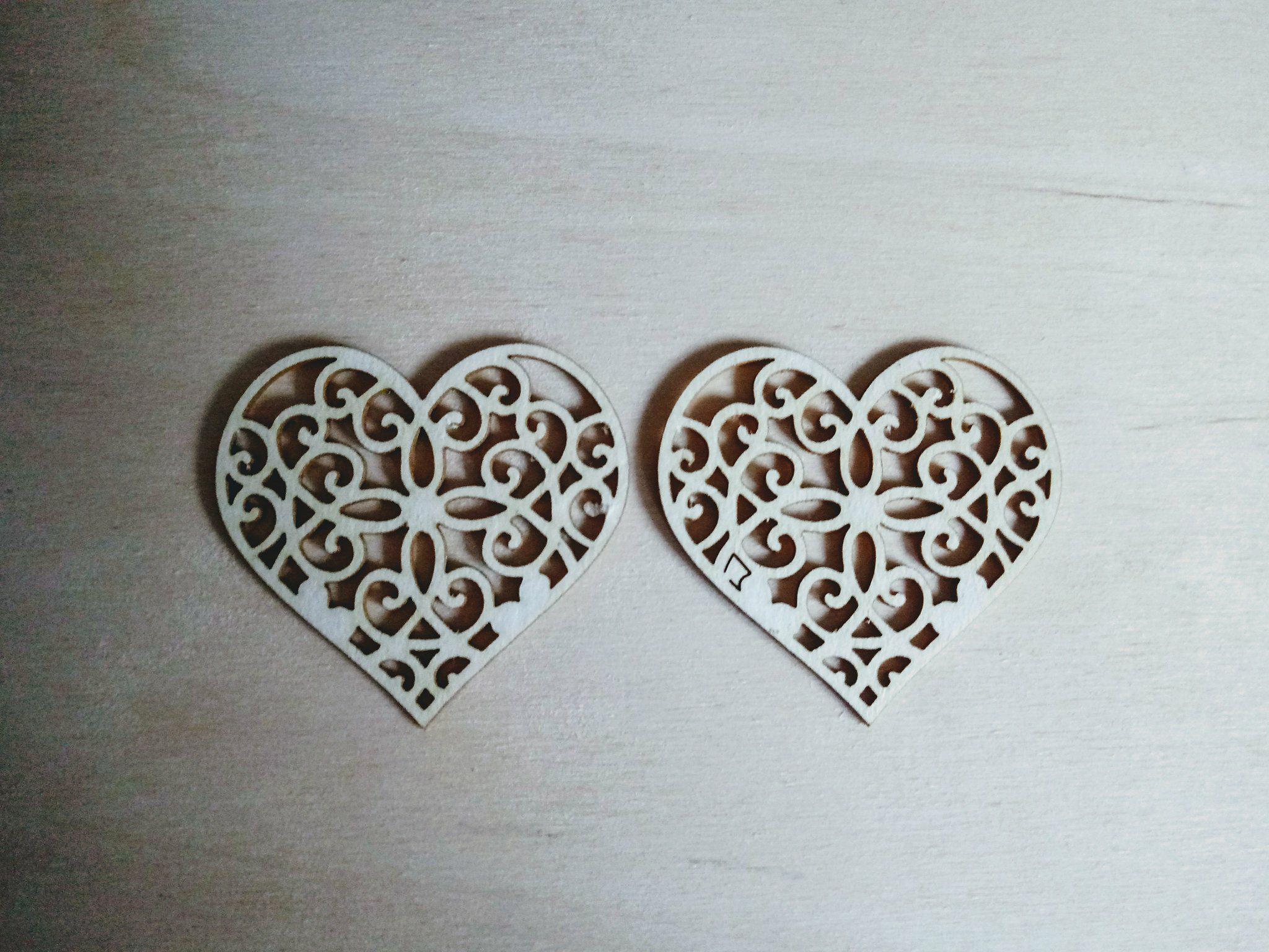

Ja bym spróbował jeszcze usunięcia reszty krzywych i wycięcia TYLKO błędnych elementów. Bez żadnego przesuwania/modyfikowania tego, co się nie docina. Nie ma tam setek węzłów albo czegoś dziwnego? Możesz pokazać (AI, EPS - jakiś wektor) taką część pliku?

witam. jeśli sterownik Ruida .
-czy komunikacja odbywa się po lan czy usb ?
-projekt waży tone , liczba zawartych węzłów starczyła by na 100 projektów.
oczyścić projekt z nie potrzebnych węzłów.
By mieć pewność ze wina jest w projekcie proszę wyciąć dwa serca koło siebie w tym iż jedno odbić w poziomie. Podejrzewam iż że nie docięcie przeskoczy na drugą stronę.
Nie wiem w czym było to projektowane ale , lecz jeśli użytkowniku pracujesz na RDWORKS czy też Laser works , sprawdź czy twój program graficzny może eksportować do AI , znacznie zredukuję ci to ilość wezłów.

Panie Krzysztofie, komunikacja po usb, korzystam z Corela, mogę eksportować do AI.
Zgodnie z zaleceniami usunęłam znaczną część węzłów, export do AI. Na zdjęciu po lewej plik z usuniętymi węzłami, po prawej ten sam plik odbity w poziomie
