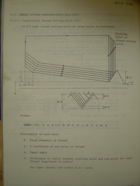

Witam potrzebuje cos na temat sterowania OKUMA OSP 5000 a dokladniej chodzilo bym mi o cykle do gwintowania mam do wykonania gwint trapezowy i przez funkcje G33 pisal i pisal.... prosze o pomoc

Witam!
Może to w czymś pomoże, zrobiłem fotkę dwóch stron książki na których jest opis tego cyklu.
N0300G97S579M03M08
N0301G00X132Z3T070707
NAT07(DRAADSNIJDEN M55X2)
N0302X58
N0303G71X52.4Z-40H2.6D0.6B60F2M22M75M33
N0304G00X132
N0305M05M09
N0306X500Z300T0700
N0307M01
Tutaj gwint calowy i po stożku.
NAT07
N0400G97S600M03M08
N0401G00X15.4Z5T070707
N0402G71X11.121Z-9A178.21H1.738D0.2U0.02B55F25.4J19M22M73M33
N0403G00X15.4
N0404M05M09
N0405X500Z300T0700
N0406M01
