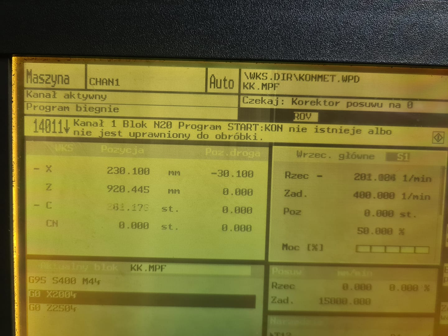

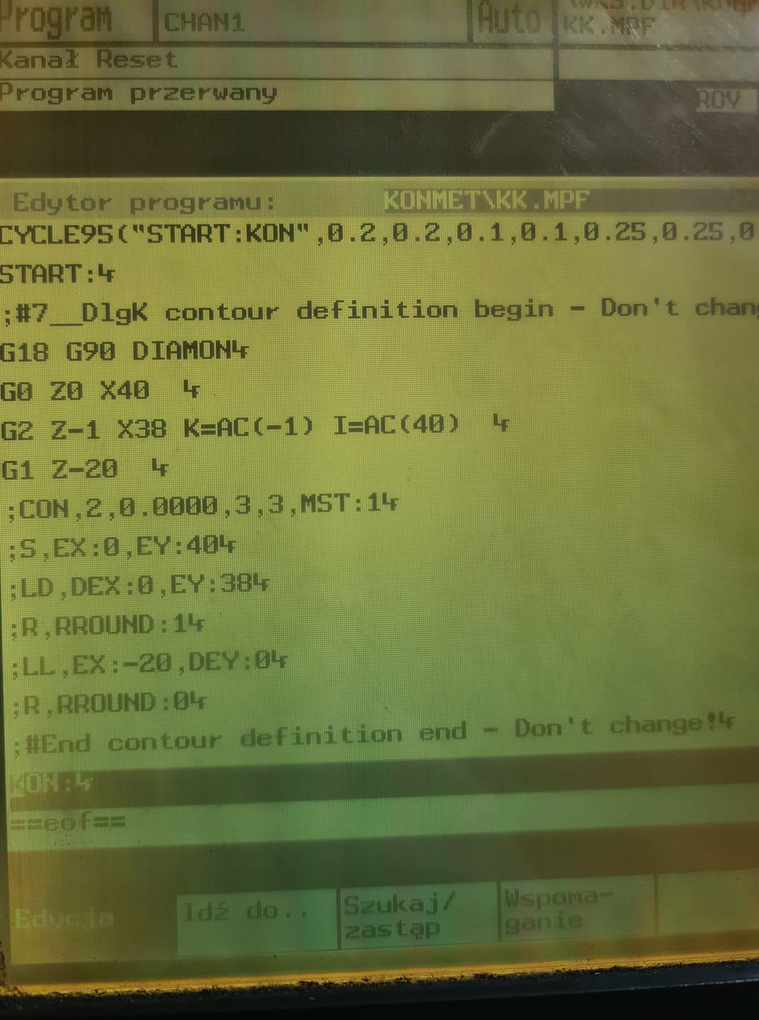

CYCLE95 nie widzi podprogramu
Post napisał: kraked » 15 gru 2020, 15:16
Witam, szukałem na forum ale nie znalazłem odpowiedzi.. ;)
Sinumerik 810D, TAE45N rok 1999
Próbowałem patentów typu
nazwa / m17
DEF STRING[8] UPNAME
UPNAME="KONTUR_1"
CYCLE95 (UPNAME,
Nic nie działa.. trochę bez sensu mieć kontur w podprogramie osobno i uruchamiać go programem, aczkolwiek nie wiem czy to działa
Ma ktoś pomysły ? ;)

Re: CYCLE95 nie widzi podprogramu
Post napisał: kraked » 15 gru 2020, 18:45
Kontur umieszczony osobno w podprogramach działa, aczkolwiek nie tego oczekiwałem.. wolałbym mieć wszystko pod ręka ;)
Może ktoś będzie miał pomysł
Post napisał: ZibiM » 13 sty 2021, 21:13
A w cyklach uzytkownika może byc?
Tyle ,że to też osobno..Jak wszystko w jednym miejscu to shopturn...
