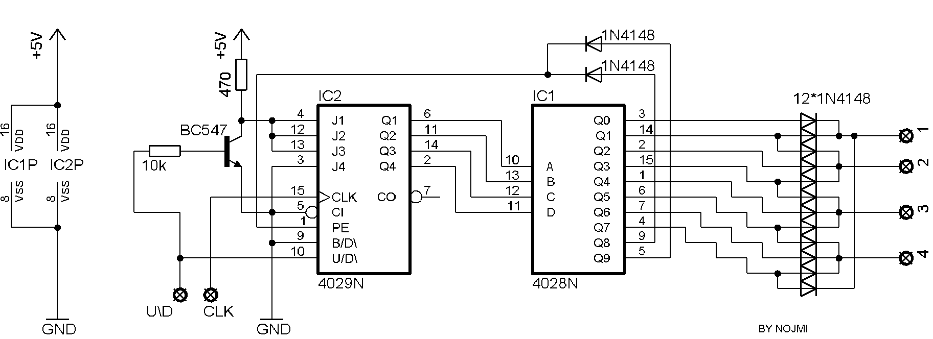

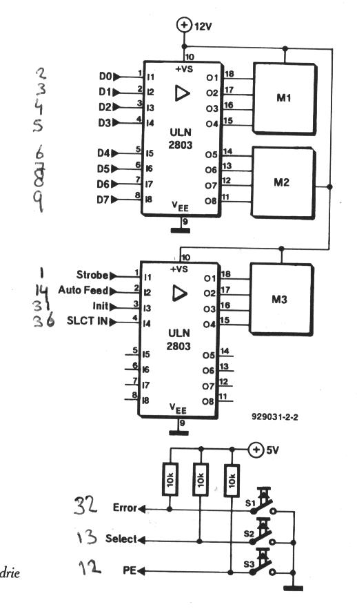

zrobiłem proste cnc ploter dwa silniki krokowe 4 fazowe
zrobiłem cały układ na napędzie śrubowym chodzi dobrze
ale chce go sprzęgnąć z programem cstem
program ten jest zaj....sty mam sentyment do softu dosowego
pytanie jak go skonfigurować wchodze do zakładki options
wybieram phase sterpwanie
podspodem mam piny złącza lpt
2....... są opcje x-step i x-dierection
3........
4........
5........
6......
7.......
8........
9.........
co oznaczają te opcje i jak je ustawić dla dwóch silników
jak się zmienia przerwę między impulsami ?
całość oparłem na stronie elektrona

zrobiłem sterownik pulsowy
ale w programie cstep nie potrafie ustawić klawiszy home
nie da się ich skonfigurować w opcji port
po ustawieniu pinu 12 13 15 opcje te znikają
