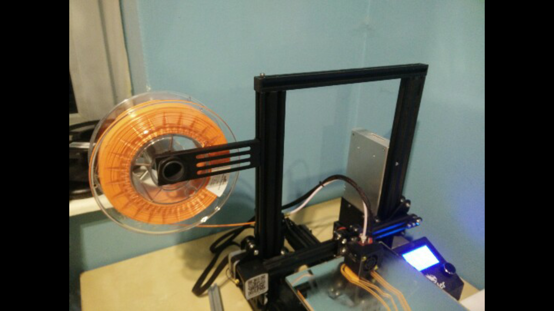

Chciałbym się dowiedzieć czy taka praca extrudera:
jest poprawna? Ręcznie dawkowanie filamentu (ze sterownika) oraz zdarza się to podczas druku, że oś silnika jakby sprężynowała w odwrotną stronę. Zdarza się to nawet po przeczyszczonej dyszy.
Ktoś się z tym spotkał?
Creality Ender 3 - czy taka praca extrudera to norma

Cześć,
Masz prawdopodobnie źle skalibrowany ekstruder dlatego radełko przeskakuje bo podajesz za dużo filamentu. Druga rzecz jest taka aby unikąć problemów z ekstruderem u siebie wydrukowałem jstruder z thingiverse i oraz skalibrowałem go wg poradnika z yt i wtedy problem ustąpił

Albo temperatura dyszy za niska.

Za mała siła na extruderze (zbyt duże opory) jak masz zamocowaną szpule? Najlepiej by filament się nie przeginał przed exteuderem bo to zbędne opory. Do drukuj sobie albo rolkę-podajnik (jak będę w domu to mogę podesłać linka) do filamentu albo ramię prowadzące.

Wydrukuj sobie pitan, wszystkie porblemy powinny zniknąć. No chyba że problem jest z driverem, albo hotendem.

Dzięki wielkie za odpowiedzi. Najprawdopodobniej problemem była rurka TPFE, która się lekko poluzowała i nie dochodziła do początku dyszy, przez co filament upychał się w tej wolnej przestrzeni. Przesłanką jest to, że pomimo drukowania danym kolorem przez jakiś czas, jak wyjąłem tę rurkę i przepchałem „grzałkę”, to wyszedł poprzedni filament o innym kolorze.
Rzekomo problemem są te łączniki M10-4, które nie trzymają dobrze TPFE. Zamówiłem już najwypaśnioniejsze rurki Capricorn (będę miał nadmiar, więc będę mógł odsprzedać po kosztach, jeśli znajdzie się chętny) oraz porządne przejściówki.
Jak tylko to zamontuję, to dam znać.
Internety mówią, że to dość powszechne w Ender 3.
