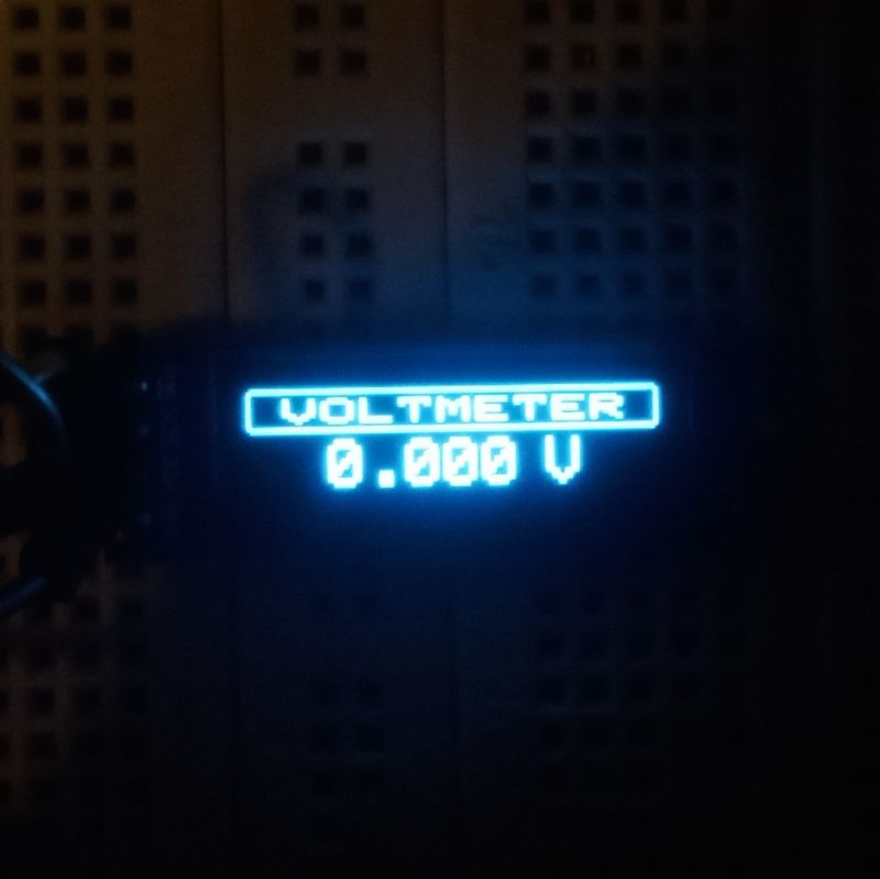

Chcę się pochwalić - skonstruowałem mini-woltomierz Można powiedzieć że to pierwszy funkcjonalny projekt Arduino. Wzorowałem się na pewnym programie z YouTube, ale musiałem go trochę poprzerabiać żeby dopasować wyświetlany obraz do mojego wyświetlacza, dodałem też jedno więcej miejsce po przecinku, zwiększyłem też szybkość odświeżania oraz zmieniłem go nieco graficznie. Niestety sensor który kupiłem posiada dzielnik 25:5, czyli mierzy napięcia max jedynie do 25V, zawsze mogę zmienić jeden rezystor i wpisać to w program, ale trochę się boję, żeby nie upalić portu analogowego w koleinym Nano, jeśli okaże się że coś zrobiłem źle. [/img]

Czy ja dobrze rozumiem, że używasz wewnętrznego ADC ATmegi?
A wiesz, że on jest dziesięciobitowy, ale w praktyce to osiem MSB jest wiarygodnych?
Rozumiesz jak to się ma do trzech miejsc po przecinku na wyświetlaczu?
Już Ci to kiedyś pisałem, że bez znajomości wewnętrznej budowy mikrokontrolera nie napiszesz żadnego poważniejszego programu...

Szukam gotowych programów, co nie znaczy że nie staram się ich zrozumieć, pozmieniać w nich czegoś i zobaczyć jaki to da efekt itp. Na razie nie wiem jakie są wszystkie możliwości tego mikrokontrolera, a gotowe programy pomagają mi je w ogóle poznać, nauczyć się komend, zrozumieć jak należy się za dany problem zabrać. Później przyjdzie czas na łączenie poszczególnych elementów w większą całość czy pisanie od zera.
No że ma tylko 8 bit, o tym akurat nie pomyślałem. Czyli 254 wartości , a więc defacto max 1 miejsce po przecinku ma sens przy pomiarze 0-25v? A co z wartościami ujemnymi? Arduino obsługuje napięcie ujemne?
Tak, to ten dzielnik, co podany w linku. Zastanawia mnie jedynie jak to jest zrobione, że ten dzielnik ma aż 5 wyjść (jakiś jego schemat). Mógłbym prześledzić ścieżki, ale nie chcę go całego rozlutowywać. A jak wiadomo dzielnik napięcia, to czwórnik. Jak ja zrobiłem dzielnik standardowy, to coś mi się zjarało w poprzednim wyświetlaczu i płytce. Może coś źle podpiąłem, niemniej napięcie to było tylko 12V z akumulatora motocyklowego.
