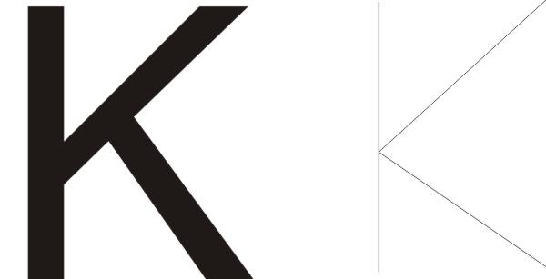

Jak przerobic zwykłą czcionke na czcionkę włosową?
może istnieje jakis skrypt?
przykład na zdjęciu
przykład

Witaj, w wielu programach istnieje narzedzie do trasowania rysunkow
w formatach .BMP, .JPG itp. i wtedy mozna gotowy napis zmienic z grafiki
wektorowej na bitmape i trasowac te bitmape wybierajac opcje ,,trasuj po linii".
Jednak nie we wszystkich programach ta opcja istnieje
Innym, prostym, rozwiazaniem jest uzycie Corela w wersji nr3 (nie X3 czyli 13!).
W korelu w wersjach 1, 2 i 3 jest mozliwe tworzenie wlasnych krojow
w roznych formatach: .TTF, .ATM i corelowy .WFN.
Ten ostatni format akceptuje litery skladajace sie z pojedynczych
kresek. Tworzy sie je bardzo latwo uzywajac jako wzoru jakiegos
zwyklego gotowego kroju.
Grafike z Corela mozna eksportowac w wielu formatach akceptowanych
przez programy sterujace maszynami.
