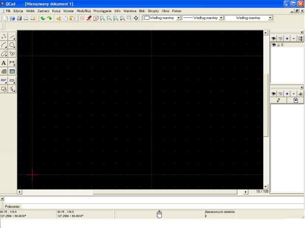

generalnie Corel 9 i 7 (na takich sprawdzałem) coś kaszani, Przesiadłem sie na Auto Cada 2000 i wszystko gra jeśli chodzi o skalowanie. Pozostał problem niewidocznych łuków, krzywizn itp. ale to już inny problem.

A ja polecam program Qcad, polski interfejs, układ współrzędnych, prawidłowo skaluje, zapis między innymi do dxf, bardzo prosty w obsłudze i bardzo dużo zaawansowanych funkcji. Rysuje się intuicyjnie i co najważniejsze, prawidłowo się wczytuje do Macha czy Stepcnc, czyli to co narysujesz, to masz na maszynie. w załączeniu zrzut ekranu - niestety jakość kiepska bo max rozmiar zdjęcia tu na forum nie może przekroczyć 600x800 :shock:
