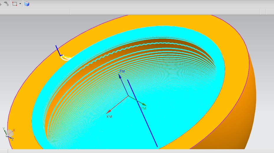

Witam !
Przy pomocy scieżki spiralnej w contour area wystepują dziury większe niż zadany skok, co można zrobić aby scieżka była płynna ??

Post napisał: Graphart » 05 sie 2013, 16:47
Zmień na "obróbka obszaru", wzór ścieżki "wzdłuż obrzeży", aby uzyskać przejazdy o równej odległości zmień "chropowatość" z płaszczyzny na "na części".

Post napisał: kif » 05 sie 2013, 18:25
ten sposób jest takim półśrodkiem na już, problem polega na tym że zostaje ślad od właśnie tego przejścia wzdłuż sfery, najlepszym rozwiązaniem była by spirala do tego, nie ma właśnie opcji na części w tej strategii obróbki i scieżki nie zachowują maksymalnego określonego odstępu

Post napisał: Graphart » 05 sie 2013, 18:50
Podeślij plik parasolid (x_t).

Post napisał: kif » 05 sie 2013, 19:56
zapisałem do *stp, obecnie brak translatora do x_t

Post napisał: smieszek88 » 05 sie 2013, 20:09
A może Zlevel, przejścia między poziomami - spiralnie po części, poziomy optymalnie. Ewentualnie przy dnie można jeszcze bardziej zagęścić poziomy.
Przy Zlevelu nie wyjdzie taka dziwaczna pofalowana ścieżka.

Post napisał: kif » 05 sie 2013, 20:20
też już patrzyłem na to ale jeszcze nie jest to optymalna opcja

Post napisał: LukasB » 06 sie 2013, 08:45
zobacz metode obrobki typu STREAMLINE mozliwe ze taka metoda da ci porzadany efekt
