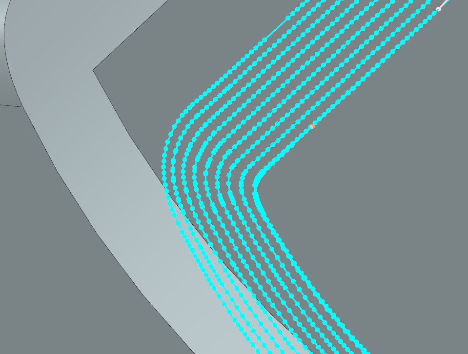

Czy ktoś mógłby wyjaśnić na jakiej zasadzie działa tolerancja w cyklach? Domyślam się, że im mniejsza wartość tym dokładniej, ale jak działa ten algorytm i jak to wpływa na generowanie programu (np: co jeśli dla odmiany wygeneruje program z tol 0.03 i dopiero na maszynie zmienię wartość na mniejszą - sterowanie heidenhain).
Drugie pytanie odnosi się do parametru "maksymalny skok" w contour area. Czym różni się ten parametr od tolerancji?
I ogólnie ciekawi mnie jak ustawiacie te wartości dla dokładnych obróbek/powierzchni.
Contour area - jakość ścieżki

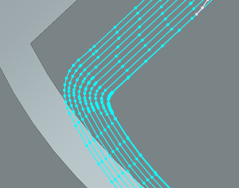

Dobrze się domyśliłeś że tolerancja wpływa na dokładność ścieżki, a dokładniej określasz o ile narzędzie może naruszyć twój model lub się od niego odsunąć, aby uzyskać ścieżkę składającą się z dłuższych odcinków (mniej bloków w kodzie).
Jeśli w nx ustawisz tolerancję 0.03 oraz w sterowniku 0.03 to możesz się spodziewać w najgorszym przypadku błędu o 0.06mm ponieważ pozwalasz maszynie nie trafić w blok o 0.03mm ale nx akurat tą pozycję również mógł wygenerować przekłamaną o swoją tolerancję.
Maksymalny skok określa maksymalną odległość miedzy punktami na ścieżce (blokami w programie). Zakładając że narzędzie obrabia prostą ściankę, to nx będzie chciał wykonać prosty długi ruch w jednym bloku. Tą funkcją możemy ograniczyć długość maksymalnego kroku a nx podzieli długie ruchy na większą ilość bloków. Najczęściej używa się tej funkcji aby uzyskać stała odległość między punktami na ścieżce.
To jak ustawisz te funkcje zależy jaki efekt chcesz osiągnąć, wąska tolerancja to wiele bloków w programie. Pozycjonowanie będzie najdokładniejsze, ale też nie każda maszyna sobie dobrze poradzi z przeliczaniem tak wielu bloków w krótkim czasie.
