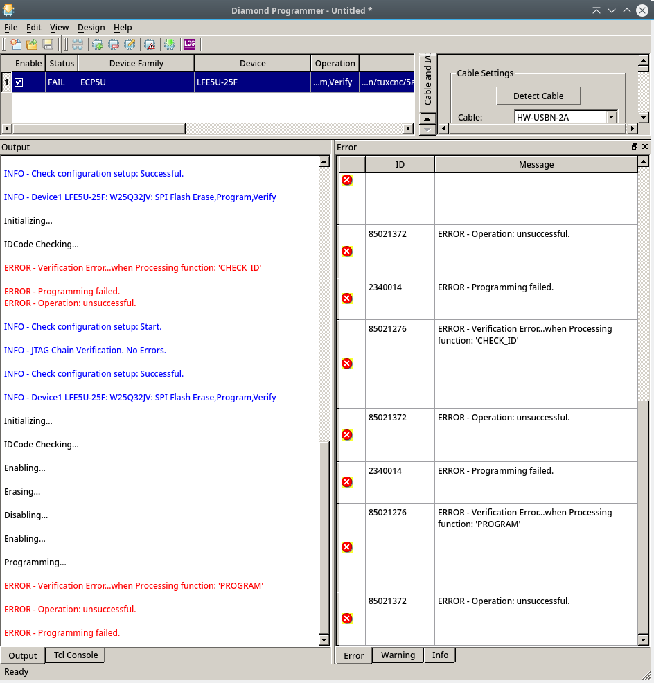

Post napisał: tuxcnc » 14 maja 2023, 01:32
atom1477 pisze:
09 maja 2023, 22:22
Tuż po włączeniu zasilania, uruchamia się wewnętrzny fabryczny wsad (nazwijmy go bootloaderem) i on ma powłączane wszystkie możliwe interfejsy (np. konfigurację po I2C czy po UART).
Tyle że zaraz po tym wewnętrznym wsadzie, wczytuje się i uruchamia wsad użytkownika, który wyłącza to czego użytkownik nie włączył. Nie ma szans żeby zdążyć się połączyć po JTAGu zanim się wczyta wsad użytkownika.
Ale wystarczy zablokować wczytanie wsadu użytkownika, i FPGA pozostanie na własnym wsadzie (na bootloaderze).
Jak to zrobić? Najprościej to chyba zewrzeć pin MISO pamięci FLASH do GND, i na takim zwarciu włączyć zasilanie płytki. FPGA przy próbie odczytu z FLASHa odczyta same zera i nie zgodzi mu się CRC, więc nie uruchomi takiego wsadu. Pozostanie na bootloaderze gdzie jest włączony interfejs SPI Master.
I tyle. Będzie można wtedy się połączyć JTAGiem i robić z pamięcią FLASH co się zechce.
atom1477 pisze:
10 maja 2023, 18:09
Podsumowując, dla osób początkujących:
Mając gotową płytkę z już wgranym wsadem (o niewiadomej zawartości), zwieramy pin MISO do GND, i dopiero włączamy zasilanie płytki.
I wtedy zadziała sposób programowania
Zabrałem się za drugą z posiadanych płytek, a ponieważ był trzynasty dzień miesiąca, to nic nie chciało mi działać.
Jak się później okazało, nie kontaktowało połączenie masy z programatorem, ale zanim do tego doszedłem postanowiłem wypróbować opisany powyżej sposób.
No i okazało się, że GÓWNO PRAWDA.
Owszem, po zwarciu pinu 2 do masy FPGA nie ładuje wsadu z pamięci flash, bo oczywiście nie może.
Tylko tyle, że to nic nie daje...
Owszem, programator dostaje dostęp do pamięci flash, ale prawie natychmiast go traci, zapewne z powodu używanego algorytmu programowania.
Widać to na poniższym zrzucie:
Najpierw (czyli wyżej) jest próba zapisu bez żadnych kombinacji i wspomniany "CHECK_ID", czyli tak naprawdę programator nie widzi pamięci flash, więc nie może sprawdzić czy jest ona deklarowanego typu. Trochę to jest mylące, ale w sumie trudno to nazwać błędem.
Później (czyli niżej) jest już opisana kombinacja. Wyłączyłem zasilanie, zwarłem pin 2 pamięci flash do masy, włączyłem zasilanie i po kilku sekundach odłączyłem pin 2 od masy (ze zwarciem byłaby nadal niedostępna). Jak widać programator zareagował inaczej, pamięć zobaczył "wyczyścił" i wywalił się na próbie zaprogramowania. Napisałem w cudzysłowie, bo tak naprawdę pamięć nie została wykasowana, później płytka wstała jakby nigdy nic z "usuniętym" firmware...

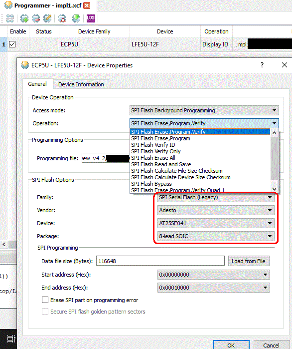

Wyjaśniam:
Programator wykrył nieprawidłowe ID (może to wynikać z wielu rzeczy*), stąd wywalił komunikat "CHECK_ID".
Nazwa nie jest wcale myląca. Tylko brakuje jej treści.
Powinno być coś w stylu:
"Invalid ID detected, check selected ID"
Tak więc skoro sam ciągniesz temat programowania FLASHA, to uznaję że to nie jest "nie na temat".
Więc będę kontynuował.
*Może być błędnie wybrane z listy. A może coś nie łączyło (i programator wykrywa 0x0000 albo 0xFFFF, co też uznaje za nieprawidłowe ID).
Pokaż więc co masz wybrane w tym oknie:
Oraz napisz jaka pamięć jest wlutowana do płytki ColorCNC.

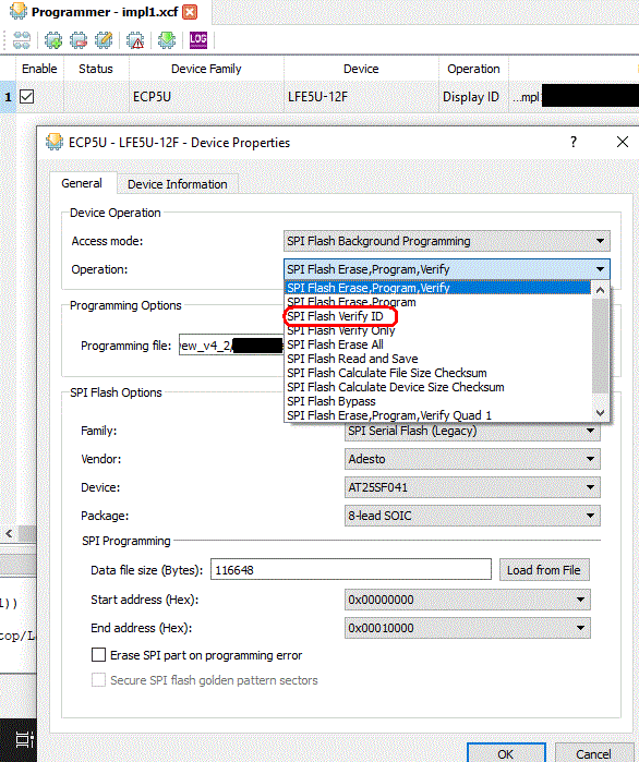

Sprawdź też używając tego:
jakie ID pamięci wykryje programator.
Jak same zera albo FFy, to będzie wiadomo że coś nie łączy.
Ale jak jakąś wartość, to będzie znaczyło że masz źle wybraną pamięć w oknie z poprzedniego obrazka.
Wykrytą pamięć zobaczysz w oknie komunikatów, ale będzie też w logach.

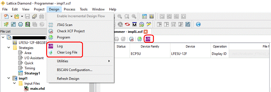

Logi można otworzyć klikając w tę fioletową ikonkę:
Na menu głównym nie ma kasowania logów (dobrze jest wykasować na początku, żeby potem nie przewijać się przez setki linijek zapamiętanych z poprzednich prób programowania), więc do wykasowania trzeba wejść w menu "Desing".
Jeszcze taka uwaga. Po zwarciu pinu MISO do masy i uruchomieniu zasilania, po kilku sekundach (przed programowaniem przez JTAGa) te piny należy oczywiście rozewrzeć.

Post napisał: tuxcnc » 14 maja 2023, 09:47
atom1477 pisze:
14 maja 2023, 08:37
Czyli uznałeś że mój sposób nie działa, zanim wykryłeś że masa nie łączy?
Znowu popełniasz swój największy błąd, czyli czegoś się domyślasz, a potem dyskutujesz ze swoimi domysłami a nie z faktami.
To, że masa nie kontaktowała i programator DirtyJTAG dostawał świra skłoniło mnie do szukania przyczyn i testowania wszelkich możliwych rozwiązań. Gdyby flash się zaprogramował bez problemu, toby był zaprogramowany i dalej bym nie kombinował. To tak proste i logiczne, że nawet ty powinieneś to zrozumieć.
Natomiast NIGDY nie podaję swoich domysłów jako fakty.
Zawsze, zanim coś napiszę, to sprawdzam to, bo nie chcę nikogo wprowadzić w błąd.
Oczywiście mylić się jest rzeczą ludzką, ale nie tym razem.
Ten zrzut ekranu zrobiłem po naprawieniu problemu z masą.
Po prostu, kiedy odkryłem przyczynę problemu, naprawiłem trefne połaczenie i DirtyJTAG prawidłowo mi zaprogramował flash, to SPECJALNIE zmieniłem programator na Lattice, uruchomiłem program Lattice i JESZCZE RAZ sprawdziłem czy twoja metoda nie zadziała.
Ja po prostu taki jestem, że wolę stracić kilka minut, niż kompromitować się pisząc bzdury wzięte z sufitu, jak ty masz w zwyczaju.
Jeszcze raz, sprawdziłem po naprawieniu problemu z masą i twój sposób NIE DZIAŁA.
