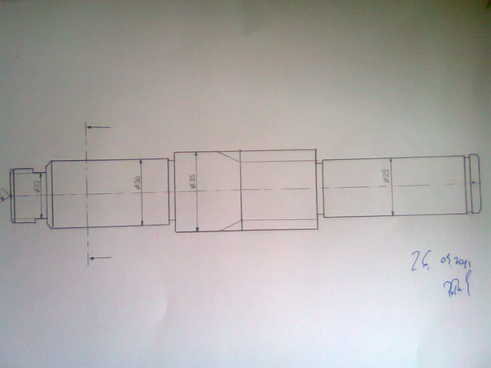

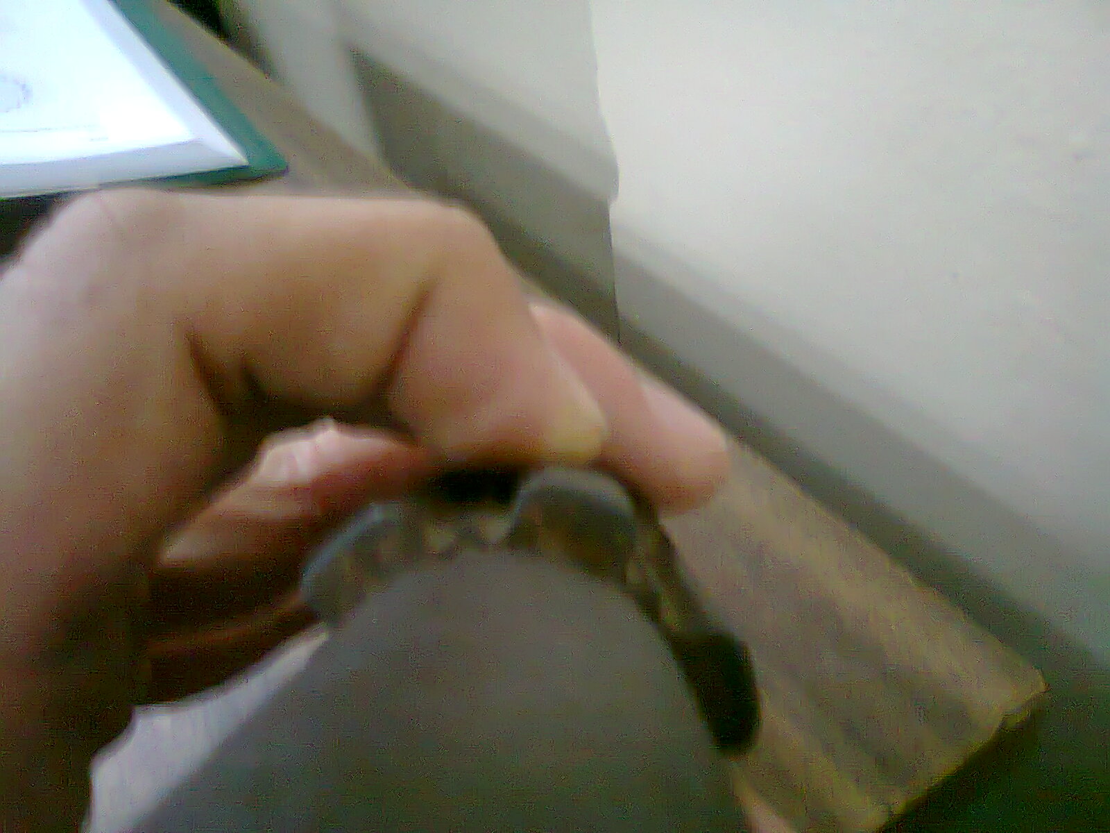

Witam serdecznie. Bardzo proszę o pomoc w opisaniu na rysunku wykonawczym takiego wielowypustu:
Przepraszam za jakosć ale robione telefonem na zajęciach, nie było warunków :)
Wielowypust:
Rysunek (jedynie szkic pomocniczy)
Ta "rysa" która biegnie po wielowypuście jest nieistotna.

Post napisał: dzilong » 31 mar 2012, 12:41
hmm, dziękuję, ale ogólne zasady znam, niestety nie wiem natomiast jak się zabrać za mój konkretny przypadek... :)
Bo ten wielowypust jest tak hmm.... podwójny? A to mój pierwszy rysunek tego typy połączenia.

Post napisał: Paola » 31 mar 2012, 12:52
Bo to jest wielowypust "dłubanek" amatorski :lol: - normy takich nie przewidują :???:

Post napisał: dzilong » 31 mar 2012, 12:53
Aha... :) Więc jak w takim przypadku powinienem to zaznaczyć na rysunku wykonawczym?

Post napisał: zdzicho » 31 mar 2012, 13:15
dzilong pisze:hmm, dziękuję, ale ogólne zasady znam, niestety nie wiem natomiast jak się zabrać za mój konkretny przypadek... :)
Jaki podwójny? Jeśli chodzi o to co we wrębie ,to są podcięcia.

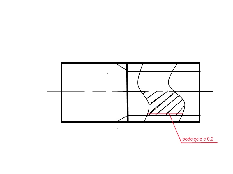

Post napisał: dzilong » 31 mar 2012, 15:25
A można te podcięcia pokazać za pomocą wyrwania?
Posty: 12422
Post napisał: RomanJ4 » 31 mar 2012, 18:10
Normy+Budowlane*2c+wytycznehttp://www.google.pl/url?sa=t&rct=j&q=wielowyp ... dA&cad=rja
skopiuj cały ten adres i wklej w pole adresu, bo bezpośrednio link źle działa. pobierz pdf "PN_EN_ISO_6413 Rysunek techniczny maszynowy. Przedstawienie wielowypustów i wielokarbów.pdf "
lub znajdź tu http://chomikuj.pl/projektantkonstrukcj ... +Budowlane →NormyBudowlane+wytyczne→Rysunek→PN_EN_ISO_6413 Rysunek techniczny maszynowy

Post napisał: WZÓR » 31 mar 2012, 18:57
dzilong pisze:Aha... :) Więc jak w takim przypadku powinienem to zaznaczyć na rysunku wykonawczym?
Wykonać rysunek - nie problem. :razz:
Napisz jakim narzędziem ten kanałek byś zrobił ? ... w/g rysunku oczywiście. :roll:
