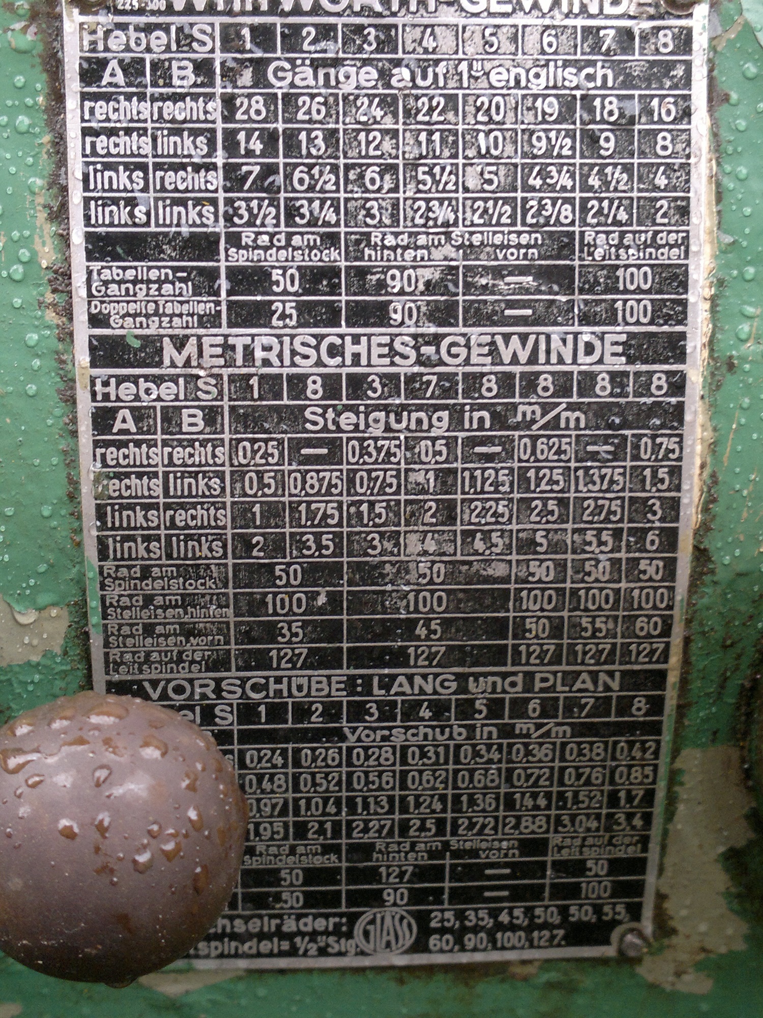

Problem jest taki, brakuje mi kół zmianowych do gitary, oryginalnych zapewne nigdzie nie dostane, dlatego mam parę pytań.
Koła jakie potrzebuje znam z tabliczki, tzn znam tylko ilość zębów odpowiednio 25,35,45,50,50,55,60,90,100,127. Chciał bym dorobić, albo jeżeli jest to możliwe dokupić takie koła.
Powiedzmy ze pójdę droga dorobić, jaki powinien być moduł i kąt przyporu, ma to wogóle jakieś znaczenie jeżeli chciał bym dorobić cały zestaw kół?

Jak znasz szerokość tych kół zmianowych to można dobrać moduł z katalogu i kupić półprodukty. Kształtem zębów się nie przejmuj bo i tak wymieniasz cały komplet.

Z kąd taki pomysł, że brakują koła zmianowe to zależy do jakich gwintów bo pozostałe mogą być zbędne. Aby się upewnić podaj co jest zamontowane w maszynie. Koła gitary ile mają zębów te co są, jakie są wymiary poszczególnych kół i wałków w gitarze oraz, co jest ważne, fotki -wygląd na dźwignie przełączające z bliska. Wtedy będzie można coś powiedzieć, narazie to prawie zgadywanki. Z tych tu
http://www.ebay.pl/itm/161261724025?ru= ... 26_rdc%3D1
...tabliczek to widzę coś jednak jakby się potwierdza to co tom102 napisał

Jutro porobię zdjęcia i zamieszczę na forum, tokarka z linku jest identyczna tylko trochę krótsza,ale tabliczki są takie same bo to ten sam typ.

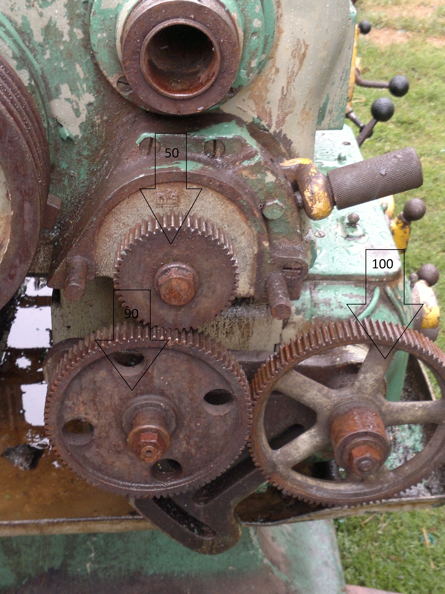

Jeżeli chodzi o koła to są zamontowane cztery, nie wiem jakie ale sprawdzę to jutro i napiszę.

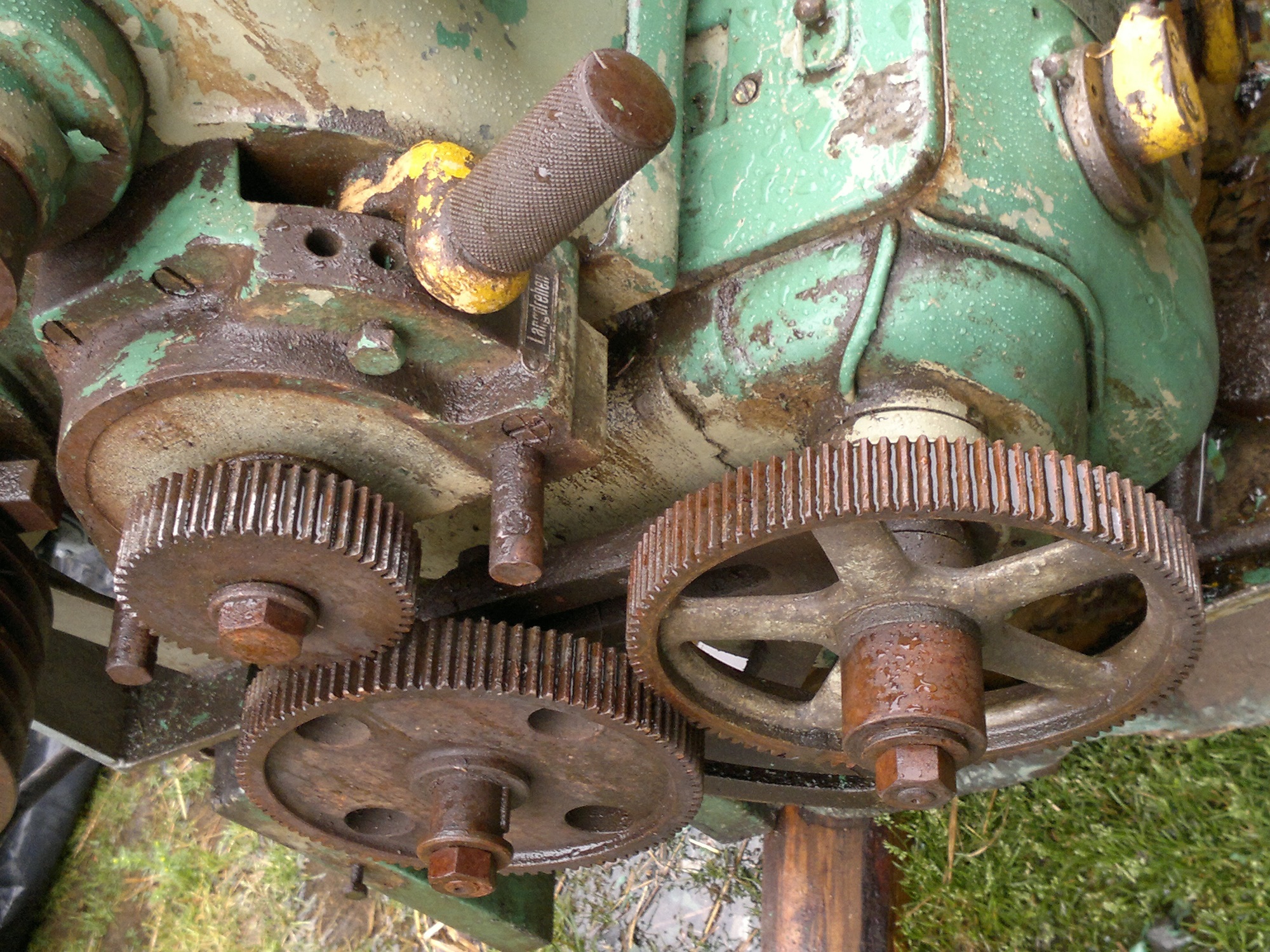

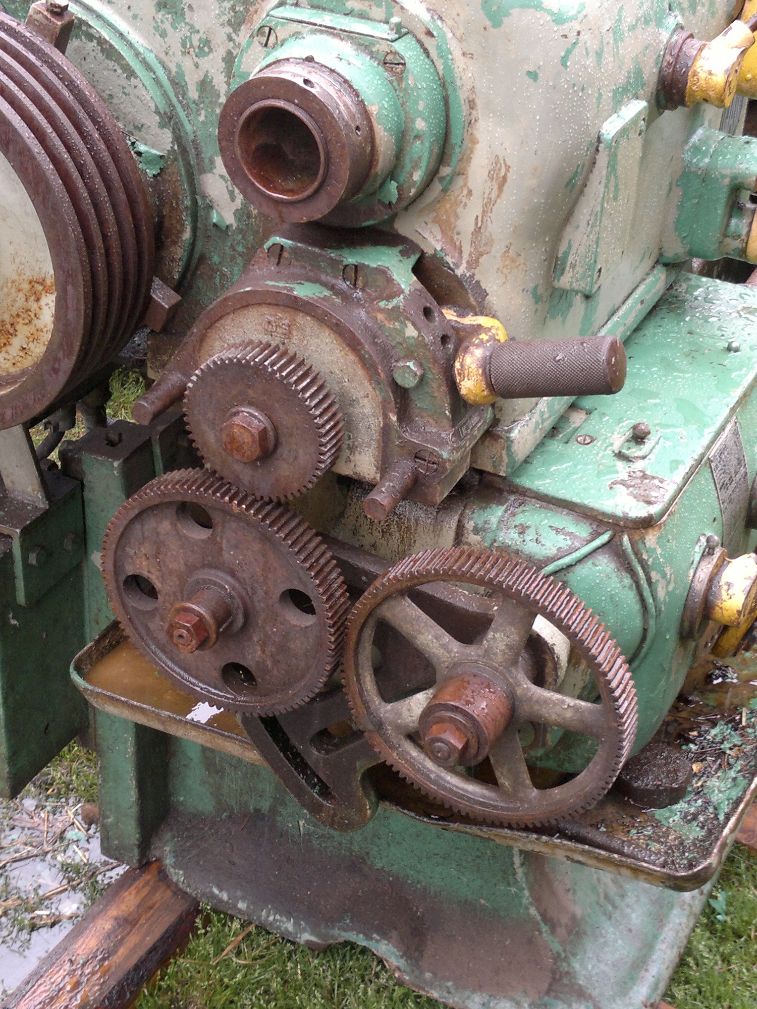

Post napisał: tom102 » 24 lip 2014, 12:43
ObrazekObrazekObrazekObrazekObrazek
Okazało się ze koła są trzy, i coś mi się wydaje ze nie wiele na tym zrobię.
[ Dodano: 2014-07-24, 12:54 ]
ObrazekObrazek
[ Dodano: 2014-07-24, 13:14 ]
wymiary kół:
- 50z śr. 117mm szer .30mm
-90z śr. 207mm szer. 30mm
-100z śr. 230mm szer. 30mm
ze względu na pogodę zmierzyłem tylko średnicę wierzchołkową
