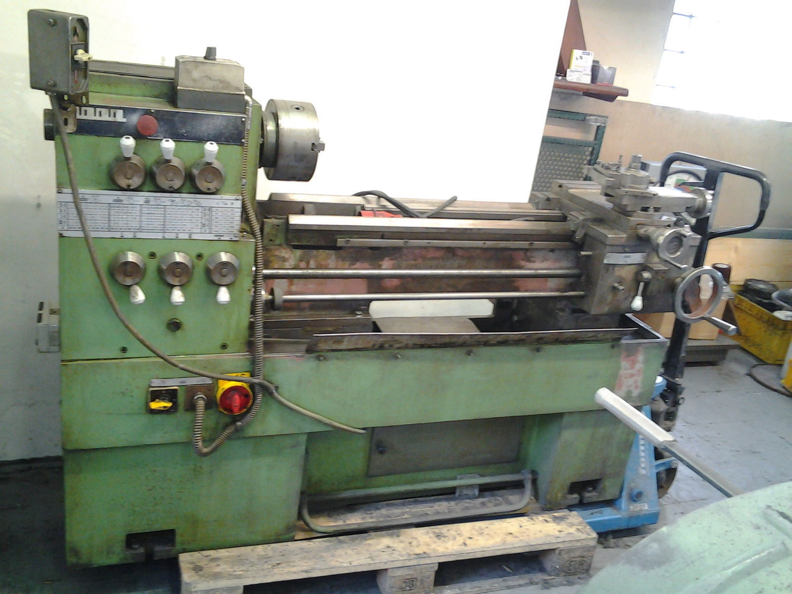

Zaczynam poszukiwania tokarki z max dużym przelotem wrzeciona.Co to za tokarka , producent , typ...Przy założeniu ze 100% sprawna ile jest warta

100% sprawna to znaczy, że jakie są tolerowane luzy?
Nie ma konika, to odlicz od ceny kompletnej 500-800zł, bo przerobienie jakiegoś innego na jakieś łoże może zająć trochę czasu i funduszy.
A bez konia to głupiej dziury prosto nie przewiercisz.
Z takich ciekawszych fantów to widać, że ma pedał do wyłączania.
Jakby wszystko hulało jak z zegarku to ja osobiście 2-3 k pln bym dał, ale wolałbym poszukać czegoś bardziej popularnego, żeby nie mieć problemu z DTR, częściami na allegro czy pomogą kolegów z forum.

brak konika, imak tylko na jeden nóż i nie widzę śruby ciągnącej więc gwintu nie zrobisz. Wydaje mi się ,że nie posiada sprzęgła ta tokarka (choć w sumie jak nie da się gwintować to co chwilowa zmiana kierunku obrotów niej est bardzo potrzebna).
Ja bym tego nie wziął w ogóle, z powodu braku konika. Łoże może i ma metr długości ale nawet połowy nie wykorzystasz bo nie podeprzesz materiału. Niby nie co dzień potrzebujesz toczyć długie rzeczy ale przyjdzie ci toczyć tylko raz i będzie problem.
Ogólnie im większa tokarka tym większy przelot. Powiedz jaki cię interesuje to łatwiej będzie doradzić wśród czego szukać. Może wśród rosjanek znajdziesz to czego szukasz, tam często budowali 2 rodzaje tej samej maszyny, jedną normalna i jedną z powiększoną średnicą obróbki taki model to 16k25 ale trudno go będzie znaleźć.

Tak w ogóle to na tym zdjęciu jest widać, że ta maszyna stoi na palecie, więc duźa też być nie może. Małe mają raczej mały przelot. Jeżeli te zdjęcie pochodzi z oferty to pytać trzeba właściciela o wszystko. Chcesz szukać na wschodzie
http://molotok.ru
to soś w tym stylu
http://www.mashinite.com/offers/view/6308
http://molotok.ru
to soś w tym stylu

na 70
http://allegro.pl/show_item.php?item=4332447020
http://allegro.pl/show_item.php?item=4341285293
66mm
http://allegro.pl/show_item.php?item=4324884786
a na 50 te się łapią:
http://allegro.pl/show_item.php?item=4359864000
https://www.cnc.info.pl/topics56/tokark ... t44137.htm
https://www.cnc.info.pl/topics56/kupno- ... t16578.htm
https://www.cnc.info.pl/topics56/tokark ... t41428.htm
66mm
