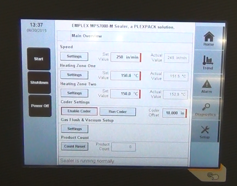

Witam, czy ktoś kojarzy jakie firmy jest sterownik poniżej ? Mam tylko logo producenta, tyle co na zdjęciu a potrzebuję więcej konkretów.
Pozdrawiam !

Po mojemu, to seria C30 lub C70 B&R, albo jeśli w szafie osobny sterownik to panel serii T30. Zdradza go ten przycisk po prawej na dole. Z góry ostrzegam, że żeby coś zrobić z programem, potrzebujesz źródeł. Czasami źródła mogą być zapisane wewnątrz PLC, ale zazwyczaj wtedy zahasłowane. Ewentualnie jest możliwość podejrzenia zmiennych ale trzeba wiedzieć jak je interpretować. Nawet producent z tym nic nie poradzi. Dlatego lubię i stosuję sterowniki B&R bo zapewniają dobry poziom ochrony własności intelektualnej. Dodatkowo to niezawodny sprzęt, a oprogramowanie aplikacji motion control ma potężne możliwości.
