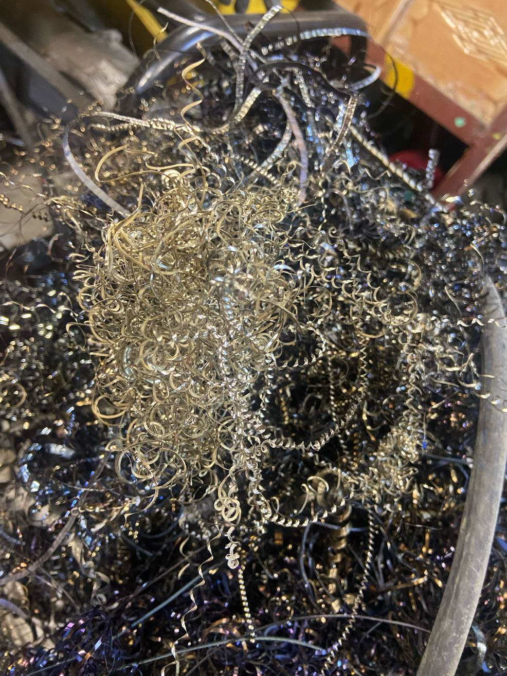

Kupiłem se jakiś losowy wałek na OLX bo miał średnicę fi 125, zgodnie z potrzebą. Używany był jako kowadło. Obrabiam se i niezależnie od prędkości skrawania dostaje złotawy wiór :
Raczej to miękkie, a przynajmniej się ciągnie i rozsmarowuje przy dużym Vc. Spawa się ok, przynajmniej dużym prądem. Co to może być - z ciekawości?

Wygląda jak jakaś stal nierdzewna. Ale ze zdjęcia to trudno wyrokować.

Taki mniej więcej kolor daje stop z kobaltem, ale musiały być duży procent, w dość małym procencie(5-10%) jest składnikiem utwardzającym w stalach narzędziowych(HSSCo)...
