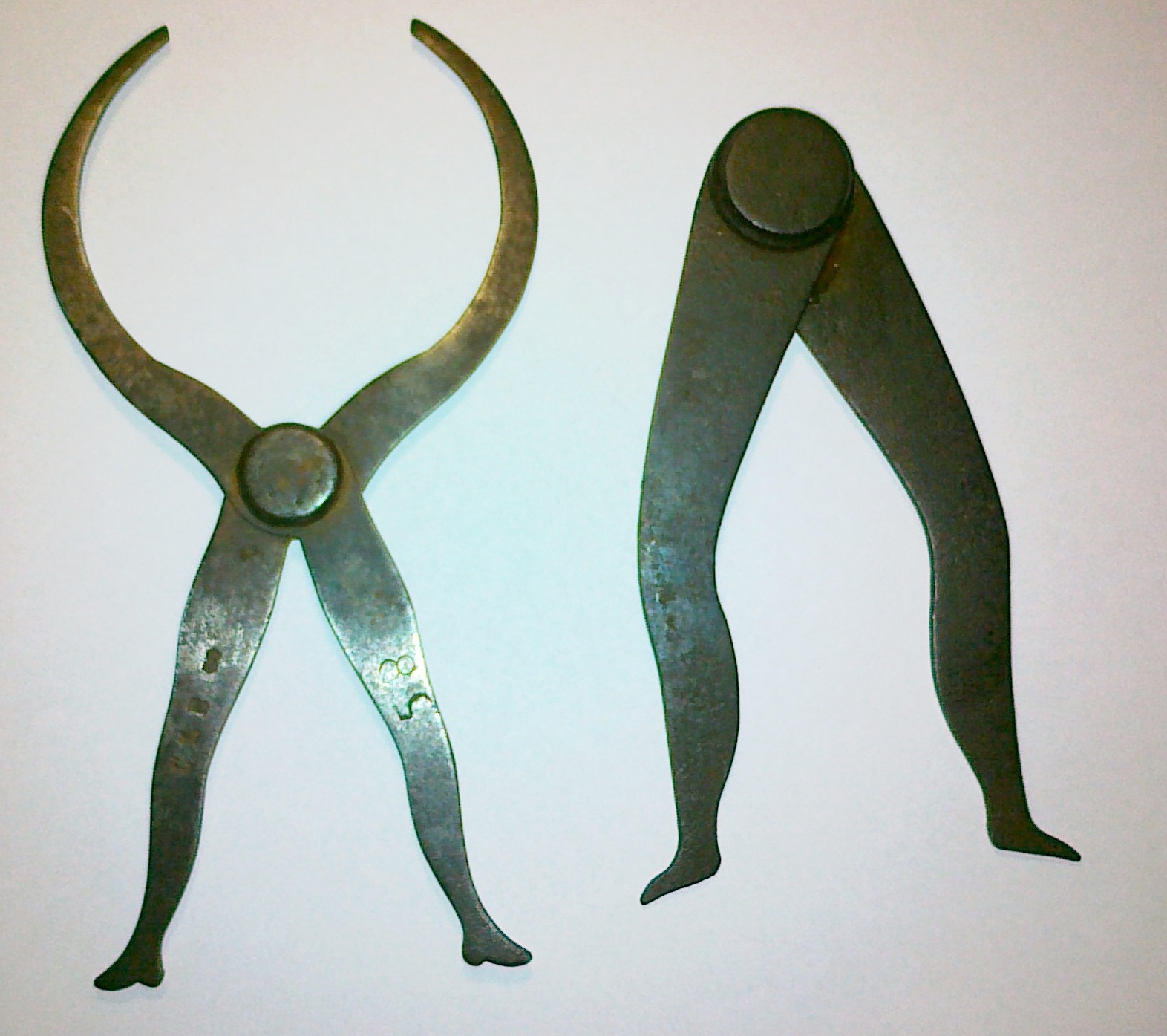

A mi się dostały takie macki:
Posty: 12308
Post napisał: RomanJ4 » 20 gru 2011, 22:18
Męskie czy żeńskie? :grin:
BYDGOST
Posty: 4257
Lokalizacja: Bydgoszcz
Post napisał: BYDGOST » 20 gru 2011, 22:54
Na pewno żeńskie chociaż ta z lewej wyraźnie dwupłciowa pod względem zastosowania bo zarówno jak do wałków tak i do otworów.
