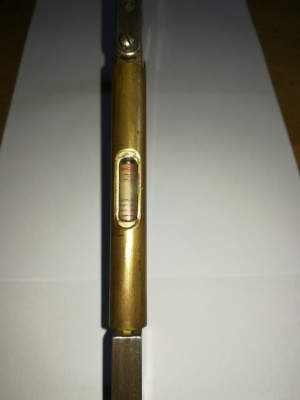

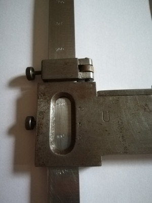

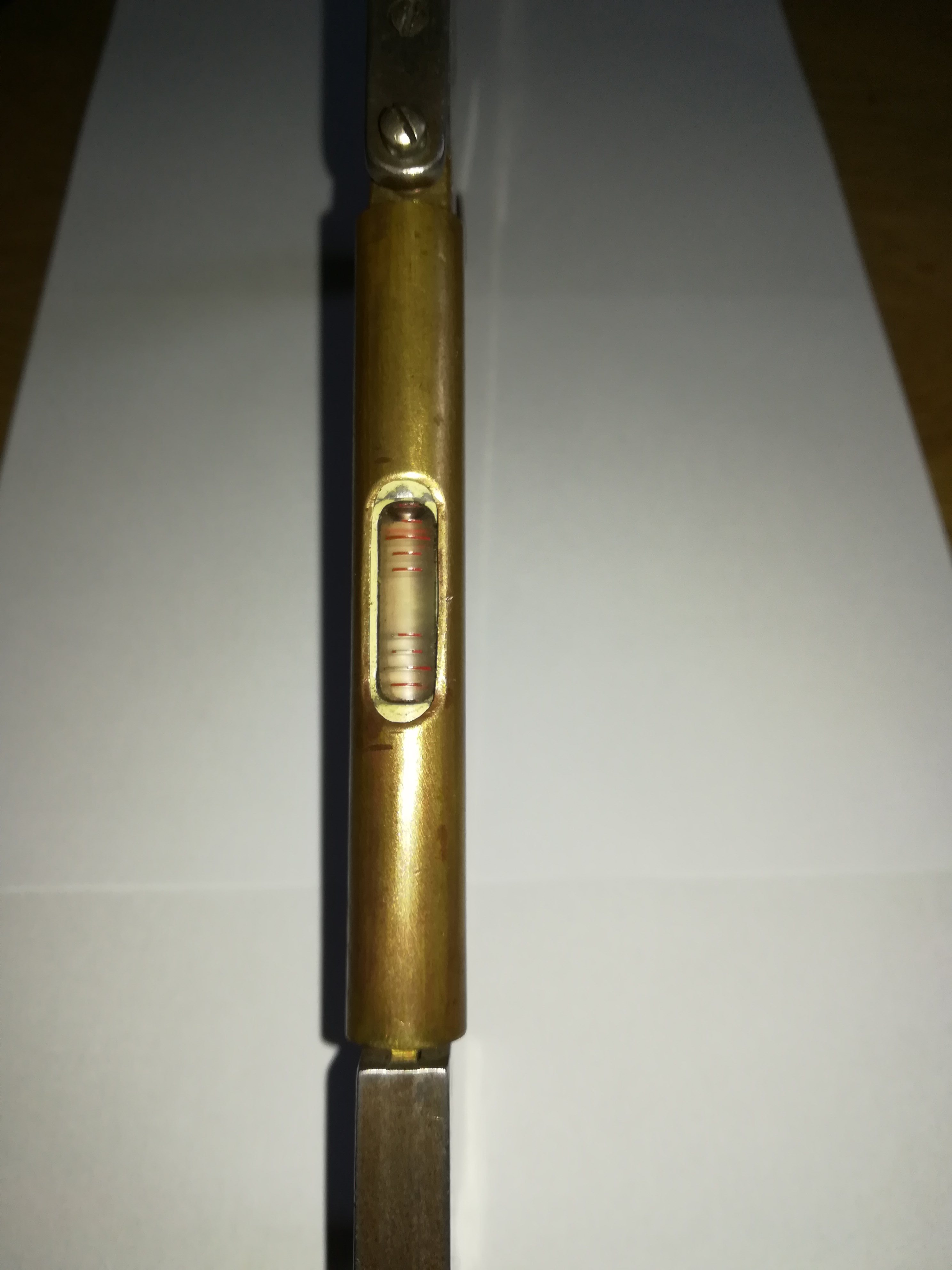

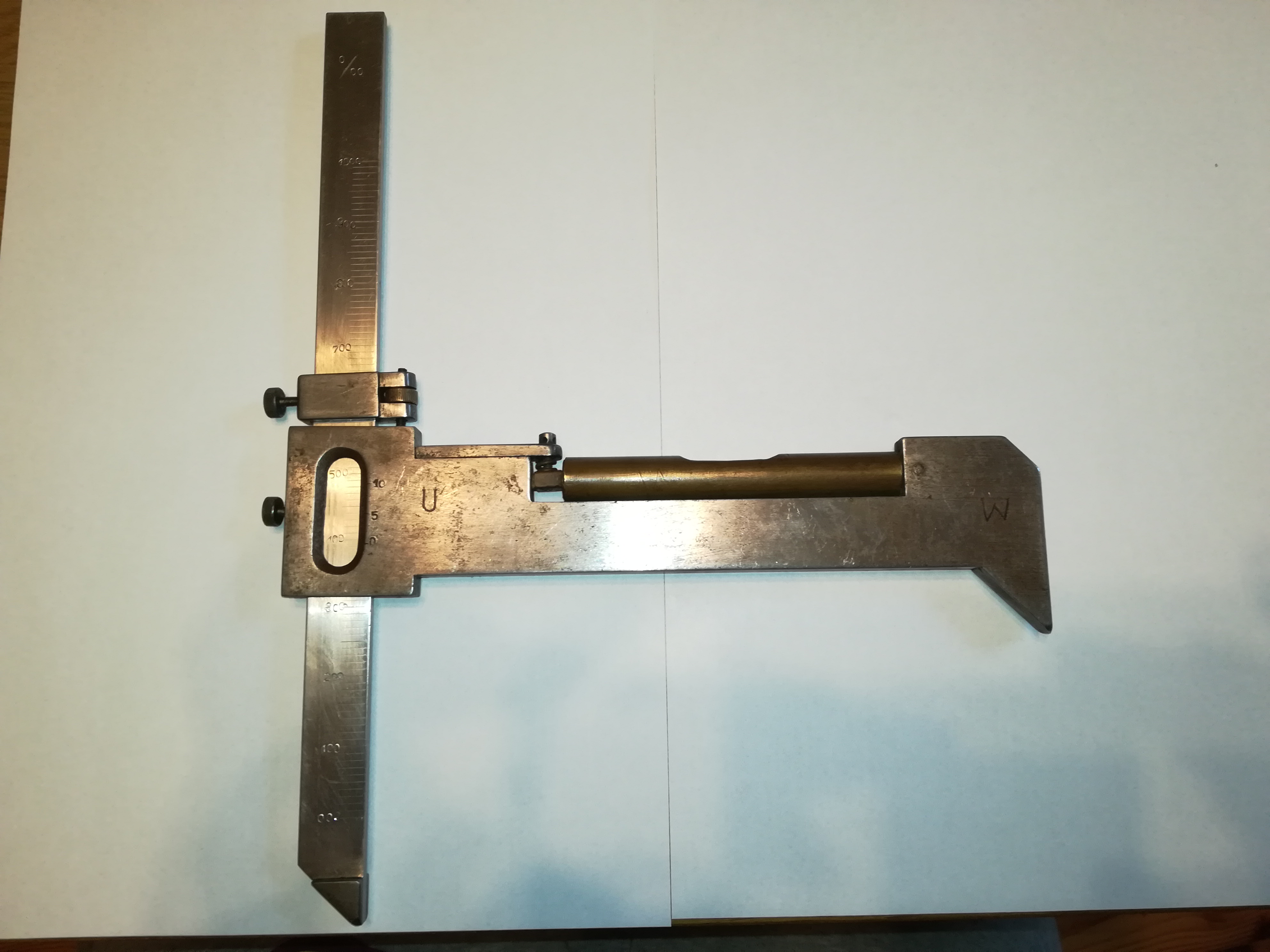

Witam wszystkich, może ktoś się spotkał z takim oto przyrządem pomiarowym?, wujek google przeszukany, "starzy" obróbkarze wypytani... informacji zero.
Z góry dzięki za pomoc :)

Głębokościomierz do pomiaru różnicy poziomów płaszczyzn, punktów(libella do poziomowania), np..

Jesteś pewny czy tylko spekulujesz?
Bo zastanawiam się nad tym i wydaje mi się że pomiar będzie prawidłowy tylko przy poziomym i wzajemnie równoległym ustawieniu mierzonych płaszczyzn?

Mierząc cokolwiek na płycie traserskiej użyłbym do takiego pomiaru wysokościomierza traserskiego z czujnikiem zegarowym i/lub płytek wzorcowych. Niezależnie od wypoziomowania płyty pomiar takim zestawem będzie precyzyjniejszy od pomiaru tym czymś powyżej.
Dlatego pytam z czystej ciekawości czy Roman wie czy spekuluje, bo ten przyrząd wydaje mi się raz że mało praktyczny (w takim zastosowaniu) a dwa, że mam wrażenie że jest to przyrząd dedykowany do sprawdzania jakiegoś konkretnego elementu gdzieś w warunkach produkcji czy hali remontowej. Tyle.

Spekuluję, choć innego zastosowania z poziomowaniem za pomocą libelki nie znajduję. Dedykowanie do konkretnego detalu jest oczywiście możliwe, ale gdyby powierzchnia odniesienia była konkretnie określona (jak np powierzchnia płyty pomiarowej), to po co libelka, wystarczyłaby stopka posadowiona na tejże...
A mierzony detal wcale nie musi być na tyle mały by zmieścić się na płycie pomiarowej, równie dobrze mógłby to być wielki na dwa piętra statyczny grzmot któremu trzeba zmierzyć jakiś uskok w stosunku do jakiegoś odniesienia...
Ale są to oczywiście domysły......

Kolejna sprawa która mnie zastanawia to skala tego ustrojstwa.
Leży na dwóch kartach A4 (może A3, ale wątpię) a skala kończy się na 1000? Dobrze gdyby autor podał długość w mm odcinka 100 jednostek wg. tego przyrządu. Nie bez znaczenia są też z pewnością te oznaczenia U i W na przyrządzie.
Nabite na końcu 0/00 mogłoby sugerować setne, ale wtedy rozmiaru przyrządu też się nie zgadzają.
Klasa dokładności to raczej nie jest.
Czy przypadkiem odległość od pazura do pazura przy ustawieniu na 0 nie jest równa 1000 na skali?

czy skala jest prosta?
Jeśli to łuk to będzie poziomnica balistyczna po prostu, a skala to stopień nic innego jak promil (pewnie stopnia).

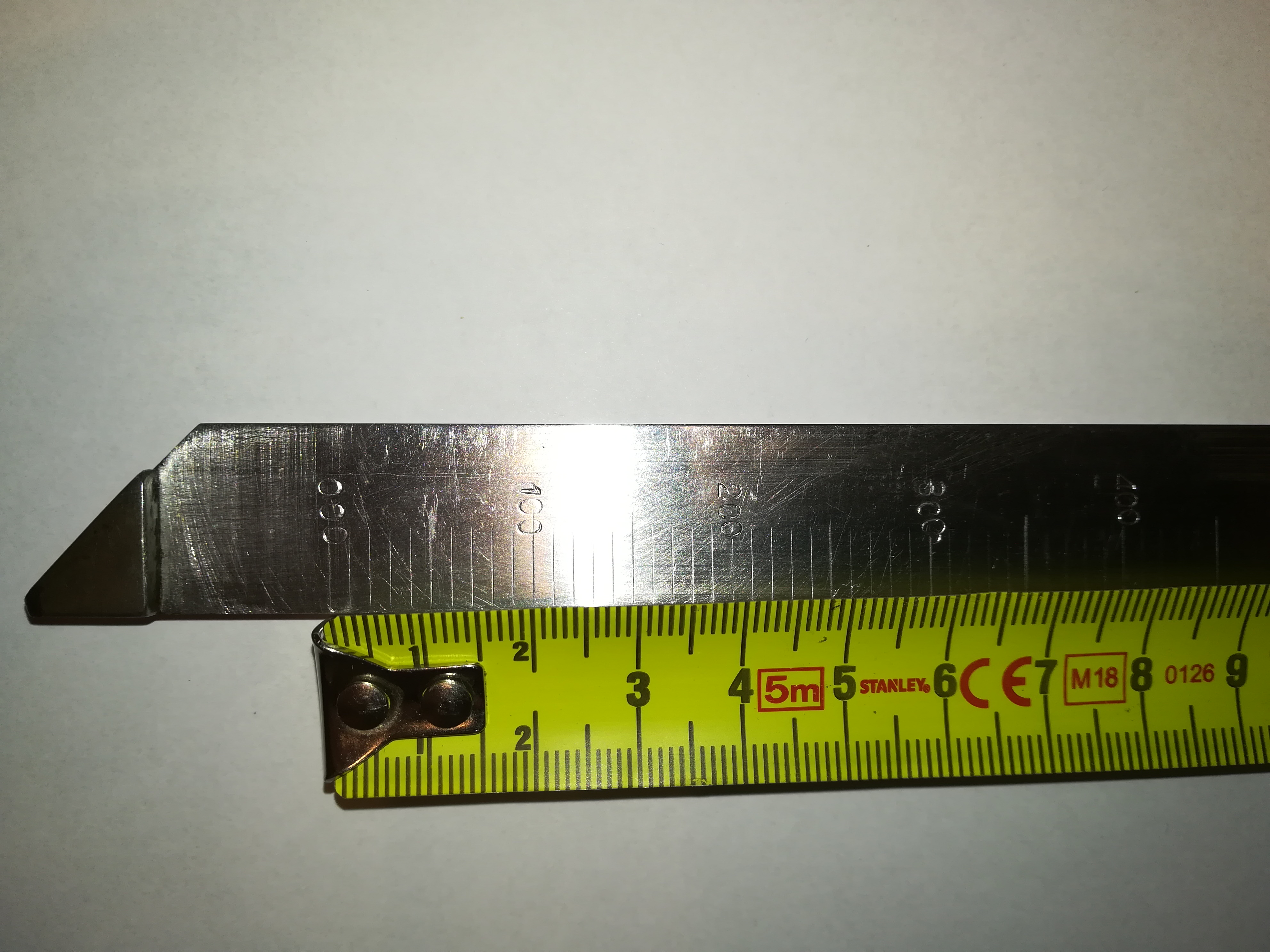

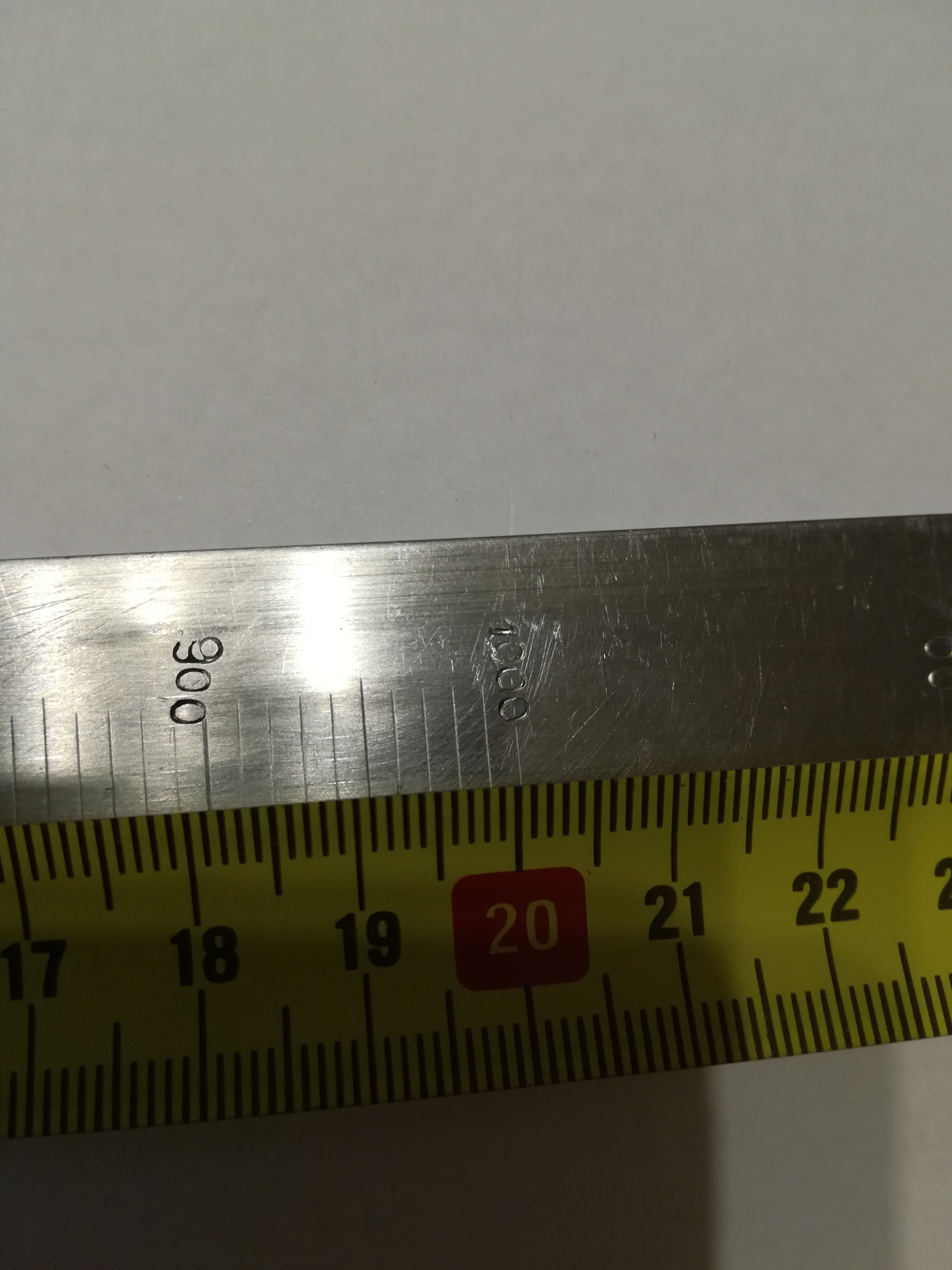

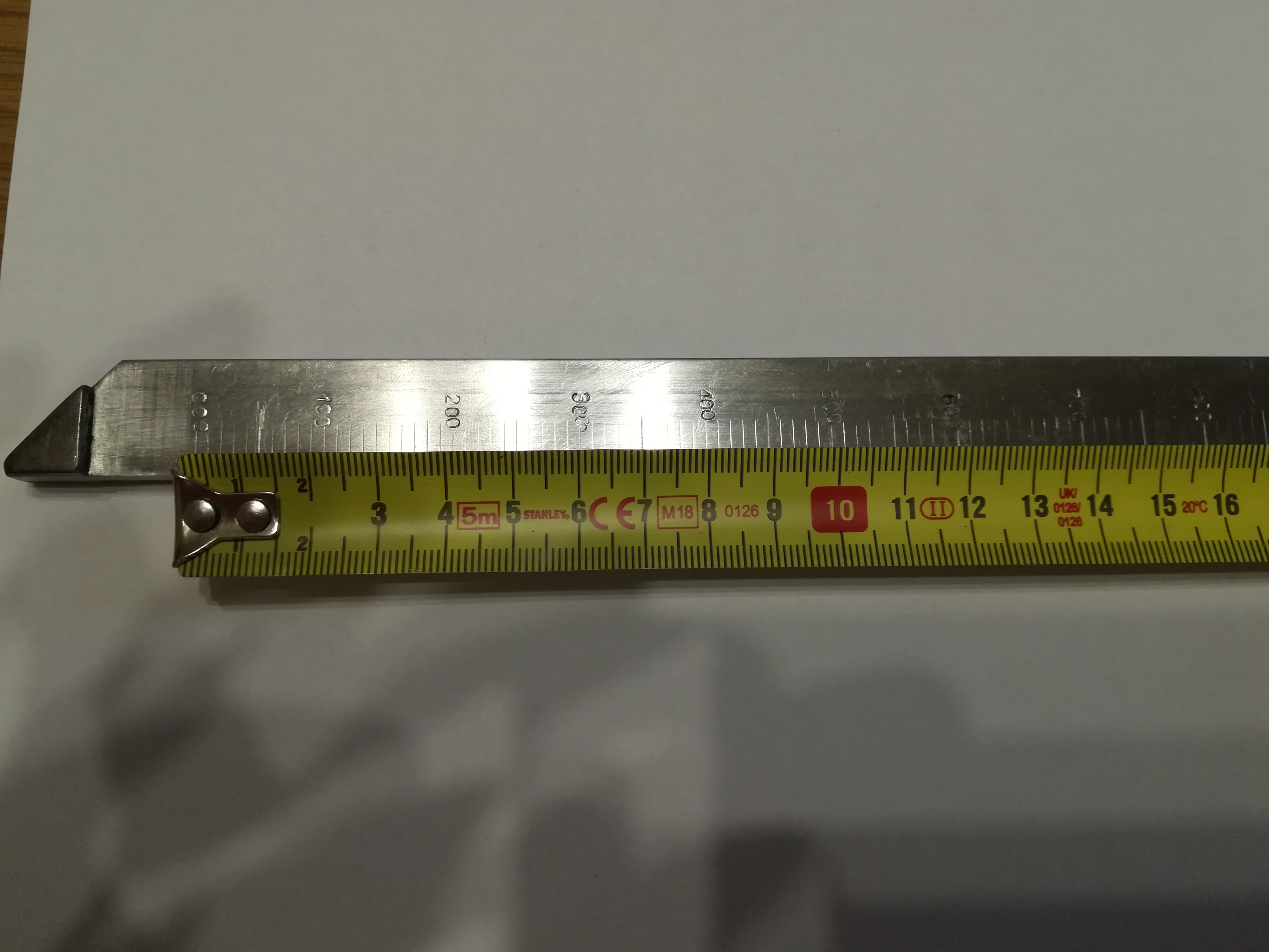

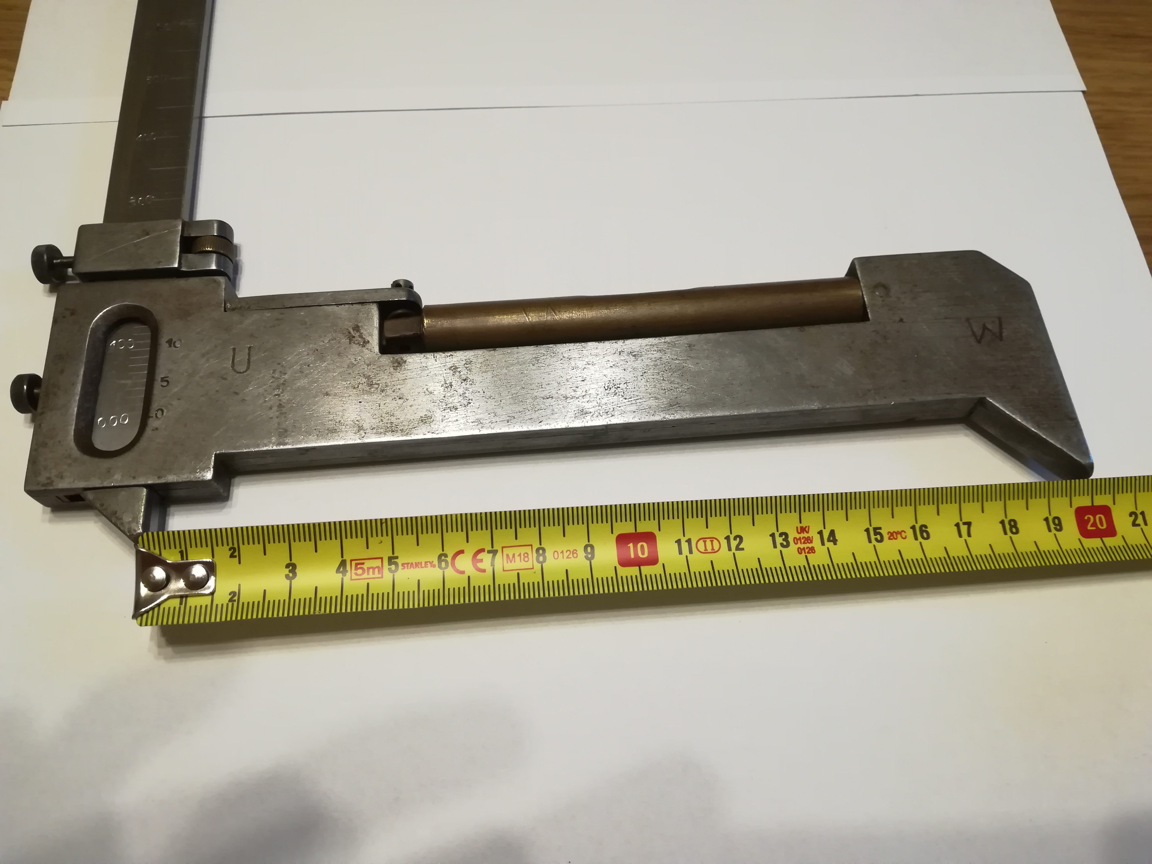

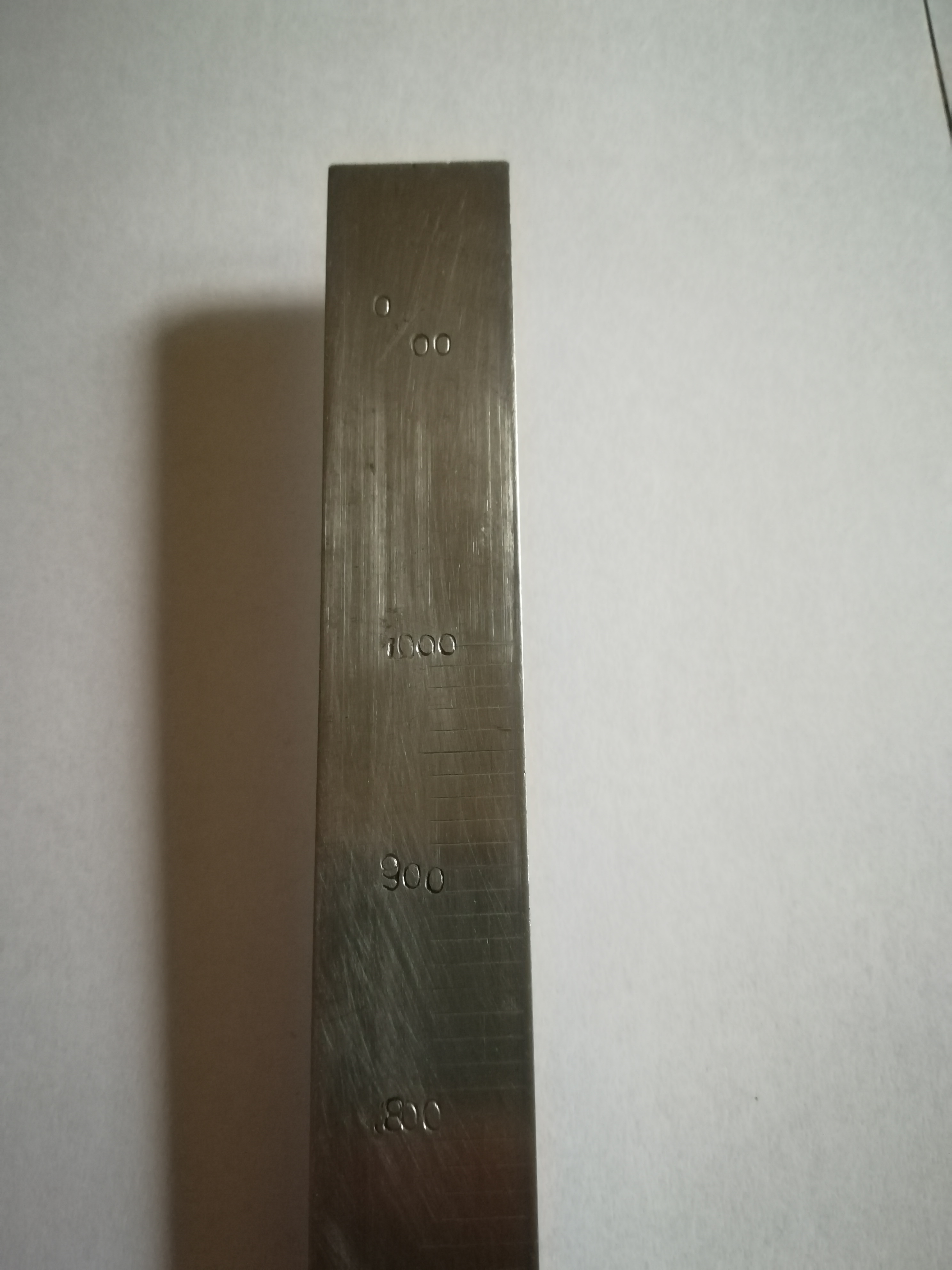

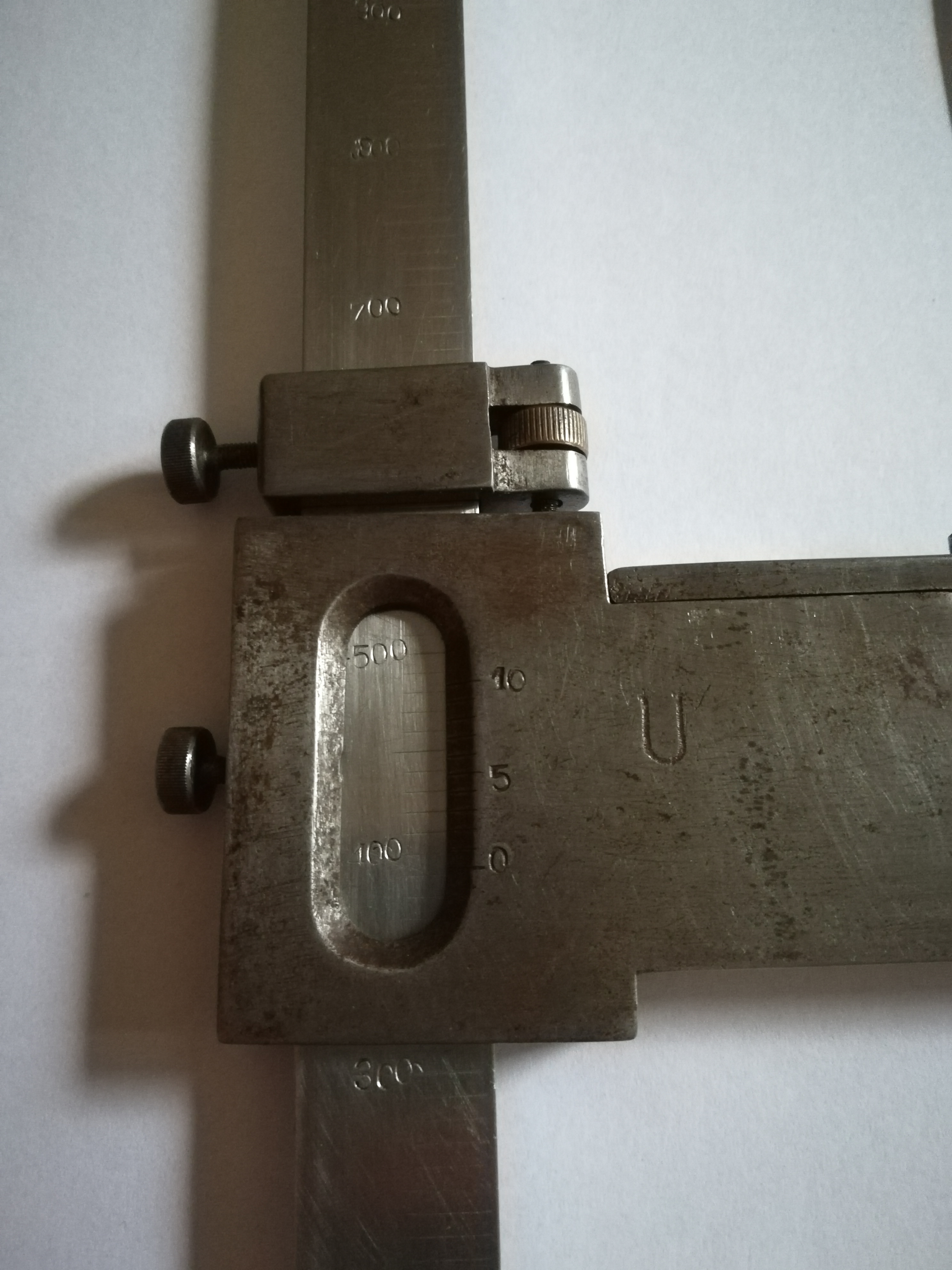

Dziękuje wszystkim za odpowiedzi, dodaje nowe zdjęcia, trochę prześwietlone ale ciężko inne zrobić :?
Kartki pod narzędziem to A4.

Czyli odległość między pazurami jest równa skali przyrządu.
Skala nie jest w mm.
Może to forma kątomierza w którym punktem odniesienia jest poziom ziemi?
Jeżeli oprzemy przyrząd na pochyłej powierzchni i będziemy wysuwać ruchomy element do uzyskania poziomu wg. wskaźnika, to ze skali odczytamy jaką część drugiej przyprostokątnej mamy.
W ruch funkcje trygonometryczne i mamy kąt nachylenia płaszczyzny.
Jest to o tyle bez sensu, że są kątomierze z poziomnicą z których można bezpośrednio odczytać kąt bez liczenia..
