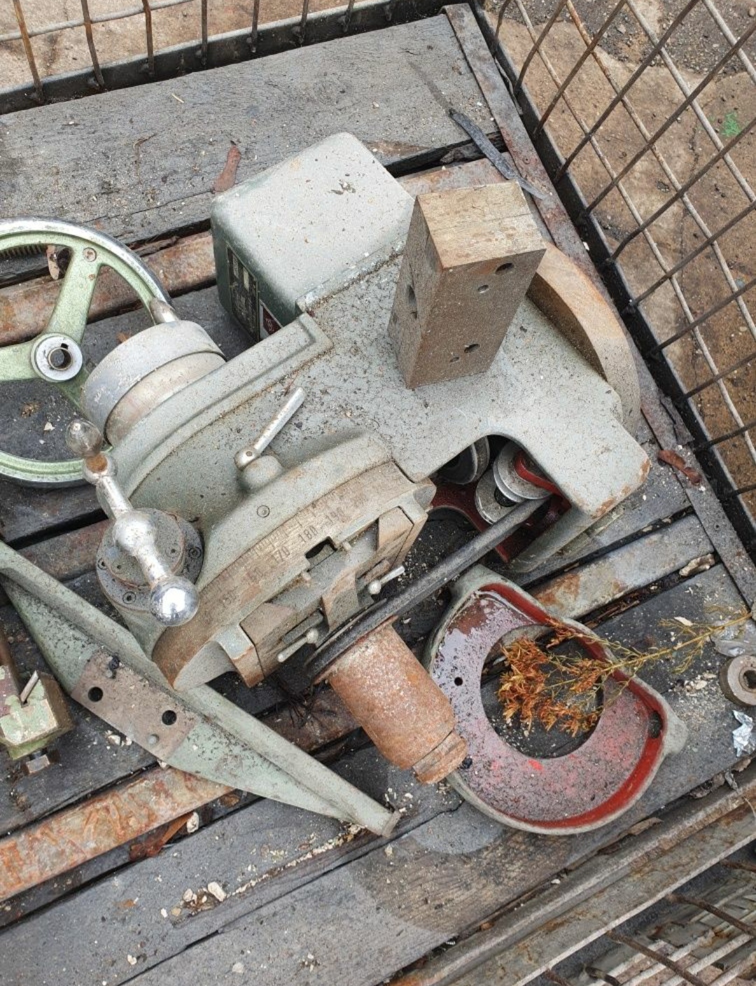

Witam poszukuje wiedzy do czego słudzy ta przystawka maszyna przywieziona z Niemiec.

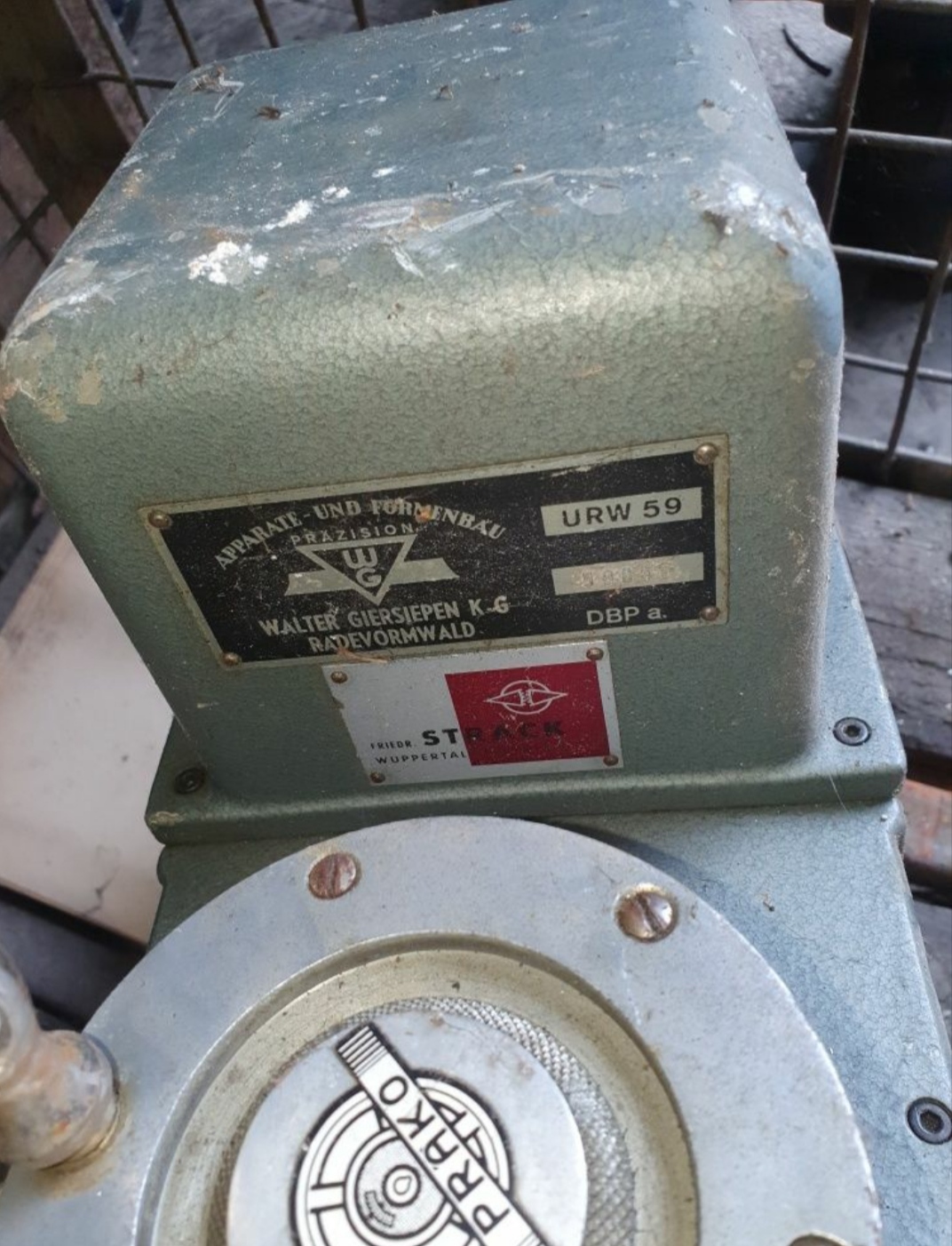

Mnie to wygląda na napędzane obrotowe wrzeciono z przesuwaną osią..
Ta firma dzisiaj robi to
(https://de.linkedin.com/in/timo-walter-a44236122)
https://partner.gira.com/pl_PL/impressum.html
natomiast ta druga firma z Wuppertalu jest ciekawa... katalogi narzędzi na stronie
https://strack-maschinen.biz/produkte/zubehoer/
(np https://strack-maschinen.biz/wp-content ... ben_de.pdf
https://strack-maschinen.biz/wp-content ... ospekt.pdf
https://strack-maschinen.biz/wp-content ... halter.pdf
https://strack-maschinen.biz/wp-content ... er-VDI.pdf, itd)

Dziękuję za informacje ja też trochę po pytałem u sąsiadów za Odry i mam info.

Jak myślicie czy ta przystawka nada się do tokarki jako szlifierka do otworów lub nawet do frazowanie.?

pawel181981 pisze:Jak myślicie czy ta przystawka nada się do tokarki jako szlifierka do otworów lub nawet do frazowanie.?
A nie prościej typową fortunką? Fortunce nadasz duże obroty oszczędzające ściernice, a tu pewnie niezbyt duże skoro frezy w niej mocowano..

Czyli jako szlifierka odpada. A do frezowanie się nada tylko czy to ma sens są tokarki kombinowane razem z frezarka czy to będzie miało jakieś zastosowanie na tokarce.
