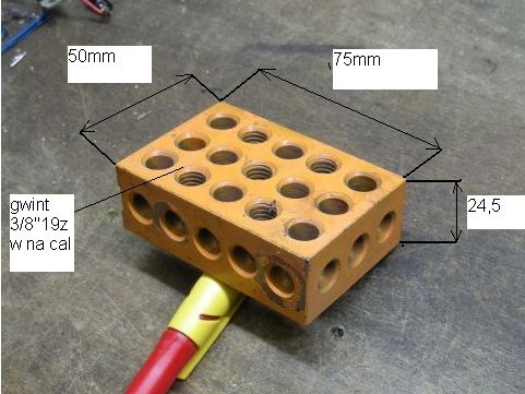

Witam Chciałem zapytać do czego mogła służy widoczna na zdjęciu kostka z otworami, gwint
jest 3/8" 19zw na cal chyba całość jest szlifowana i hartowna czy przypadkiem nie służyło to jako przymiar do wiercenia równomiernego otworów?
Z góry dziękuję za odpowiedz.

To samo co to, blok który służy do mocowania przedmiotów na stole obróbkowym

zwykle takie kostki widzi sie na YT na (zazwyczaj zagranicznych filmikach) i stosowane są jako przyrząd traserski /lub ustawczy na maszynie (baza zderzak do mocowania pod kątem prostym itp.) oczywiście nikt ich nie maluje :???: (podobne sa też w stołach spawalniczych też jako ustawcze)

Dzięki za dopowiedz. Kupiłem sporo tego na złomie bo myślałem że jest tam gwint m10 to do czegoś to wykorzystam a tu kicha. Jestem ciekaw czy koledzy forum przygarnęli by takie coś powiedzmy 1zł szt.

Wkradł się błąd gwint w tych kostkach to 3/8'' 16 zw na cal.
