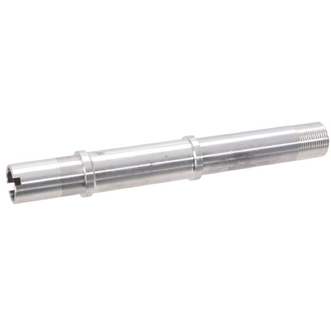

Co to za gwint?

Re: Co to za gwint?
Post napisał: rdarek » 05 cze 2019, 22:47
prosteiszkuteczneWynalazki pisze: ↑
05 cze 2019, 19:57
Brak są tylko tabele BSC.
FG Również są np: http://gwintowniki-produkcja.pl/media/k ... wnikow.pdf strona 64
Może znajdziesz pod symbolem Rw
Jednak to może być wykonanie specjalne zgodne z wymaganiami producenta tej konkretnej części.
Jak chcesz mieć zrobione to nie sraczkuj i daj tokarzowi na wzór uszkodzoną część. Nic Ci się nie stanie jak kilka dni nie pojeździsz. Jak podasz złe parametry gwintu to może się okazać, że będziesz robił tę część drugi raz :mrgreen:
P.S. twoje alu może się okazać tytanem i wtedy podana przez Ciebie cena nie była by tak szalona ;)

Re: Co to za gwint?
Post napisał: pavyan » 05 cze 2019, 23:40
prosteiszkuteczneWynalazki pisze:Otworzyłem sobie tabelki w internecie i gwint metryczny ani calowy nie ma dokładnie 15 mm średnicy.
Owszem, gwintownik metryczny M15 (istnieje taki, o różnych skokach, np. 0,5, 1,0, 1,25, 1,5mm) nie ma dokładnie 15mm średnicy - to jest wymiar nominalny. W rzeczywistości gwintownik o nominale 15 ma nieco powyżej, np. więcej o 0,05 lub 0,08 mm (nie znam dokładnej wartości) - od tego są ścisłe normy, które muszą znać i stosują producenci gwintowników/narzynek.
Narzynka z kolei ma wymiar nieco poniżej nominału - to zapewnia konieczny (normowany) luz pomiędzy śrubą i nakrętką.
W Twoim przypadku możesz mieć zniszczony częściowo gwint na tej śrubie i dlatego zmierzona średnica jest "nietypowa", nieistniejąca - potrzebny jest ktoś z praktyką by to obejrzeć, ocenić i "ekstrapolować" wymiar rzeczywisty (nominalny) średnicy tego gwintu.
Podstawą zamówienia czy choćby udzielenia Ci wartościowej rady jest dokładne wyznaczenie przez Ciebie skoku gwintu, a to jest dość łatwe: zmierz (bardzo dokładnie!) odległość jaką wyznacza 10 "przerw" między szczytami zwojów gwintu na niezniszczonym odcinku śruby. Podziel wynik przez 10 i otrzymasz skok gwintu z bardzo dobrym przybliżeniem. Jeśli wynosi 0,5-0,75-1-1,25-1,5-1,75-2mm, czyli okrągłe "metryczne" liczby, to masz skok metryczny - choć średnica może być nietypowa.
Jeśli jednak po podzieleniu wyjdzie Ci jakiś "dziwny" wymiar skoku (0,847-0,977-1,058-1,27mm), to masz skok calowy - jeśli to część roweru, to jest to bardzo prawdopodobne a narzynkę będzie trudno i drogo dostać, zostaje tokarz.
A tokarzowi z prawdziwego zdarzenia wisi, jaki jest skok i średnica śruby czy nakrętki - średnicę może zrobić KAŻDĄ (jak już wspomniał jeden z przedmówców), a z kolei skok każdy z tych, które ma w tabeli jego maszyna.

Re: Co to za gwint?
Post napisał: prosteiszkuteczneWynalazki » 06 cze 2019, 07:49
Gwint jest dobry.
Nie z tytanu z aluminium, a ja chciałem żeby aż ze stali zrobili.

Re: Co to za gwint?
Post napisał: Duszczyk_K » 06 cze 2019, 08:27
Skoro ten gwint jest taki problematyczny to może prościej było by zrobić zmianę i zamiast tego "dziwnego" gwintu zastosować M16 albo M14? Jeśli nakrętka nie jest jakąś specjalną nakręcaną częścią tylko zwykłym sześciokątem pod klucz to tokarz dorobił by oś, nakrętkę M14 czy M16 dokupił byś w sklepie po problemie.
Niestety nie widząc problemu ciężko jest dobrze doradzić.

Re: Co to za gwint?
Post napisał: prosteiszkuteczneWynalazki » 06 cze 2019, 08:30
https://www.google.com/search?biw=1366& ... qwfnMroL-M:
Takie coś to mniejsze to nakrętka.
Oś wygląda tak.

Re: Co to za gwint?
Post napisał: Duszczyk_K » 06 cze 2019, 09:30
No więc moja rada nie była zbyt dobra bo zmniejszanie i tak cienkiej ścianki do M14 to niezbyt dobry pomysł, powiększanie na M16 też nie wyda bo element nasadzany nie przejdzie ale jeśli gwint dalej jest problematyczny to ja bym zrobił tam średnicę gwintu te 15mm a skok... dowolny taki sam jak w nakrętce którą w miarę łatwo można dorobić z kawałka pręta. Czy będzie metryczny czy calowy... Jak dorobisz komplet oś-nakrętka to nie będzie miało znaczenia. W ramach cięcia kosztów wypłaszczenie pod klucz możesz sam sobie wypiłować pilnikiem.

Post napisał: pavyan » 06 cze 2019, 11:11
Najbliższy calowy wymiar średnicy to 19/32=15,08mm, ale nie widać takiego gwintu w normach US.
Skok gwintu 24 lub 26TPI przy tej średnicy (bo ze zdjęcia tak można wnioskować, wygląda na ~1mm) to już nawet nie byłby UNF, a UNEF (Extra Fine).
Według mnie najprościej będzie zrobić ten detal z gwintem metrycznym M15X1, do niego nakrętkę.
Obie te rzeczy można wykonać zarówno na tokarce, jak gwintownikiem i narzynką (bo M15x1 to jest normowany gwint, choć raczej sporadycznie stosowany) i będzie dobrze - wytrzymałość podobna do oryginału pod warunkiem użycia ulepszanego materiału.
Jeżeli ma być w 100% koszernie :mrgreen: , to można też zrobić calowy - ów nieistniejący 19/32" 26TPI, ale tylko na tokarce.
