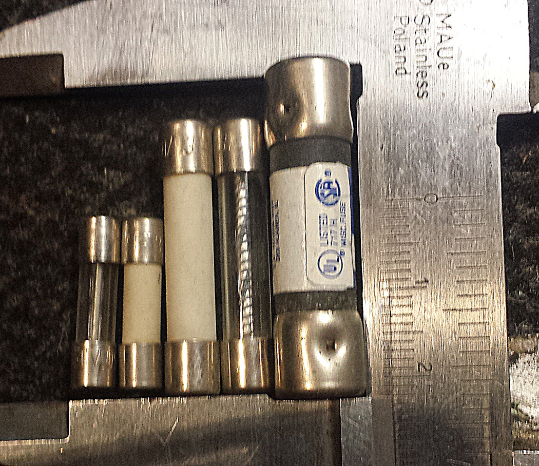

mam mały bezpiecznik szklany wypełniony "piaskiem" z oznaczenie, ESKA M5/250E
Co to za oznaczenie? Czym mogę go zastąpić?

5A 250V

Zwróć uwagę na wielkość
natomiast możesz wybrać bez piasku lub ceramiczny.

Wielkosc jasna sprawa. Tylko czemu takie dziwne oznaczenie? Zawsze spotykalem ludzkie jednostki. Jutro wrzuce fotke z calego urzadzenia. Jest to zasilacz NT300 12/5V ze sterowania bosch. Dosc dziwny bo ma podtrzymanie na baterii, przycisk reset i oznaczenia przy diodach swiecacych 5V, 12V i 12V ISO. O co kaman?

A nie jest to czasami oznaczenie jako bezpiecznik bezzwłoczny /szybki. Może kol poszukaj w tym kierunku.

W topikowych nie ma takich opcji.

Nie by bym tego pewien . No bo co oznaczają np T lub F

E pochodzi od "Electromotive force" czyli siły elektromotorycznej.
Ale kto tam bardziej zainteresowany to se musi poczytać o różnicy między SEM a V, przepisywać nie będę.

Są topikowe szybkie i zwłoczne.
