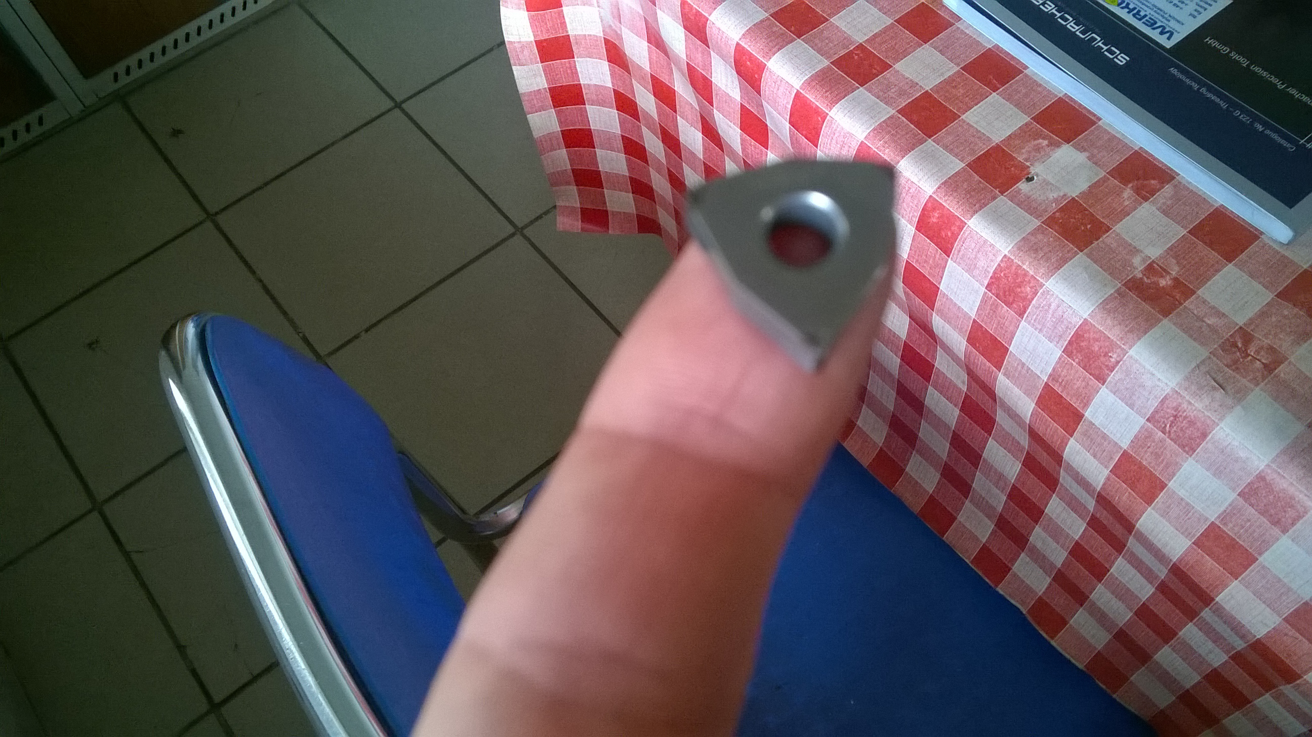

Wiem ze to nie ten dzial, ale tu na pewno najwiecej tokarzy siedzi. Czy ktos z fachowcow moglby mi powiedziec co to jest za plytka borazonowa? Konkretny symbol potrzebuje. Wiem ze na plytce pisalo MB 8025, ale to chyba nie jest pelny symbol plytki. Prosze o pomoc.
Z gory dzieki. Pozdrawiam. Mariusz

A masz na nożu z którego pochodzi płytka wybity model??? Wg tego symbolu łatwiej się szuka choćby na stronce pafana albo nawet na alegrom...

po takim zdjęciu można jedynie zgadnąć ze to jest płytka Wxxxnnnnnn
masz kolego klasyfikacje i mierz

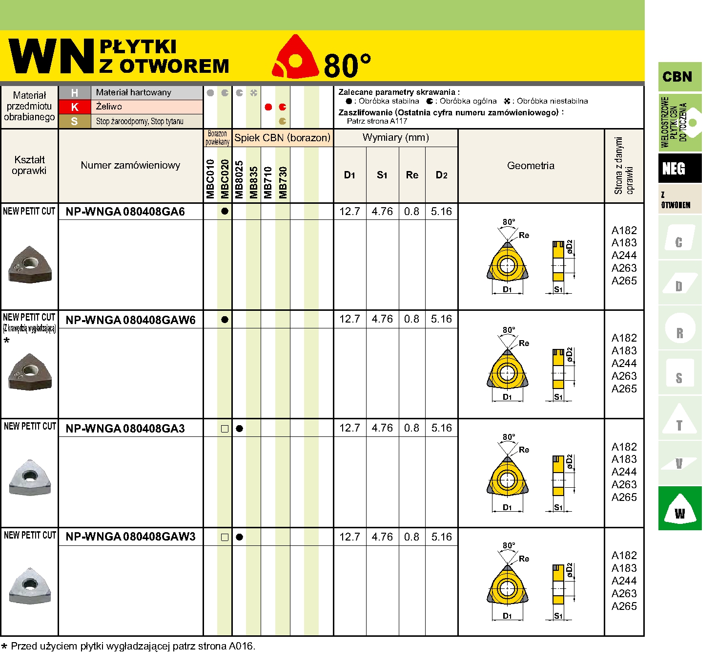

A może to płytka trygonalna Mitsubishi NP-WNGA
https://www.google.pl/?gws_rd=ssl#q=Mitsubishi+CBN

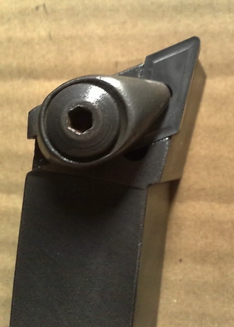

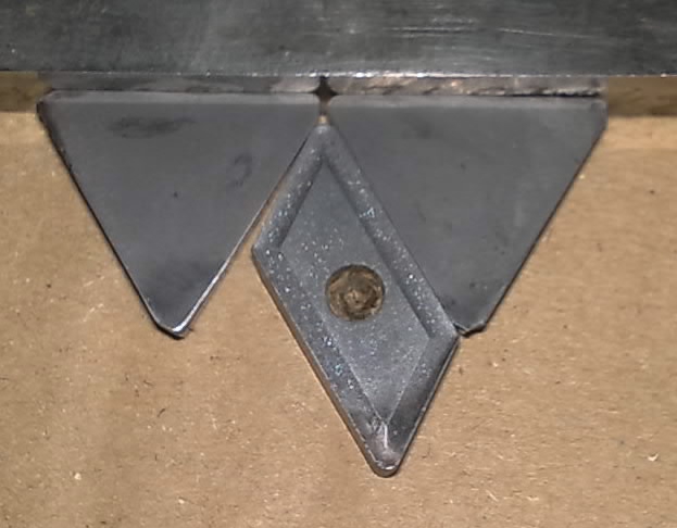

Mam następną zagadkę, co to za typ - symbol ma ta rombowata płytka 55°?
pozostałe dwie mają krawędzie po 22mm 60°.

Krzycho_Wporzo pisze:A może to płytka trygonalna Mitsubishi NP-WNGA
na to wygląda (ma "czarne" rogi, o ile dobrze widać)że to borazonowa..
pioterek pisze:co to za typ - symbol ma ta rombowata płytka 55°?
Na pewno do frezowania, Kształt płytki "K", ale Pafana ani Dolfamex ich nie produkują, pewnie inna firma..
(wg katalogu Pafana str 288 http://powerflip.gute.pl/?file=i&k=pafana )
Wyglada na typ ZD xxxx (1403, Kennametal?)
https://www.google.pl/url?sa=t&rct=j&q= ... 8373,d.d2s
