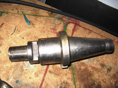

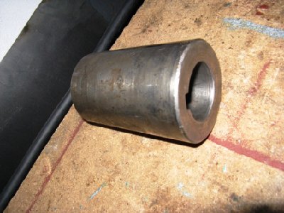

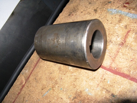

Witam, panowie koledzy, została mi taka oprawka i tuleja prawdopodobnie po frezarce ale do czego? jak to fachowo nazwać.
Oprawka to chyba do frezów piłkowych

Ta tulejka może być od długiego trzpienia frezarskiego do podpierania go w okularze, albo jako dystansowa. Czy ona jest stożkowa? Wydaje mi się, że kiedyś niektóre tuleje te, które wchodziły w okular były stożkowe.
omega46
Posty: 10
Rejestracja: 12 gru 2012, 00:24
Lokalizacja: lubelskie
Post napisał: omega46 » 09 lut 2014, 07:43
To jest jak pisał kolega BYDGOST tuleja dystansowa typ 7285 lub do osadzenia w podtrzymce
frezarki poziomej w zależności od wymiarów /cz.składowa trzpienia/.Skłaniałbym się do tego
drugiego bo ścianka jest dość gruba.Jeżeli walcowa to typ 7272 a jeżeli stożkowa to typ 7275
Co do drugiego zdjęcia to wygląda na dwa elementy jeden w drugim
- tuleja frezerska din na morsa
- w tuleję wbity trzpień frezerski do mocowania frezów walcowo-czołowych lub głowiczek
ale niekompletny /brak śruby i wpustu /
Tuleja najprawdopodobniej typ 1650 - stare oznaczenie PTEb
Trzpień chyba typ 7430
Można sobie ty elementy sprawdzić w katalogu - do pobrania na
http://www.zmkolno.pl/index.php/pl/dopo ... ishdown/3/
Trzeba otworzyć katalog i pomierzy detale żeby mieć cały symbol.

Post napisał: Grzesh » 10 lut 2014, 06:25
dziekuje koledzy, pomogliście
