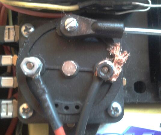

czy możecie mi powiedzieć jak to się nazywa i gdzie to kupię?

wygląda jak mechaniczny regulator obrotów silnika DC z samochodu/łodzi. teraz to ciężko coś takiego nabyć a jak już to za nieadekwatną kwotę (chyba że z alledrogo). polecam przesiadkę na bezszczotki

Dokładnie jest to z zabawki samochodu, wzięło i się wypaliło, a można to w jakiś prosty sposób i nie drogi zastąpić, jeżeli tak to czym żeby działało.

wzięło i się wypaliło pewno od zwarcia gdzieś tam. jeśli uwaliło oporniki to trzeba poszukać czegoś na zamianę ale ten regiel jest strasznie nieoszczędny bo regulacja polega na gaszeniu prądu na oporniku.
dobra rada: dokupić regiel dla silnika DC elektroniczny, wypiąć i wykręcić servo które steruje tym reglem i wpiąć ten nowy regiel w miejsce serwa

Dzięki za pomoc, postaram się coś takiego jak opisujesz kupić i podpiąć.

jak wielki to jest model ewentualnie nazwa modelu jako takiego? chodzi mi o klasę silnika właściwie. ewentualnie długość i średnica. bo trzeba dobrać regiel właściwy dla prądu silnika.

jest to subaru impreza jezeli o tą nazwe chodzi, model był składany kilka lat temu z wydawnictwa deagostini, jak trzeba podać coś więcej to podam te dane wieczorem, moge porobić zdjęcia np.
