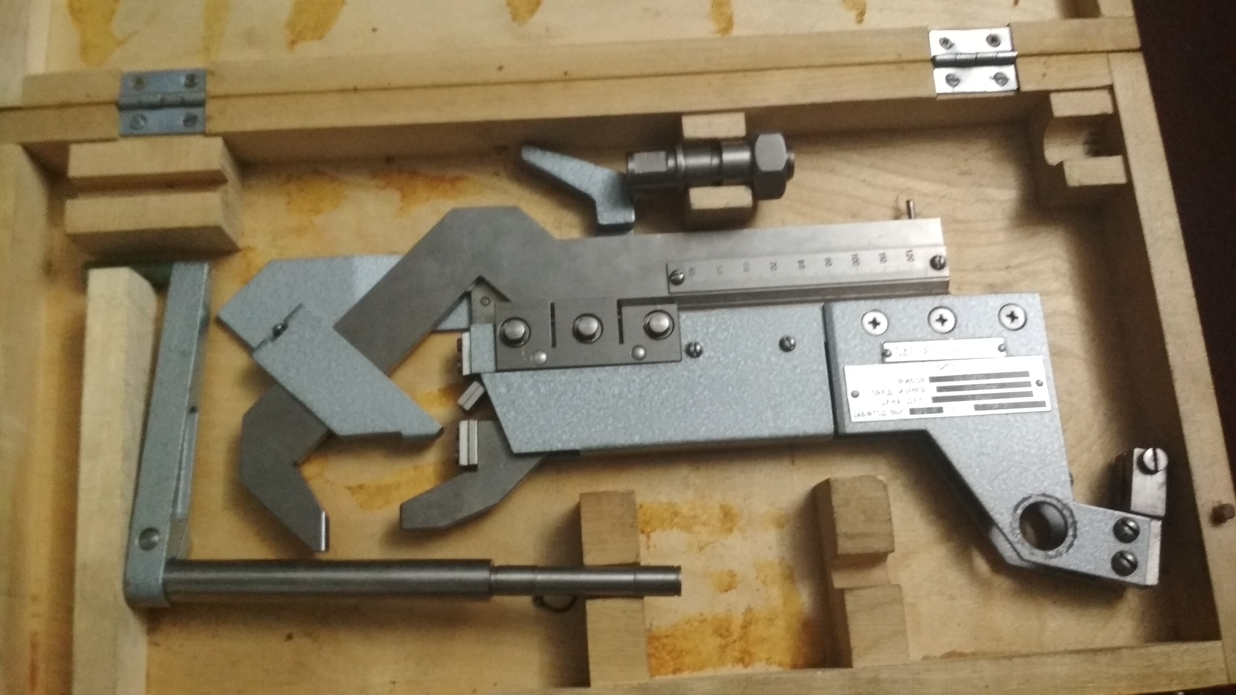

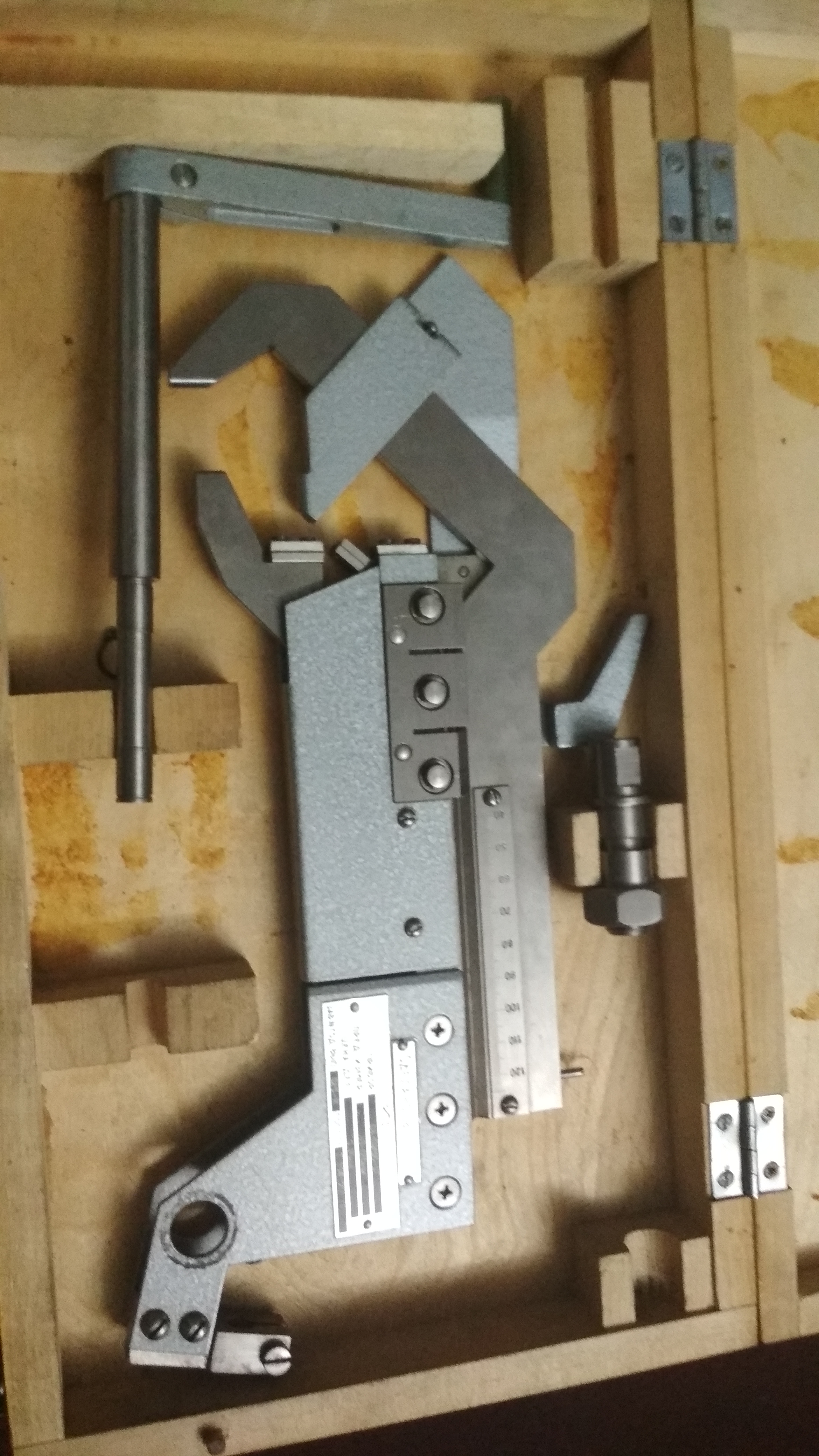

Witajcie. Dostało mi się w ręce takie coś. Zachodzę w głowę co to za narzędzie pomiarowe? Zdiełano w CCCP. Spotkał się ktoś z Was z podobnym?

Na pewno pomiar wymiaru jakiegoś kształtu detalu(podobnie jak do pomiaru modułu zęba koła), na tabliczce nic nie pisze, jakiś symbol..?

Brakuje tu jeszcze zegara, a jest to narzędzie do pomiaru wałków po szlifierce.
Tak przynajmniej wynika z tego opisu
https://roomp.ru/18531632-Pribor-aktivn ... 56-02.html
Szlifujesz wałek i zakładasz to na szlifowany odcinek i kiedy zmniejsza się wymiar zegar pokazuje aktualny pomiar.

i wszystko jasne. Dziekuje za identyfikacje. Przyda sie komus?

Dokładnie to służy do pokazywania aktualnego wymiaru szlifowanego elementu. Dość popularne w szlifierkach do wałów korbowych.
