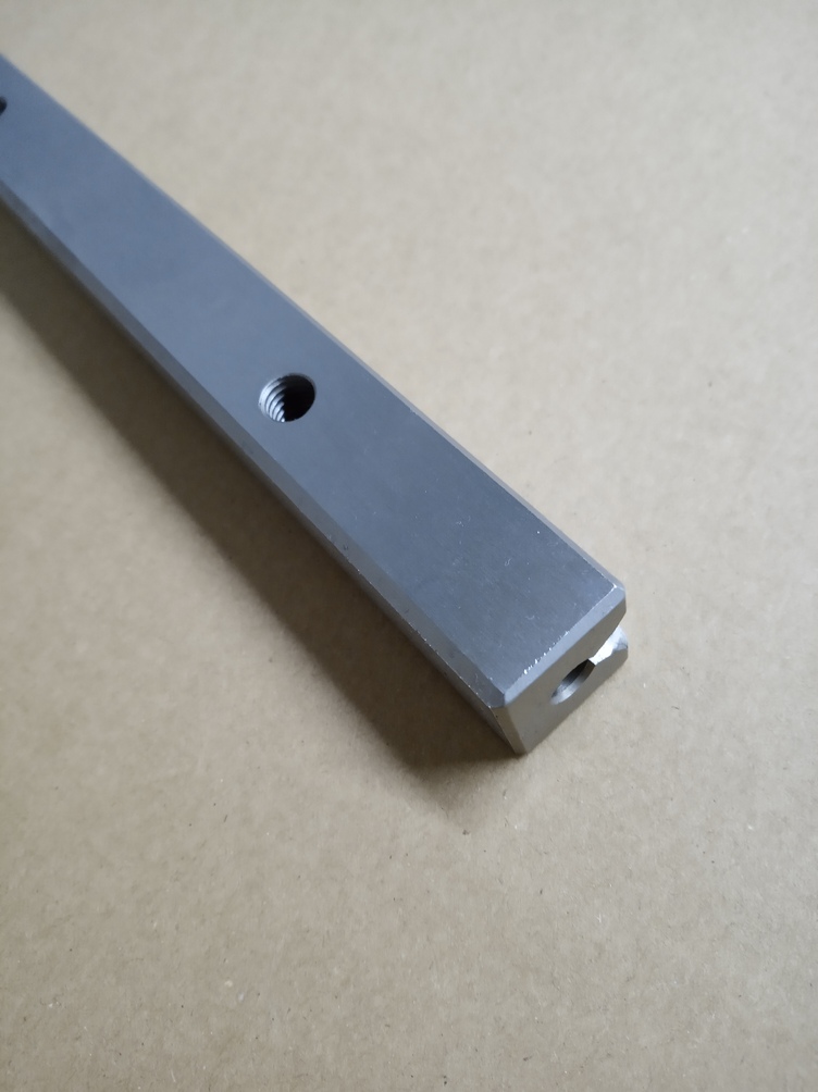

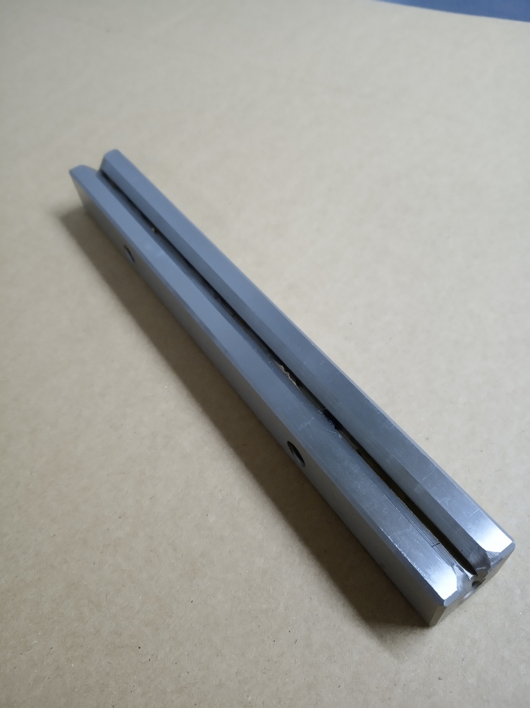

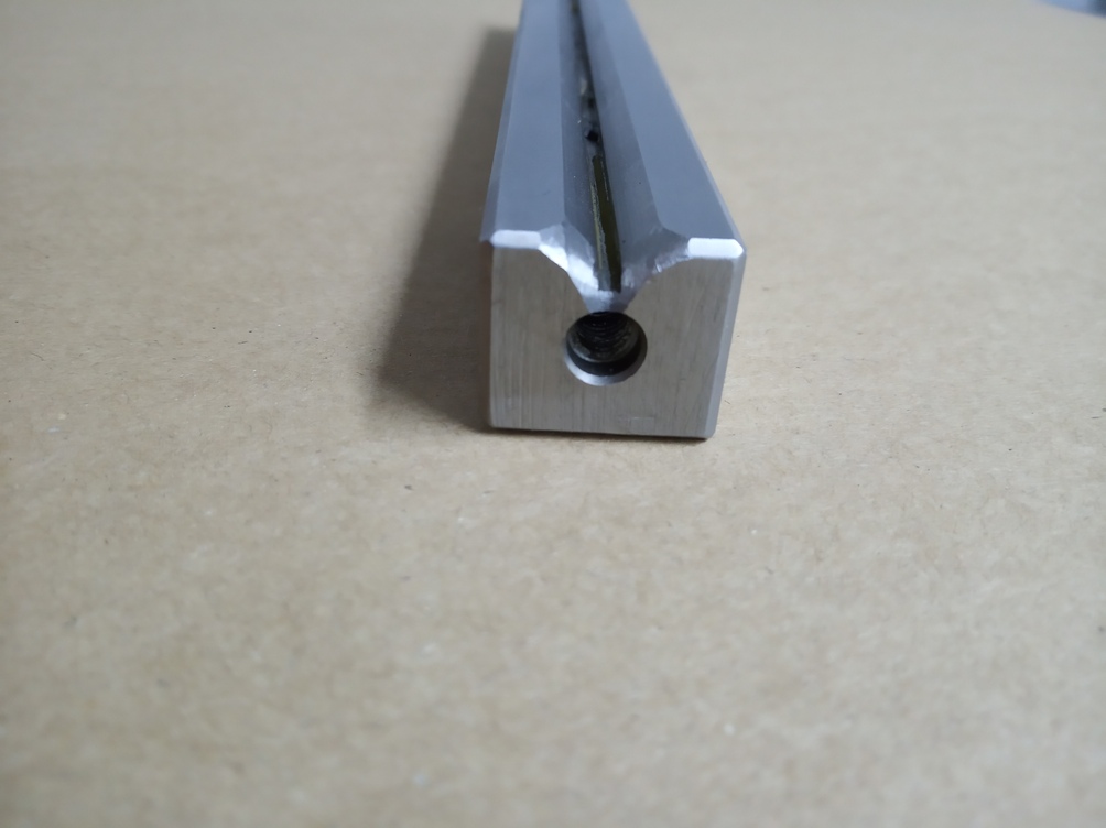

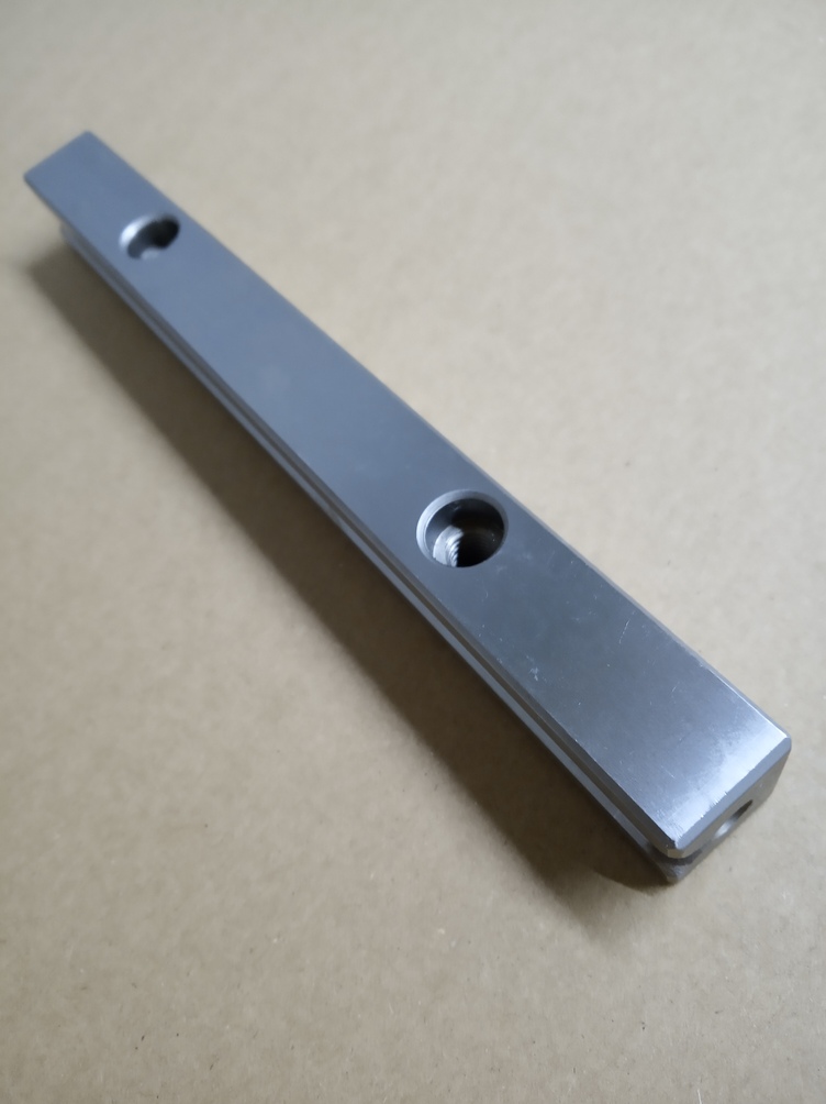

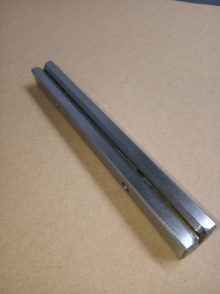

Jeśli ktoś rozpoznaje co to jest za element na zdjęciu lub do czego służy, jakie ma przeznaczenie proszę o wypowiedź w tym temacie.
Materiał: wygląda na stal nierdzewną,
szerokość : 22,1mm
wysokość: 19,7mm
długość: 200mm
2 otwory na boku z pogłębieniem/stopniowane i gwintem M8
na czole otwór M8
Dziękuję.

Połowa prowadnicy kulkowej/rolkowej.
Druga identyczna połówka plus listwa z kulkami/rolkami to cała prowadnica.

to by się zgadzało 8)
dobrze mi się wydaje że jakby 2 identyczne złożyć w kanapkę a pomiędzy "koszyczek" z kulkami i prowadnica gotowa, czy druga strona jakiś inny kształt będzie mieć?
z racji masywności to chyba do dużych obciążeń tego typu prowadnice są przeznaczone?

takie prowadnice są stosowane raczej w maszynach pomiarowych, stąd masywność. W obrabiarkach też czasem się stosuje, ale to w wyjątkowych przypadkach. Zauważ, że potrzebujesz dwie takie pary, żeby się wzajemnie napinały. Za to układ jest o połowę niższy niż przy prowadnicach liniowych.
