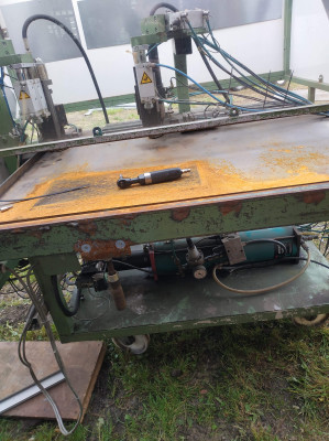

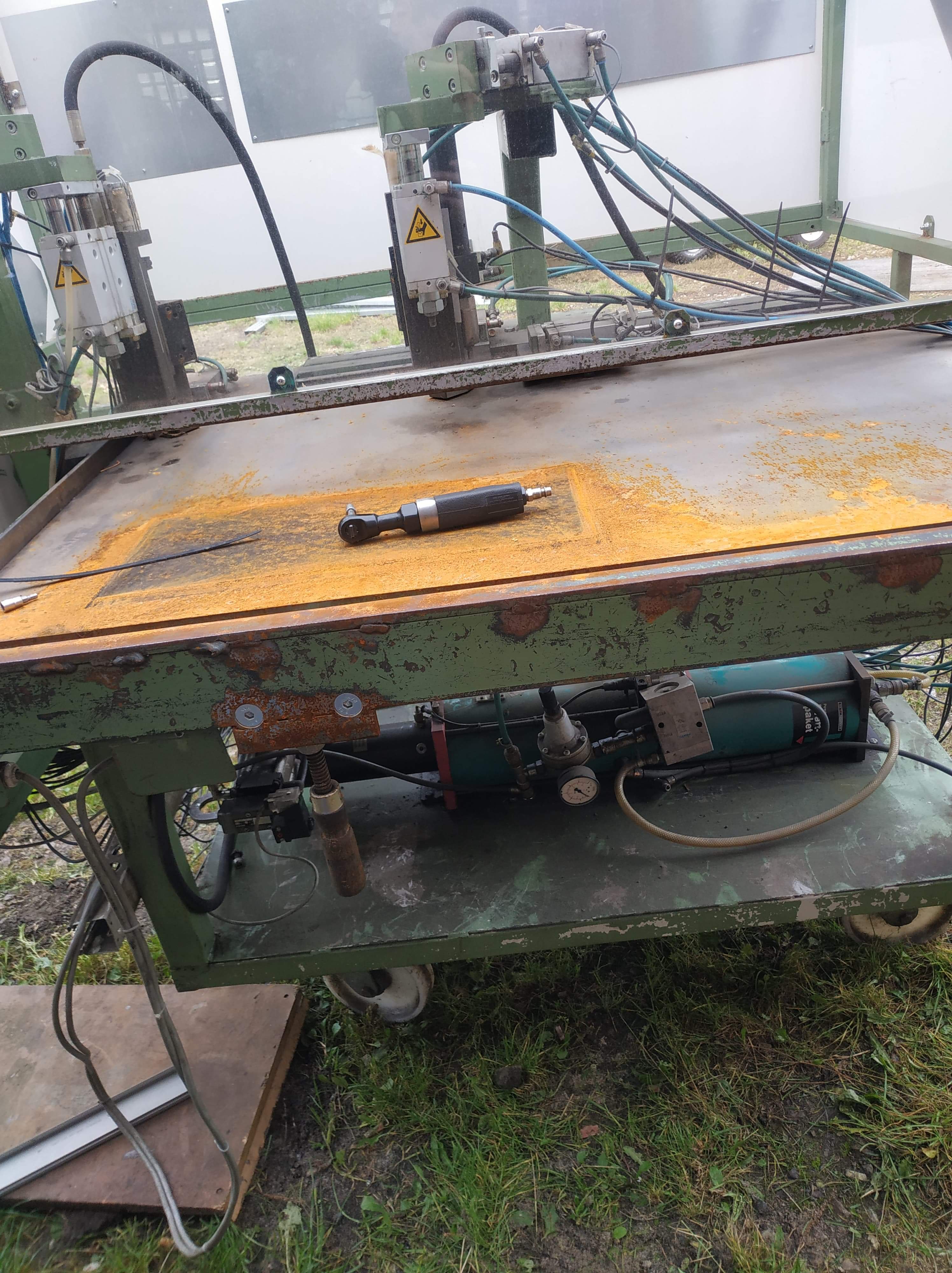

Dzien dobry,
Ktos moze wie co to za maszyna i do czego sluzy?
Z gory dziekuje za informacje

Wyglada na jakies stanowisko montazowe. Na pewno nie jest to maszyna i klienta na nia nie znajdziesz moze poza huta... Nadaje sie tylko do rozebrania na czesci... W calosci nie wiem kto to moze chciec i do czego...

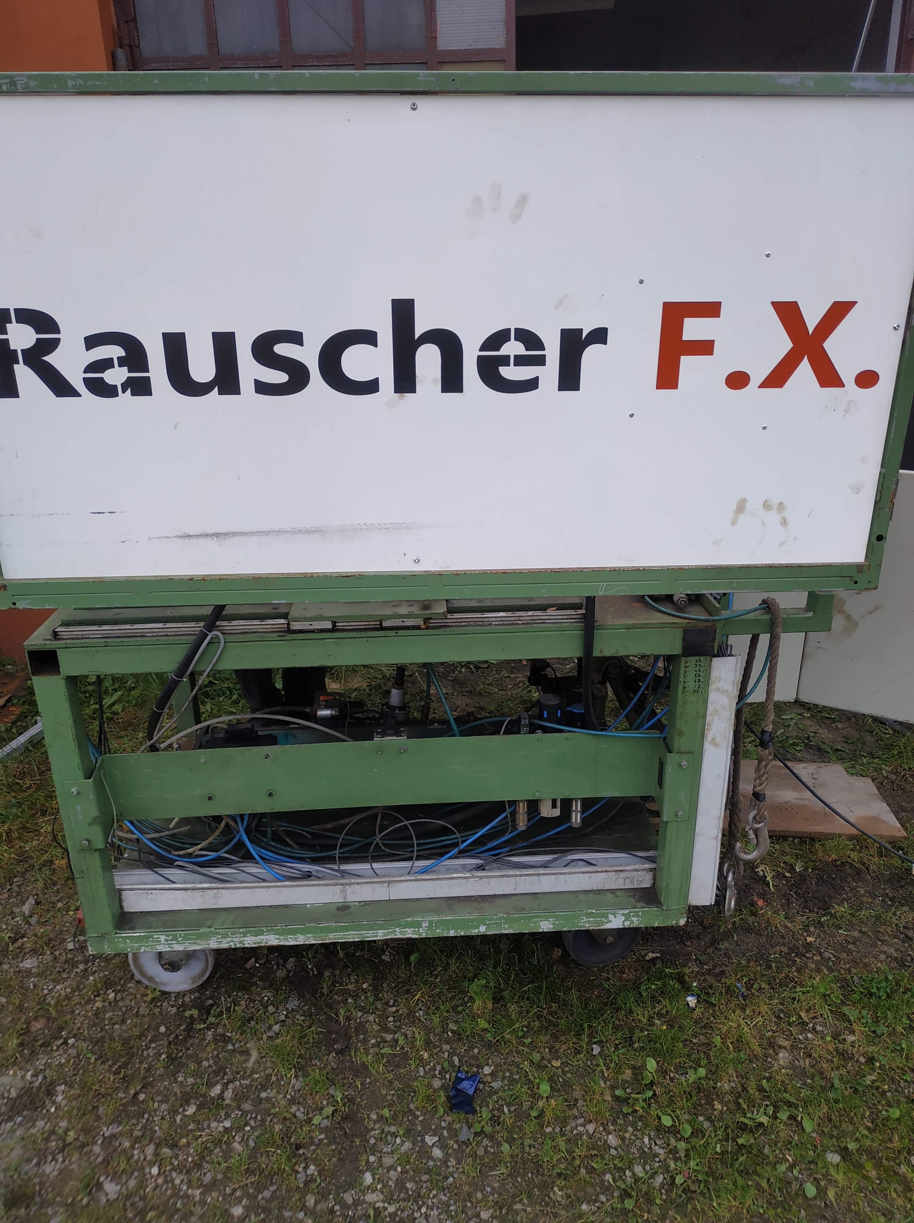

Rauscher to firma od magazynów, może to było coś, co pakowało?

Tragedii w sumie nie ma bo cale zelastwo moze byc dosc fajnym stolem warsztatowym plus troche pneumatyki do sprzedania osobno... Tak czy siak bez rozebrania tego na elementy pierwsze sie nie obedzie :)

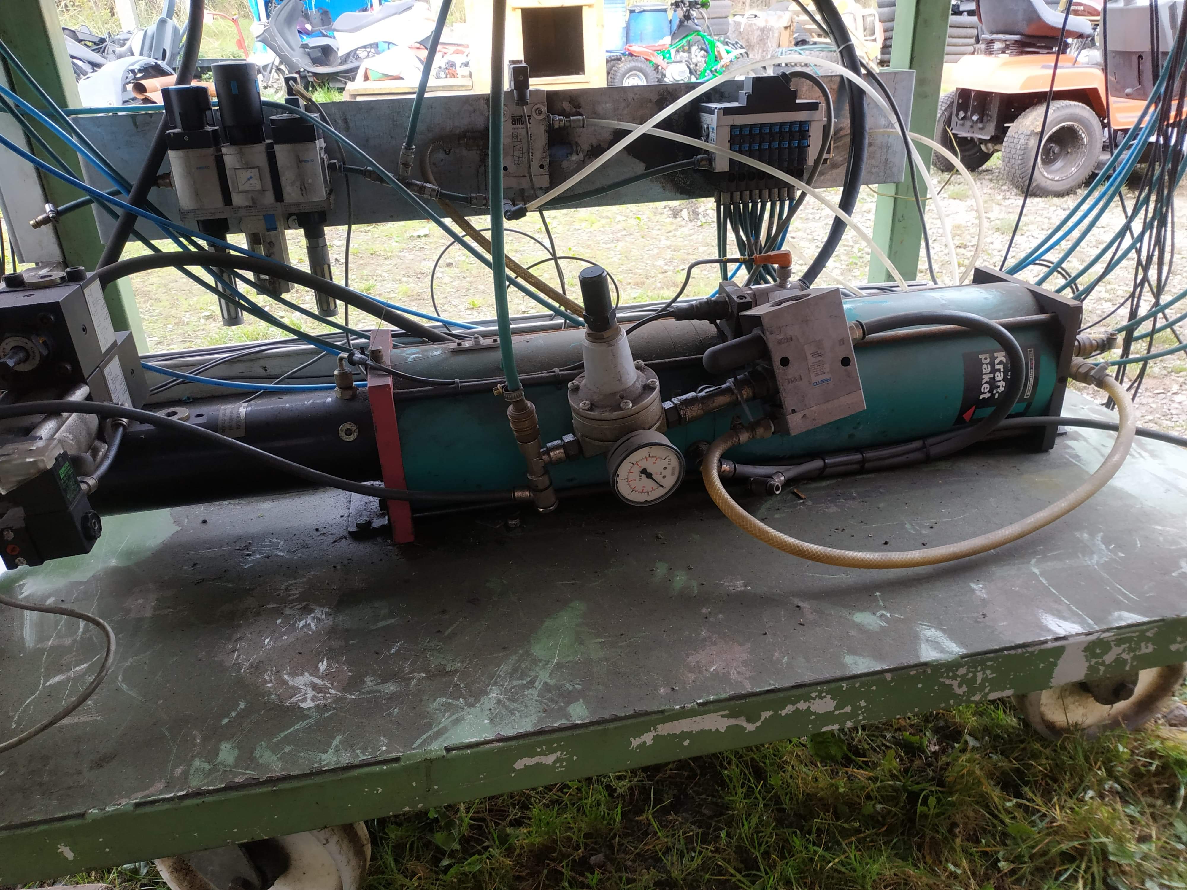

Ten siłownik pod spodem jest warty mały majątek.
U nas się na to mówiło Tox - zasilany powietrzem, ale ze wzmacniaczem pneumatyczno-hydraulicznym wewnątrz. Siłę to ma piękną.

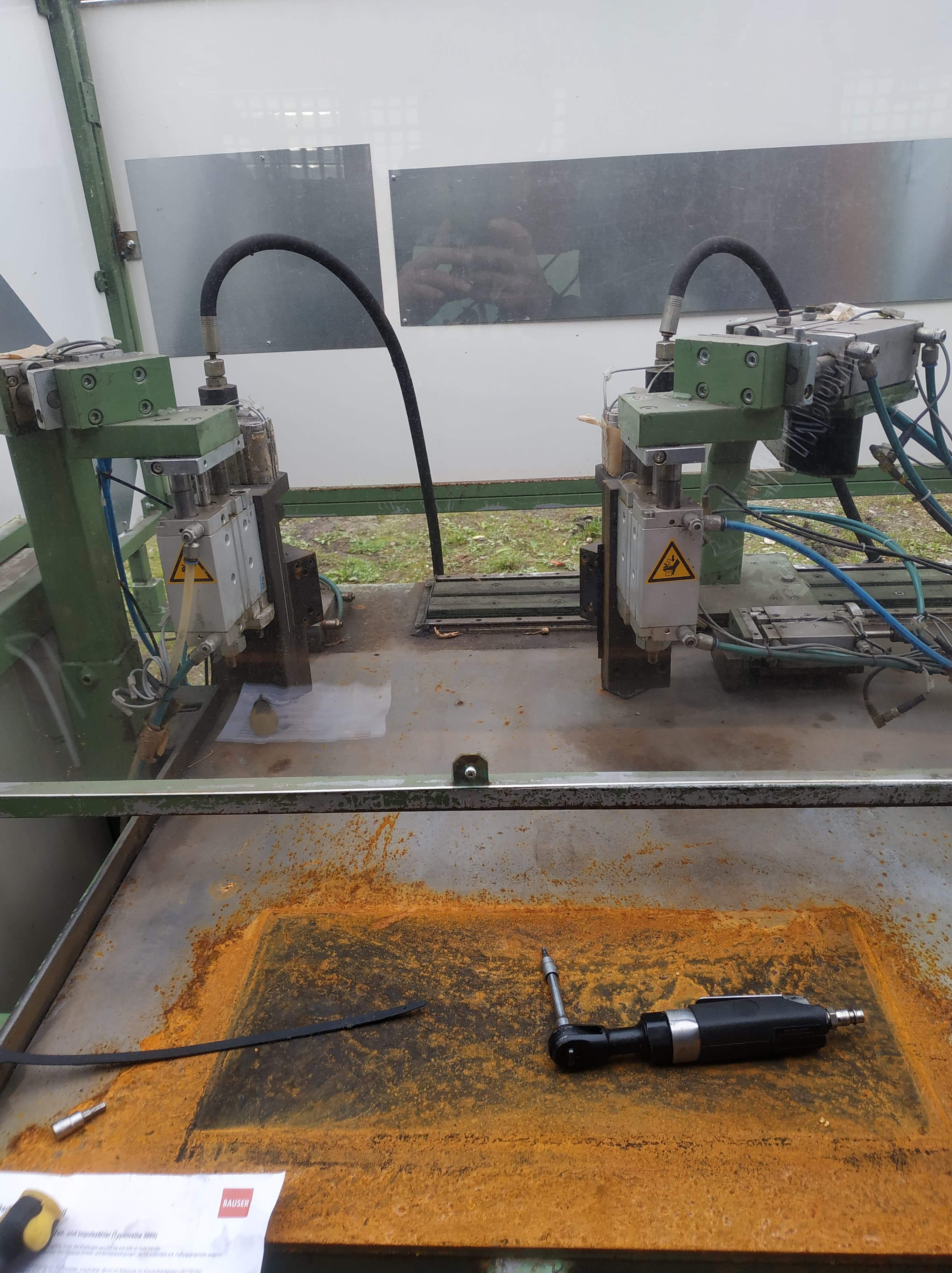

Fajna, daj więcej fotek i większych to nie żaden złom to baza maszyny :)
