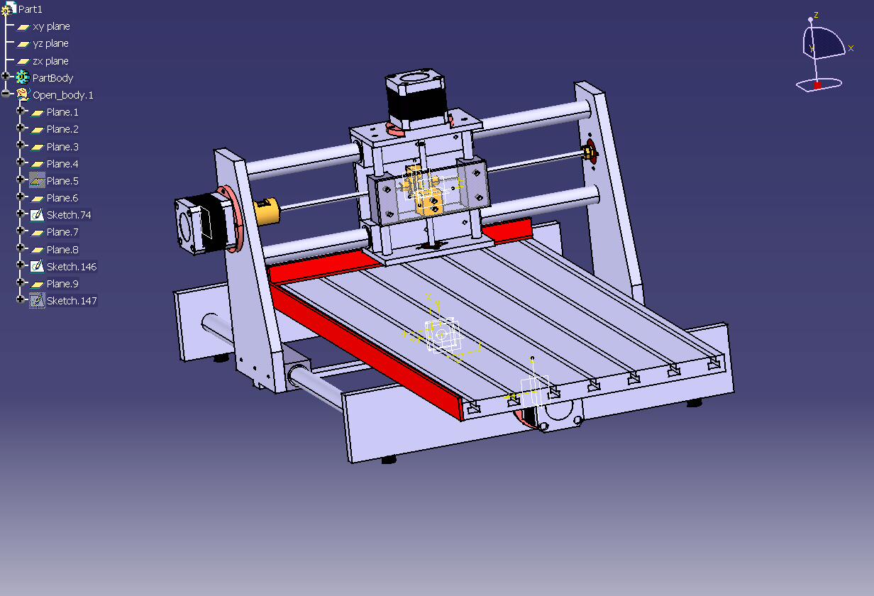

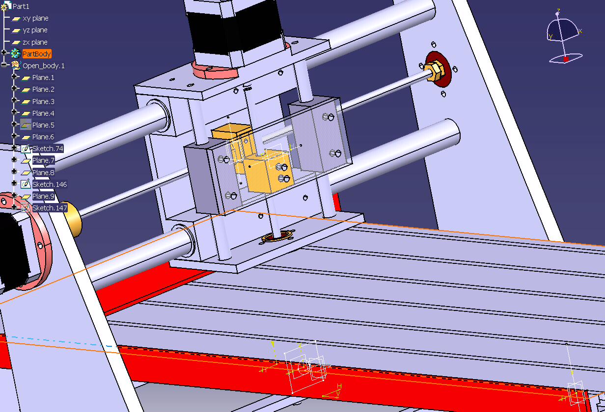

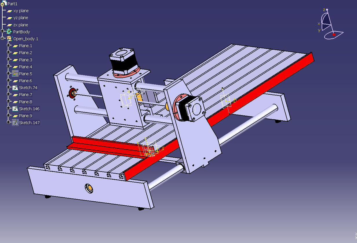

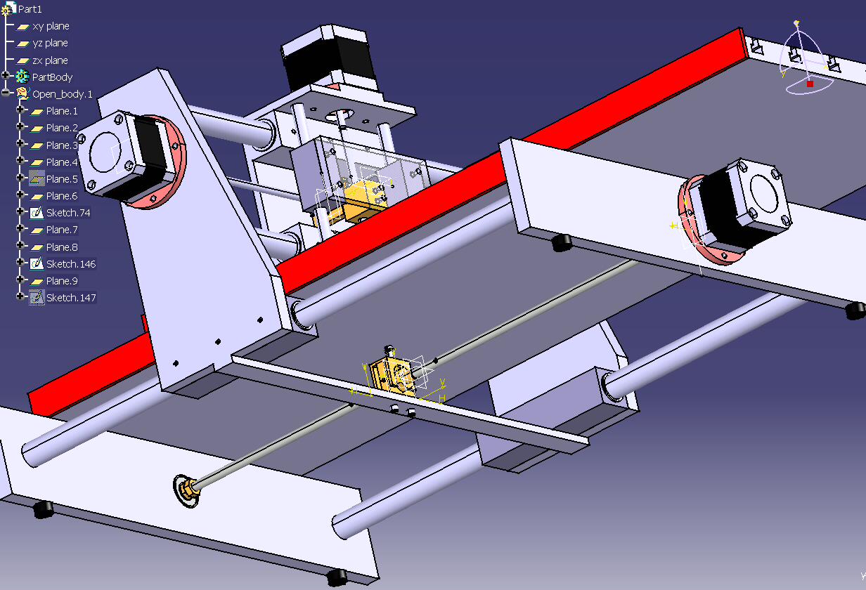

Witam;
Chciałbym poznać waszą opinie na temat tej konstrukcji którą opracowałem. Prowadnice-wałki hartowane powierzchniowo fi 16 + tulejki teflonowo grafitowe; Sruba pociągowa-fi 6 skok 1mm trochę mało ale idę jak najtańszym kosztem. Obszar pracy 210x297x50mm
Silniki krokowe bipolarne. Konstrukcji wykonana z aluminium. W fazie końcowej przewiduje usztywnienie konstrukcji jakimiś wzmocnieniami z boku. Chodzi mi również o w miarę dużą dokładność więc opracowałem nakrętki wykasowujące luz na śrubie
Prosiłbym o wszelkiego rodzaju rady i sugestie związane z tą konstrukcją
Dzięki
Acha, jeszcze coś. Jeśli jesteście w posiadaniu jakiegoś schematu sterownika opartego na jakimś mikroprocku i układami L297 i L298 to chętnie zobaczyłbym go (sterowanie przewiduje na LPT)
Dzięki

kilka sterownikow na l297/8 bylo juz pokazywanych na forum, wiec znajdziesz napewno.
jesli chodzi o konstrukcje : fajna, lecz nie bedzie odporna na skręcanie, nie widze jak będą zamocowane wałki prowadzące, musisz je zamocowac na sztywno , dodatkowo powiedzy słupami osi Y proponowałbym jakies wzmocnienie w postaci jakiegos płaskownika. Tak samo na gorze jak i na dole. sam stół T-rowkowy tez nie utrzyma skręcania - wszystko musi byc solidnie i sztywno poskręcane .
Czy ten ploterek na tez frezować ?

Dzięki za opinie...
Jeśli chodzi o program w który to narysowałem to CATIA 4.0 bardzo rozbudowany program graficzno projektowy, rysowanie hybrydowe i powierzchniowe... Oprócz, różnego rodzaju symulacje np MES (Metoda elementów skończonych) Ten program wykożystuje się do plotowania 3D (Rapid prototyping) jeśli nie słyszeliście o tej dziedzinie techniki, to zainteresujcie się, polecam
Jeśli chodzi o mocowanie prowadnic, to śą dokręcane do płyty aluminiowej za pomocą śrun M5 (pasowane luźno - ze względu na możliwość ich regulacji (zachowanie równoległości). Też myślałem o zastosowaniu płaskowników na osi Y oraz X. A co do mocowania dolnej nakrętki (oś Y) to jednak zastosuje coś mocniejszego
Jeśli ktośchciałby otrzymać pliczek z rysunkiem 3D to chętnie podeśle....*.CATPart*

Potwierdzam opinię fanty
Belka na dole powinna być naprawdę solidna jeżeli mamy frezować. Tworzymy U i o sztywności boków decyduje również podstawa. Jeżeli nie usztywnimy boków to siły poprzeczne spowodują odchylanie się boków. Alternatywą jest usztywnie płytą łączącą oba boki za mechanizmem przesuwu poprzecznego. Łacznik dolny też musi byś o wieszej sztywności gdyż siły wzdłużne od śruby pociągowej będą powodowały jego odkształcenie i błędy wywołane zbyt małą sztywnością. Na elementy kostrukcyjne belek - sugeruję zastosować profile aluminiowe - lekkkie, sztywne, nie korodują , nie wymagają malowania, łątwe w obróbce i relatywnie tanie.
