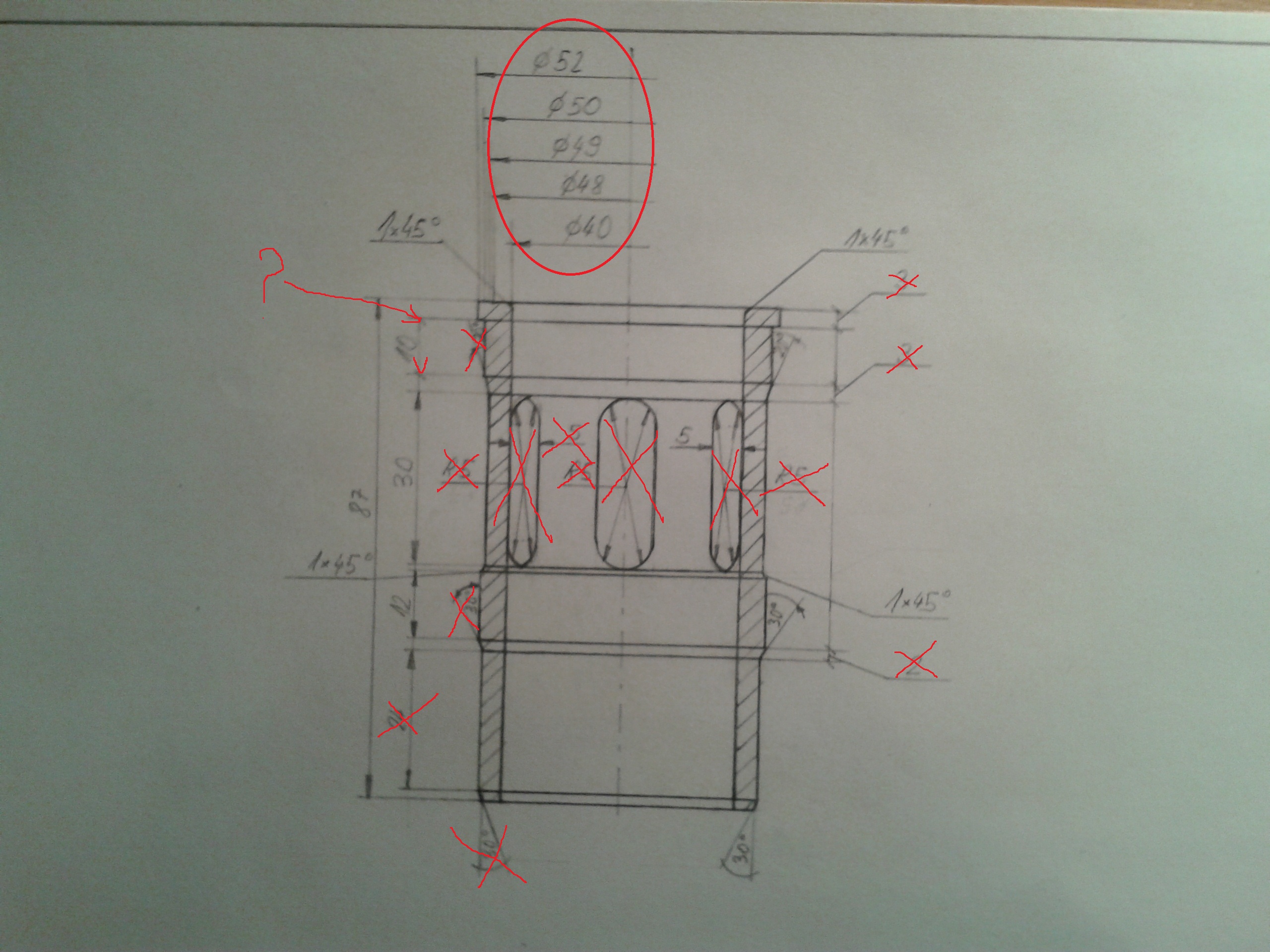

na zajęciach z rysunku dostałem taki przedmiot do zwymiarowania:
Zwymiarowałem go i zrobiłem to wg osoby sprawdzającej źle. Moglibyście spojrzeć i powiedzieć co Waszym zdaniem tkwi błąd (błędy) ? Nie jesteśmy na jakimś wysokim stopniu zaawansowania więc błąd pewnie jest poważny. Zdjęcie wzkonanego przeze mnie rysunku:

MASAKRA!!!!
Zacznij od poczatku. Narysuj ta czesc jeszcze raz i zwymiaruj od poczatku.
Z tego co widze to masz zaledwie kilka wymiarow prawidlowo.
1. Srednice u gory.

A jakieś konkretne wskazówki co jest źle :D ?

Dzięki bardzo, zabieram się do rysowania. Jeszcze tylko jedno - dlaczego oznaczanie średnic tak jak ja narysowałem jest nieprawidłowe ?

Gdybys narysowal polwidok-polprzekroj to byloby OK. Ty masz tam przekroj.
Poza tym jak robisz taki przekroj to powinienes miec jeszcze jeden widok na ktorym pokazujesz gdzie kroisz ta czesc.
Wzor narysowal ci wlasnie polwidok-polprzekroj.
