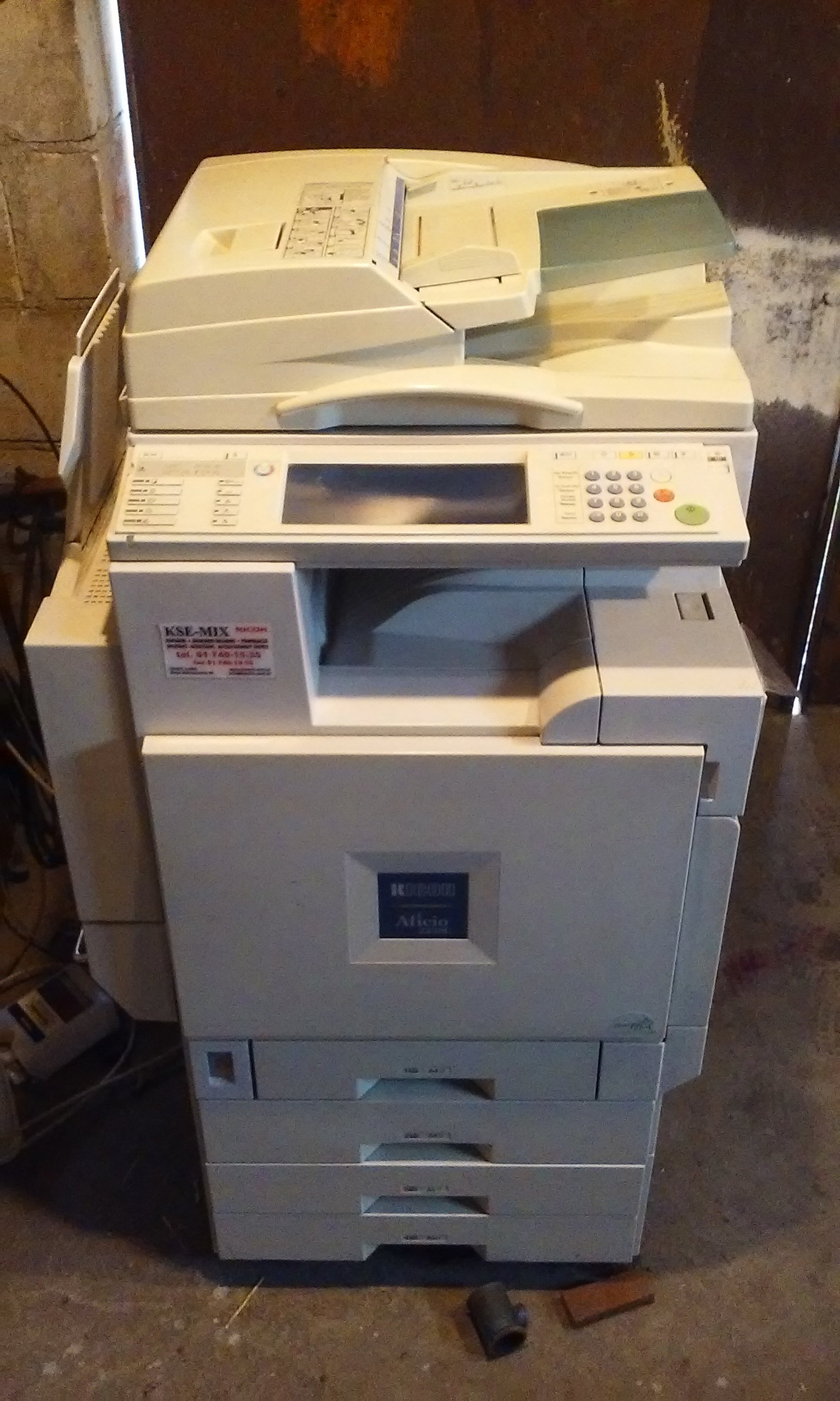

Czy da się zrobić z tej drukarki ploter do nauki? Jeśli chodzi o mechaniczne rozwiązanie to wiem że nie będzie problemu, natomiast zastanawiam się czy udało by się wykorzystać sterowniki z tej maszyny (na pewno się da). Tylko czy na początek przygody cnc dałbym sobie z tym rade?

Nie wiem jak biegły jest Kolega w elektronice ale bez tego można zapomnieć o wysterowaniu driverów krokówek/serw (nie wiem co tam w środku akurat się znajduje). Szczerze powiem, że nie jedną kopiarkę rozebrałem i polecam jednak opchnięcia w całości na allegro - najmniej zachodu, chyba że jest zapotrzebowanie na części... Mniej zachodu, frustracji a czasu straconego "nad niczym" już się nie odzyska bo wiedza zdobyta może być w tym przypadku nie adekwatna do ilości pracy.

Popieram wypowiedz powyzszego kolegi. Szkoda czasu a jak maszynka sprawna to opchnij i kup na majterkowanie to co Ci trzeba. Potem na koniec chociaz zostaniesz troche z groszem w kieszeni i mozliwosciami innymi a nie ze sterta zlomu :D

Wyskakuje w niej jakiś błąd wystawiałem ją za 300zł to nie było żadnego zainteresowania. Jakiej mocy mogą być w niej silniki ? Może opłaci się chociaż to odzyskać, ja dostałem ją za darmo.

Krokówki NEMA17/23 - pewnie około 1A = czyli słabizna o ile nie jakieś wymyślne z własną elektroniką wbudowaną w korpus bez możliwości wykorzystania bo takie też widziałem w kopiarkach, czasem unipolarne o 5 przewodach.
Serwa jeżeli by był to też malutkie takie z 30W max. Za to wewnątrz masa blach, plastikowych kółek zębatych, tanich krańcówek i śmieci w postaci zaległego proszku i plastików.

A wiec podzwonię po serwisach może komuś by się przyda na części. A ja zamówię na początek coś z chin żebym mógł podłączyć i zapoznać się z programami. W międzyczasie budować konstrukcje. Ile mogą kosztować silniki i sterowniki aby mogły pracować w przyszłości w aluminium mosiądzu.
