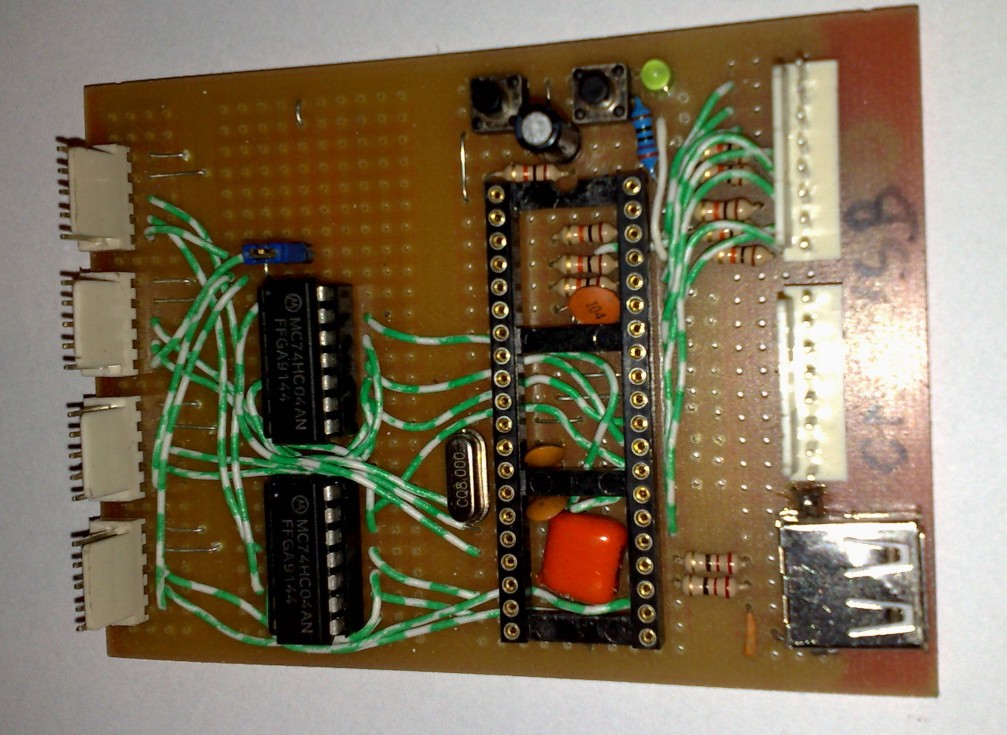

Chciałbym poruszyć sprawę sterownika, u nas PIC18F4550 można kupić za 30 zł, na stronie autora dostępny jest bootloader, także samodzielne wykonanie sterownika nie powinno sprawić problemów. Załączam dwie fotki pierwsza to prototyp na płytce uniwersalnej a droga to CNCUSB+3xPicStep.ObrazekObrazek

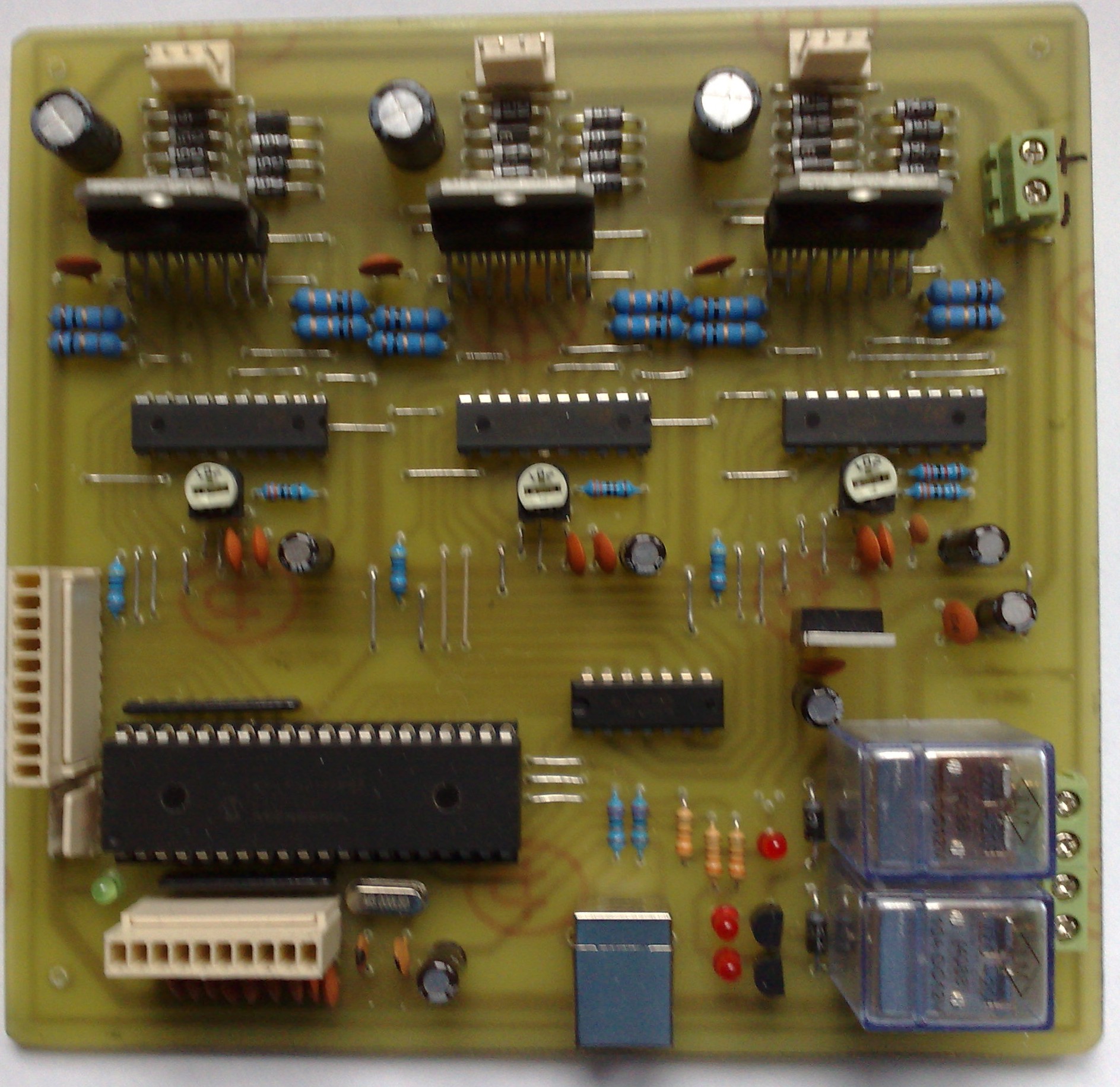

Załączam fotki zrobionego przeze mnie sterownika.
ObrazekObrazek

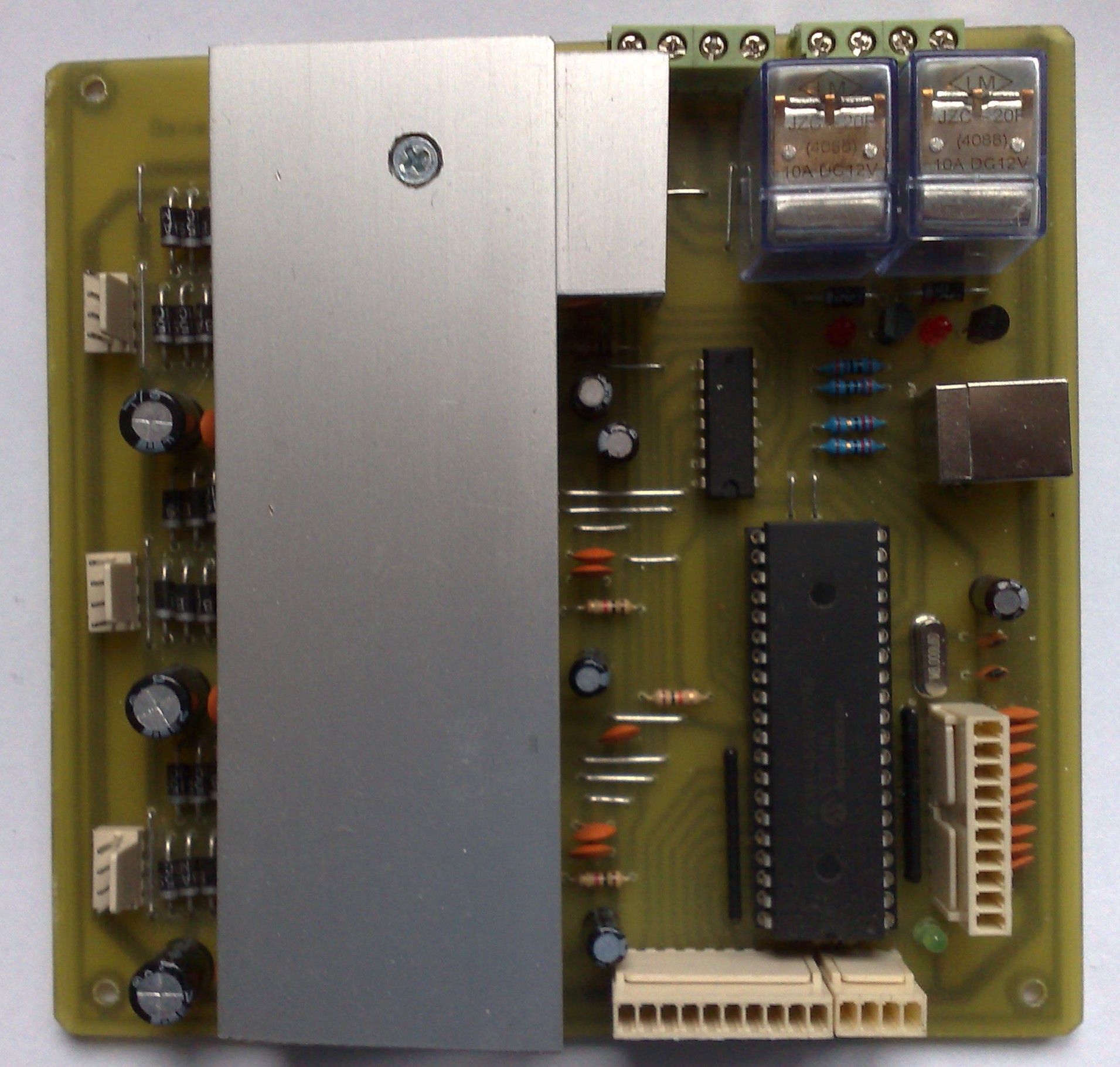

[ Dodano: 2010-04-22, 09:12 ]
Czteroosiowa płytka wykonana zgodnie z prototypem autora (schemat i PCB dostępne na stronie autora.
Gdyby ktoś miał kłopoty z zaprogramowaniem mikroprocesora mogę odstąpić za 50 zł lub płytkę prototypową z procesorem za 120 zł.
