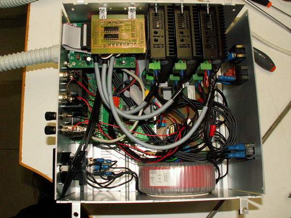

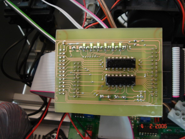

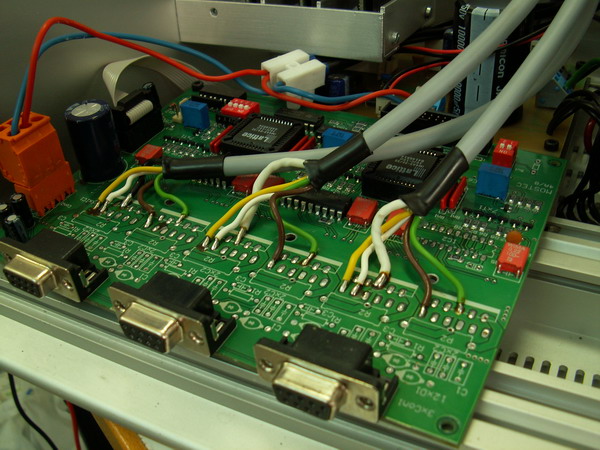

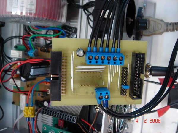

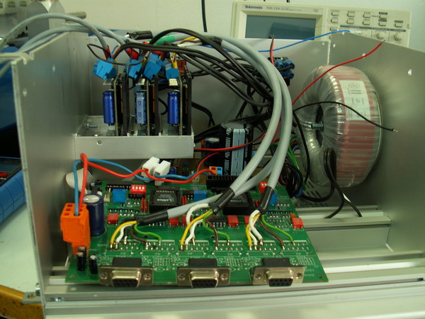

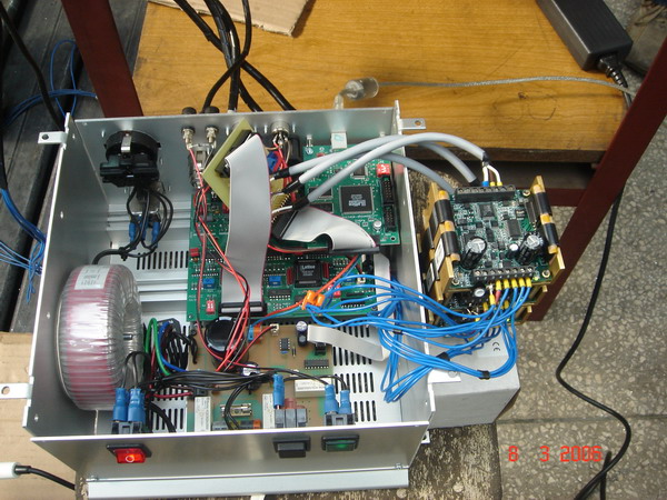

Boenigk robi również całe skrzynki sterownicze właśnie wykorzystując zestaw
MOST3/4A + Netzteil NE6A + SMC4D USB.
Kiedyś kupiłem 3 takie ich zestawy zakończyło się to tym że całe skrzynki zostały przerobione.
Niestety nie chodziło to według mojej oceny prawidłowo a przynajmniej dla mnie nie było to do zaakceptowania.
Podłączyliśmy własne draiwery (sprawdzaliśmy draiwery siedmiu firm), zrobiliśmy mnożnik kroku i przez bardzo długi okres walczyliśmy z zakłóceniami. Do tego nałożyły się problemy z draiwerami Gecko i ich fabrycznym błędem (problem z Firmą Gecko nie udało się wyjaśnić może dlatego że to nie oni są producentami sprzętu jaki sprzedają a jest on made in Chiny). W kontakcie byli bardzo aroganccy.
Minęło dobre dwa miesiące zanim uporaliśmy się z tymi problemami. Ciągłe testy, budowanie nowych układów które ciągle wszystko sprawdzały, liczyły i porównywały.
Na zdjęciach widoczne próby z podłączeniem draiwerów Gecko, IMS i Chińskie 4,2A.
Załączam filmy również z testów z różnymi draiwerami.
Widoczne są podłączone układy sprawdzające które liczyły wszystko i porównywały wszystkie sygnały.

Panie PiotrzeJub, czy może Pan napisać:
Dlaczego taka konfguracja, jak na zdjęciach powyżej była nie do zaakceptowania?
Czy wina leżała po stronie driverów silników, czy sterownika mikroprocesorowego?
Skąd wziąć rozpiskę pinów na wyjściach sterownika? Czy Boenigk to udostępnia?
Czy może udostępnia także protokół komunikacyjny?
