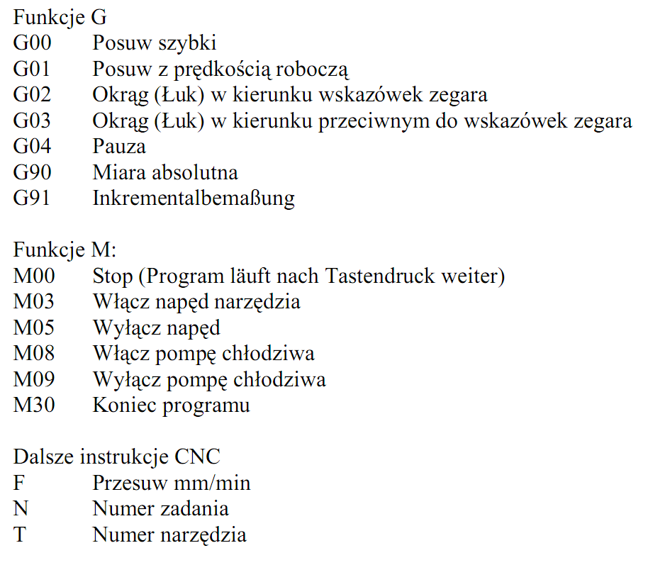

CNCGRAF pod DOS ma dość skromną listę obsługiwanych instrikcji:
Bardzo proszę o fachową opinie, sugestie, i pomoc w udoskonaleniu postprocesora. Generalnie mam problem z pierwszym dojazdem materiału. Nie wiem czy ma jechać na pozycję X0 Y0 Z0, czy użyć w postprocesorze komendy [ZH] [XH] [YH]. Nie wiem co robić by oś Z najpierw się podniosła na maksa go góry, a opuściła się dopiero po dojeździe do materiału.

Nie uzyskałem wsparcia, ale udało mi się samemu uporać z problemem.
W załączniku gotowy w pełni sprawny postprocesor testowany na ArtCam2008.
Opis mojego postprocesora w skrócie:
- Obsługa wymiany narzędzi
- Prędkość posuwu taka jak ustawiona w danym narzędziu.
- Generowany kod całkowicie zgodny z instrukcją CNCGRAFu.
- Nie testowany pomiar długości narzędzia (wydaje mi się że offest leży po stronie CNCGRAFu więc powinno działać. Chwilowo nie mam czujnika by to sprawdzić).
- Brak interpolacji kołowej (nie działała prawidłowo) ale bez tego da się żyć. Szczerze powiedziawszy ja nigdy z niej nie korzystałem.
- Brak możliwości ustawienia osobnej prędkości dla osi Z (odpowiada za to parametr [FP] - mnie to przerosło).
