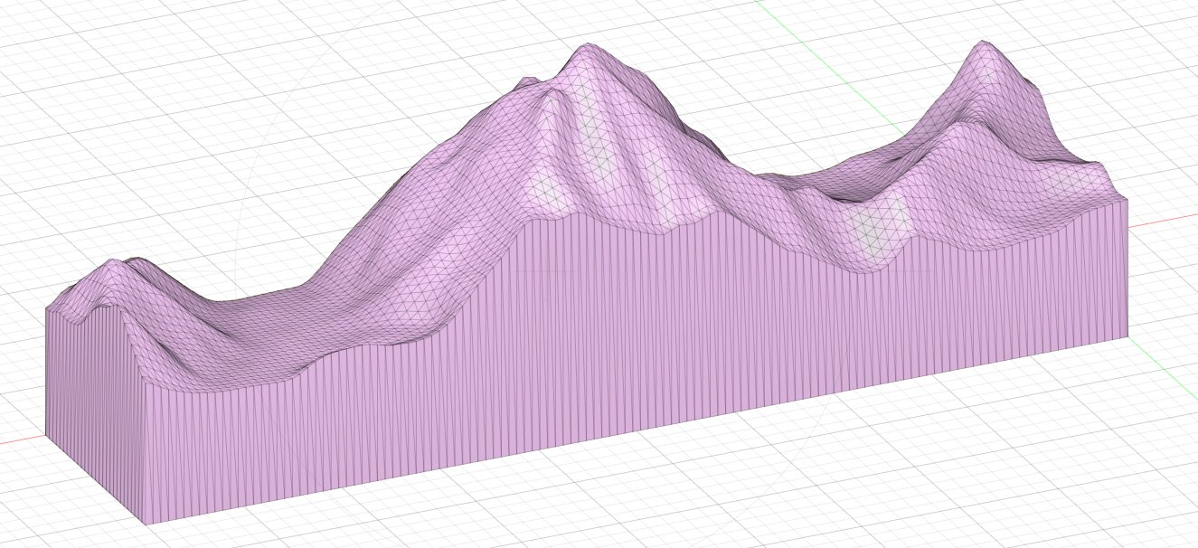

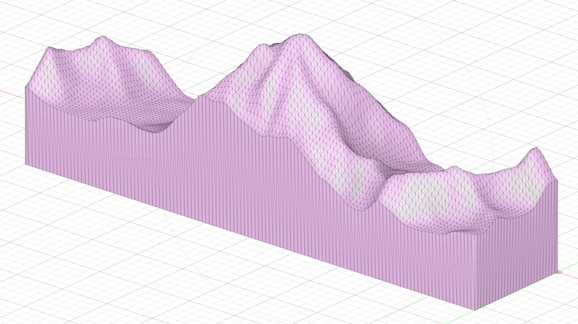

Dzień dobry
Z pełną świadomością braków i wad przyglądam się CNC 3018. Chciałbym wykonywać na swoje potrzeby małe mapy 3D (nie większe niż 100x100 mm a nawet 50x20 mm czy mniejsze). Mam mapę w formacie *.stl (całkiem ok, maksymalne wysokości w osi Z nie przekraczają możliwości 3018).
Skąd można pobrać modele gór? Znalazłem 1 miejsce, które oferuje dobrą dokładność dla USA i przyzwoitą dla pozostałych rejonów.
Chcąc wykorzystać ją muszę przekonwertować na *.nc (taki format obsługuje grblControl)? Jakim oprogramowaniem (najchętniej darmowym) mogę dokonać takiej konwersji?
Jakie narzędzia byłyby najlepsze zakładając pracę w raczej twardym drewnie - (małe posuwy nie przeszkadzają ze względu na niedużą wielkość prac)?
Dodane 2 godziny 53 minuty 29 sekundy:
Model, który chciałbym wykonać wygląda przykładowo tak:

Re: CNC3018PRO i góry (mapa 3D)
.nc to ogólnie używane rozszerzenie plików z g-kodami. To coś takiego jak .txt dla tekstów.
Wygenerować je można każdym programem CAM, wybierając odpowiedni postprocesor (opis maszyny).
Na początek zainteresuj się ESTLCAM. Możesz nawet na sucho zrobić symulację i sprawdzić czas. A będzie on bardzo długi, bo do wybrania jest bardzo duża objętość materiału.
Ograniczać Cię będzie mała prędkość obrotowa (10 tys. rpm), małe średnice frezów (które wymagają dużej prędkości obrotowej) oraz stopień dokładności, jakiego oczekujesz. Dlatego najpierw trzeba zebrać materiał frezem zgrubnym, a potem wykańczać powierzchnię frezami typu V lub kulistymi.
